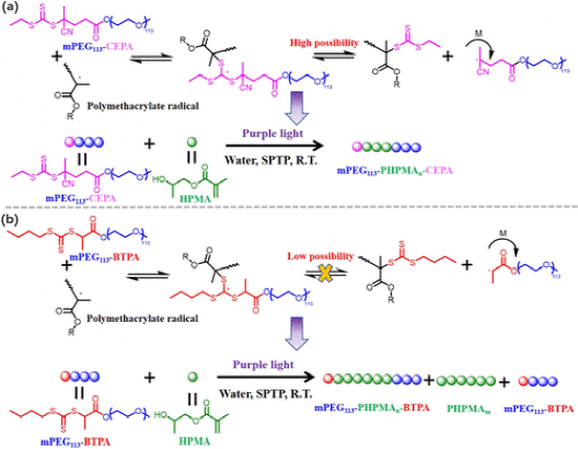

示意图 1 .由(a)mPEG 113 -CEPA和(b)mPEG 113 -BTPA介导的紫光辐照下HPMA的光引发水相非均相RAFT聚合机理的示意图。

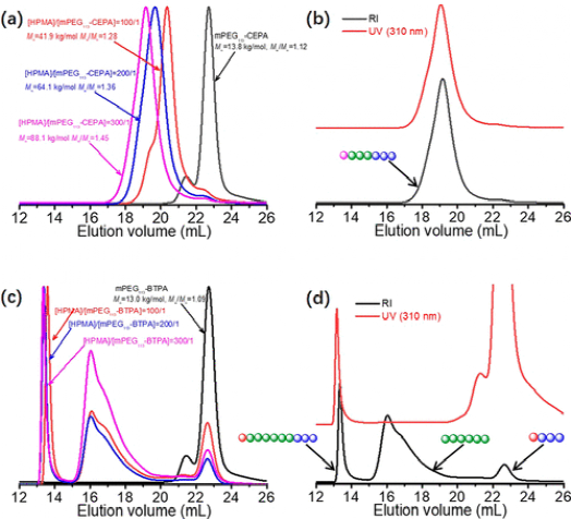

1. (a)mPEG113-CEPA和通过mPEG113-CEPA介导的HPMA的异质RAFT聚合获得的聚合物的GPC (b)mPEG113-CEPA介导的HPMA的异质RAFT聚合制备的样品的RI和UV(310 nm)GPC (c)mPEG113-BTPA和通过mPEG113-BTPA介导的HPMA 的异质 RAFT聚合获得的聚合物的GPC (d)通过mPEG113-BTPA介导的HPMA的异质RAFT聚合制备的样品的RI和UV(310 nm)GPC。

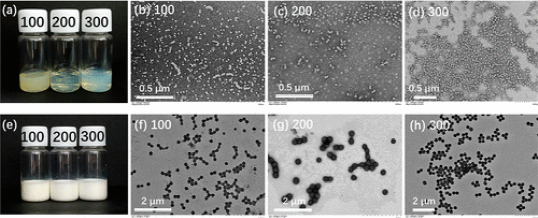

《Macromolecules》广东工业大学谭剑波:利用不良RAFT控制在非均相RAFT聚合的图5
2. (a)由mPEG113-CEPA([HPMA]/[mPEG113-CEPA]=100、200和300)介导的HPMA的水相异相RAFT聚合制备的样品的视觉外观。(b-d)通过mPEG113-CEPA介导的具有不同[HPMA]/[mPEG113-CEPA]比例的HPMA的水相异质RAFT聚合制备的样品的TEM图像:(b)100,(c)200, (d)300。(e)由mPEG113-BTPA([HPMA] / [mPEG113-BTPA] =100、200和300介导的HPMA的水相异质RAFT聚合制备的样品的视觉外观 )。(f–h)由mPEG113-BTPA介导的具有不同[HPMA]/[mPEG113-BTPA]比率的HPPEG的水性非均相RAFT聚合制备的样品的TEM图像:(f)100,(g) 200和(h)300。

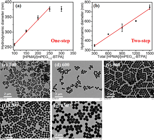

《Macromolecules》广东工业大学谭剑波:利用不良RAFT控制在非均相RAFT聚合的图6
3. (a)对于由mPEG113-BTPA介导的HPMA的一步非均相RAFT聚合制备的样品,[HPMA]/[mPEG113-BTPA]的流体动力学直径的变化(b)使用HPMA一步非均相RAFT聚合制备的样品。(c)通过HPMA的一步异质RAFT聚合制备的 聚合物球的 TEM图像([HPMA]/[mPEG113-BTPA]=300,与图2h相同)。(d–g)使用(c)的样品作为种子,通过具有不同的[HPMA]/[mPEG113-BTPA]总比例的HPMA的两步非均相RAFT聚合制备的聚合物球的TEM图像:(d)600,(e )900,(f)1200和(g)1500。

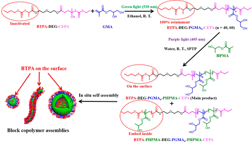

示意图 2. 紫色光照射下,由BTPA-DEG-PGMAn-CEPA介导的GMA的绿色光活化光引发剂RAFT聚合和HPMA的水性Photo-PISA合成BTPA-DEG-PGMAn-CEPA的示意图
