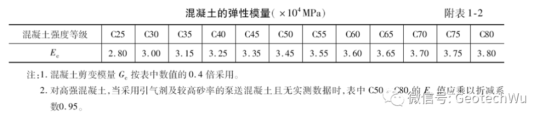

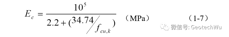

6. 混凝土弹性模量是混凝土棱柱体标准试件,用标准的试验方法所得的规定压应力值与其对应的压应变值的比值。

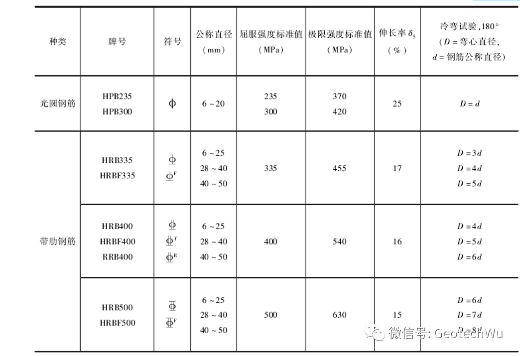

11. 配筋混凝土结构中采用的钢筋有由热轧低碳钢、低合金钢所制成的普通钢筋和由高碳钢制成的预应力钢筋(例如高强度碳素钢丝、钢绞线等)。钢筋混凝土结构采用的受力普通钢筋为热轧钢筋。

22. 钢筋极限强度是钢筋的实际破坏强度. 钢筋屈服强度与极限强度的比值称为屈强比,它可以代表钢筋的强度储备. 国家标准规定热轧钢筋的屈强比不应大于0.8.

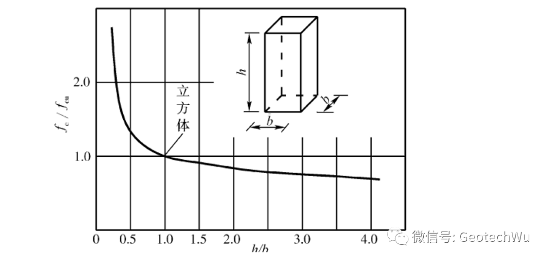

23. 棱柱体试件的抗压强度比立方体试件的抗压强度低.
钢筋混凝土结构设计: 第一章(概念及材料性能)的图4
h/b对抗压强度的影响

26. 公路桥规规定公路桥梁钢筋混凝土结构使用的热轧钢筋牌号为HPB300HRB400HBRF400RRB400HRB500当钢筋混凝土构件处于受侵蚀物质等影响的环境中时,公路桥规建议可以采用环氧树脂涂层钢筋。
