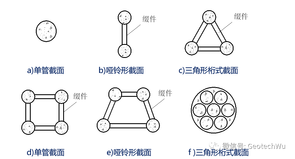

钢管混凝土在拱桥结构中得到广泛应用。拱桥跨度不大(100m以下)时,主拱可采用单管截面;跨度较大时,可采用哑铃形截面、多管桁式截面或集束式截面, 如下图所示。

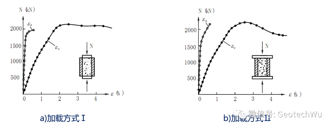

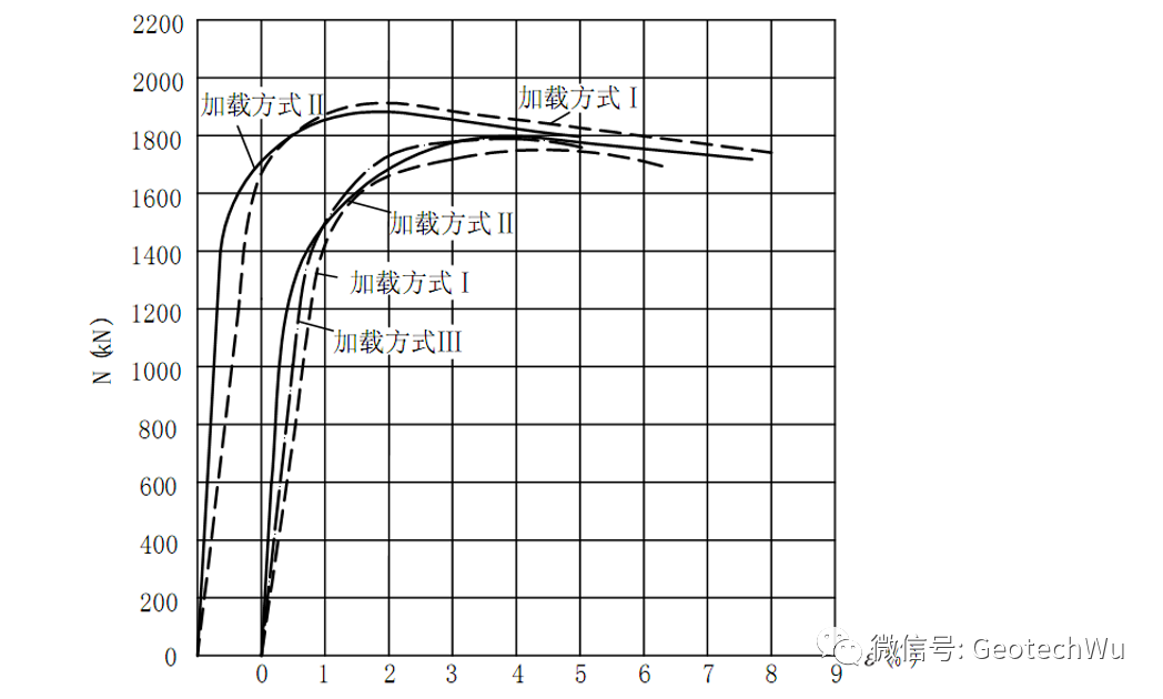

一般情况下钢管与核心混凝土同时共同承担荷载,更多的情况则是钢管先于核心混凝土承受压应力。混凝土收缩会使钢管端头高于混凝土端面。钢管混凝土受压构件有三种加载方式: (1) 加载方式Ⅰ---荷载直接施加于核心混凝土上,钢管不直接承受纵向荷载;(2) 加载方式Ⅱ---荷载直接同时施加于钢管和核心混凝土上。(3) 加载方式Ⅲ---钢管预先单独承受荷载,直至钢管被压缩(应变限制在弹性范围内)到与核心混凝土齐平后,方与核心混凝土共同承受荷载。
试验证明,上述三种加载方式对压力(N)-核心混凝土纵向应变(εc)曲线(简称N- εc曲线)的变形特征有显著影响。
钢管混凝土受压构件的工作性能CFST(Concrete-Filled Steel Tube)的图4
加载方式对N-εc曲线的影响

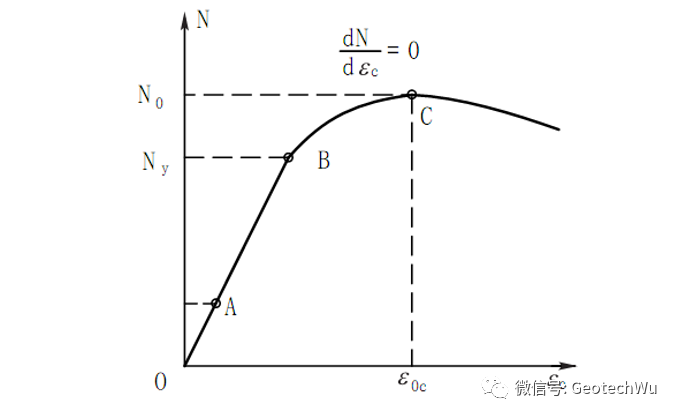

钢管外径D与其厚度t之比(简称径厚比). D/t ≥ 20的钢管混凝土轴心受压短柱的N-ec  典型曲线。在较低的荷载阶段,N-ec大致为一直线(图中的OAB段)。当荷载增加至B点,钢管开始屈服,其表面或出现吕德尔斯滑移斜线,开始有铁皮剥落,N-ec曲线明显偏离其初始的直线。随着荷载增加而不断减小,直至C点处 ,荷载达到最大值。对于 D/t 值较大的薄壁钢管混凝土试件,在 N-ec曲线的下降过程中,钢管被胀裂,出现纵向裂缝而完全破坏;对于 D/t 值较小的试件,在荷载缓慢下降过程中,变形仍持续发展而不破坏。
