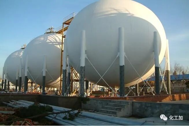

3.冷冻或非冷冻液化石油气球罐应设置在通风性和排泄性良好的地区。

6.球罐低点至地面的高度,至少需要1.5M才能保持球罐周围良好的通风性。对于底部出口的球罐,此高度必须和泵的净正吸入压头(NPSH)一起考虑再做决定。

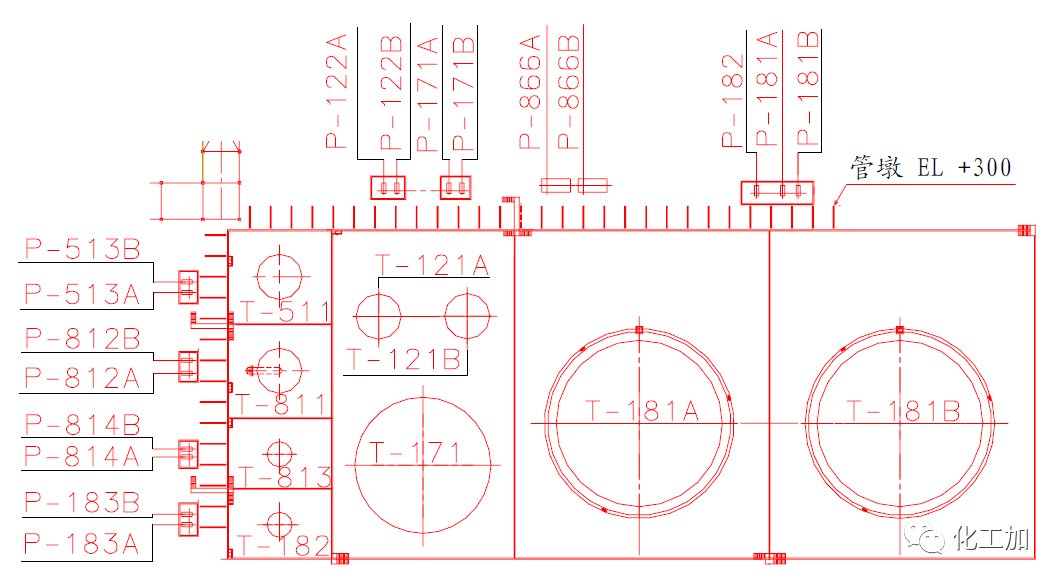

20.同一罐区,储存粘度较大介质的储罐及蕊气压较高的介质储罐,应尽量地布置在罐区距相关泵房较近的一端,以尽量满足泵吸入条件的要求。
21.罐区中有重油扫线罐时,应将重油扫线罐布置在重油管线末端,以便能将重油管线吹担千净。并使罐区保持整洁,方便罐区的操作和使用。
22.储罐的进出油管径较大或连接管线较多的储罐,尽可能地布置在罐区管线进出ロ处,以缩短管线长度,减少投资。
23.罐区中两排储罐之间若有管线连接时,两排之间相对应的两个储罐的中心线可错开0.5-1.0M布置,以满足管线安装要求,且避免支管线与主管线出现十字形连接。
24.储罐基础顶面(中心)标高,应该高于罐区内设计地面标高,其高差不应小于0.5M,且应同时满足罐前支管线安装尺寸的需要,还应满足与之相关的泵吸入高度的要求。液化烃储罐的罐底标高应根据与之相关的泵吸入高度的要求经计算确定。
25.一个罐组内的两排储罐之间往往是布置罐区管线带及与罐相接的支管线的地方。所以,两排储罐之间的净距,还应该同时满足管线带及支管线安装尺寸的要求。
26.罐区的污水排放管线及操作人员巡回检查道路,一般也是考虑布置在两排储罐之间,亦应给予所需要的占地面积。

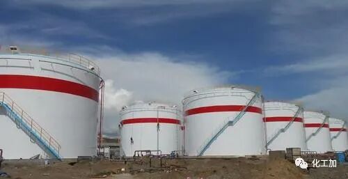

2.2可燃液体的地上储罐的布置
可燃液体的地上储罐的布置应按照下列要求:
1.在同一罐组内,应该布置火灾危险性类别相同或相近的储罐;
2.沸溢性液体的储罐不能与非沸溢性液体的储罐布置在同一组内;
3.液化烃的储罐不能与可燃液体储罐布置在同一组内;
4.一个罐组内储罐的总容积及储罐个数,应按下列要求确定;
①固定顶储罐组的总容积,不应大于120,000M3
②浮顶罐或内浮顶罐组的总容积,不应大于600,00M3
③罐组内单罐容积大于或等于10,000M3的储罐个数不应多于12座;单罐容积小于10,000M3储罐个数不应多于16座;但单罐容积小于1000M3储罐,以及丙B类液体储罐个数可不受此限制。
5.罐组内相邻可燃液体地上储罐的防火间距应按《石油化工企业设计防火规范》表5.2.7去执行

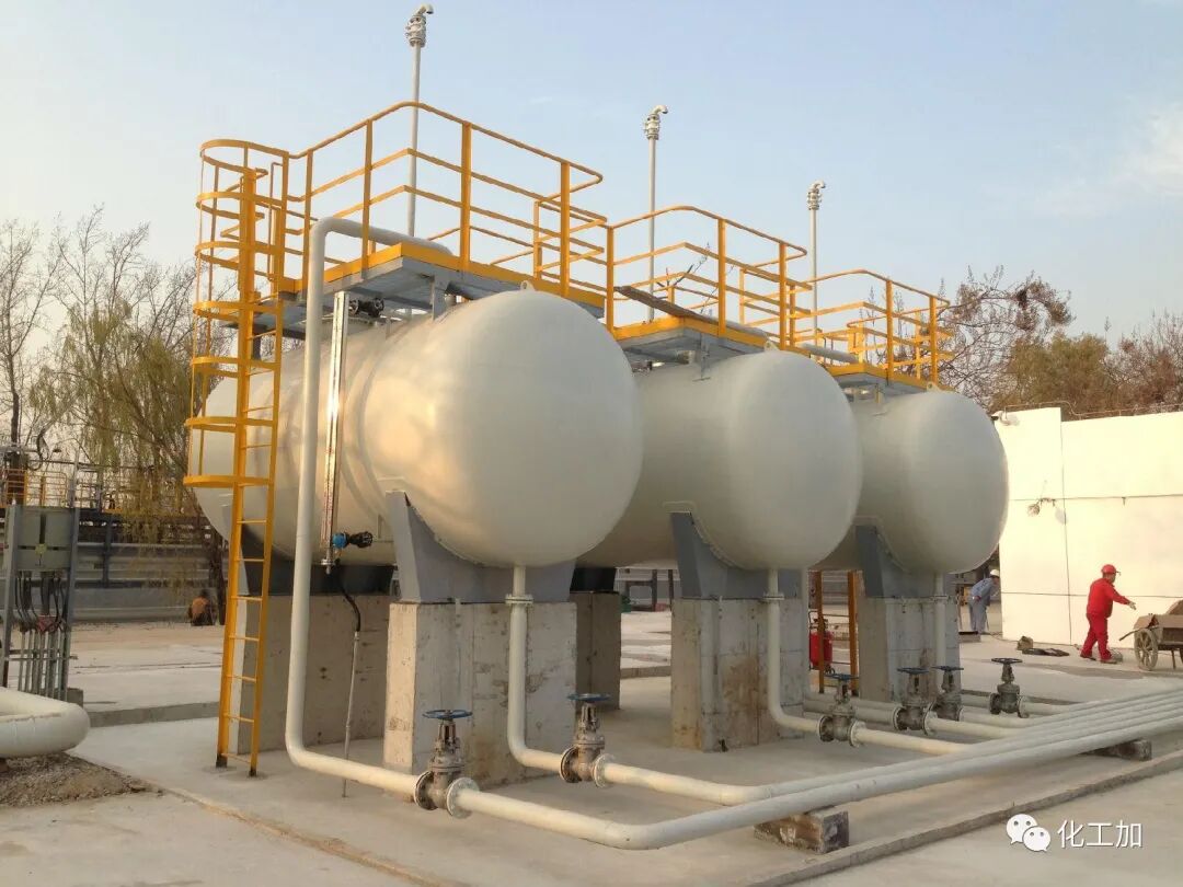

6.罐组内的储罐,不应超过两排;但单罐容积小于或等于1000的丙B类的储罐,可布置成多于两排,但不能超过四排(润滑油储罐的单罐容积可不受此限制)
7.两排立式储罐的罐壁之间净距,应符合《石油化工企业设计防火规范》中表5.2.7的规定,且不应小于5M;两排卧式储罐的罐壁之间的净距,不应小于3M
8.事故存液池的设置,应符合下列规定
①设有事故存液池的储罐组四周,必须设有导液沟,以便储罐溢漏液体能顺利地流出罐纽并流入存液池内;
②事故存液池池边距储罐罐壁的净距,应不小于30M;
③事故存液池和导液沟距明火地点不应小于30M
④事故存液池应有排水措施事故存液池的容积,应符合《石油化エ企业设计防火规范》中第5.2.11条的规定
2.3液化烃、可燃气体、助然气体的地上储罐的布置
1.液化烃储罐、可燃气体储罐和助燃气体储鑵,应分别成组布置;
2.液化烃储罐成组布置时,应符合下列规定:
①全压力式或全冷冻式罐组内的储罐不应超两排;罐组周国应设环形消防车道。
②每组全压カ式储罐的个数不应多于12个;全冷冻式储罐的个数不应多于2个。
③不同储存方式的储罐不得布置在一个罐组.
3.液化烃、可燃气体、助燃气体的罐组内,其防火间距应不小于《石油化工企业设计防火规范》中表5.3.3的规定.
4.两排卧式储罐的罐壁之间的净距,不应小于3M.
5.相邻液化烃罐纽储罐的罐壁之间净距,不应小于16M.
6.在可燃气体、助燃气体、液化烃和可燃液体的罐组内,不因布置与其无关的管线.
7.液化烃类的储罐区,应该布置在通风良好的地区,尽量避免布置在窝风的山沟或凹地区内。因液化烃在常温常压下的气体相对密度比空气大,泄漏出的液化烃气化后会沉积在罐区的地面上,通风不好,很难扩散极有可能达到爆炸极限的浓度,危险性很大.
