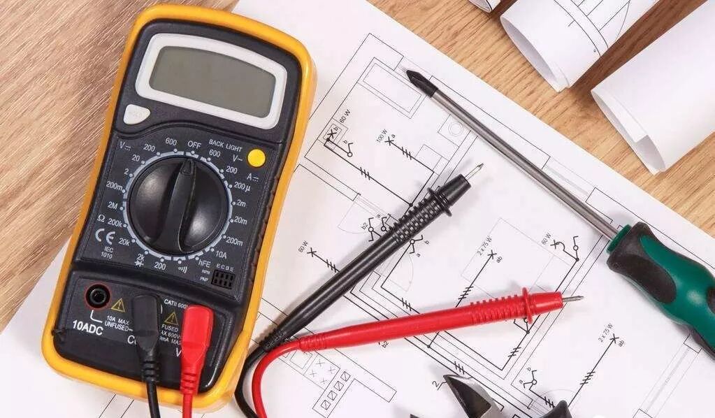

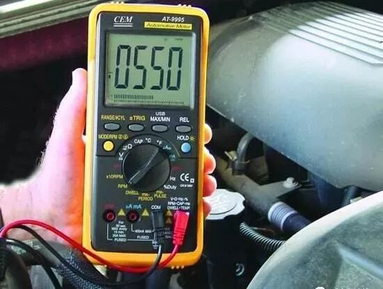

四.数字万用表
现在,数字式测量仪表已成为主流,有取代模拟式仪表的趋势。与模拟式仪表相比,数字式仪表灵敏度高,准确度高,显示清晰,过载能力强,便于携带,使用更简单。下面以VC9802型数字万用表为例,简单介绍其使用方法和注意事项。
1、使用方法
a、使用前,应认真阅读有关的使用说明书,熟悉电源开关、量程开关、插孔、特殊插口的作用.
b、将电源开关置于ON位置。
c、交直流电压的测量:根据需要将量程开关拨至DCV(直流)或ACV(交流)的合适量程,红表笔插入V/Ω孔,黑表笔插入COM孔,并将表笔与被测线路并联,读数即显示。
d、交直流电流的测量:将量程开关拨至DCA(直流)或ACA(交流)的合适量程,红表笔插入mA孔(<200mA时)或10A孔(>200mA时),黑表笔插入COM孔,并将万用表串联在被测电路中即可。测量直流量时,数字万用表能自动显示极性。
e、电阻的测量:将量程开关拨至Ω的合适量程,红表笔插入V/Ω孔,黑表笔插入COM孔。如果被测电阻值超出所选择量程的最大值,万用表将显示“1”,这时应选择更高的量程。测量电阻时,红表笔为正极,黑表笔为负极,这与指针式万用表正好相反。因此,测量晶体管、电解电容器等有极性的元器件时,必须注意表笔的极性。
2、使用注意事项
a、如果无法预先估计被测电压或电流的大小,则应先拨至最高量程挡测量一次,再视情况逐渐把量程减小到合适位置。测量完毕,应将量程开关拨到最高电压挡,并关闭电源。
b、满量程时,仪表仅在最高位显示数字“1”,其它位均消失,这时应选择更高的量程。
c、测量电压时,应将数字万用表与被测电路并联。测电流时应与被测电路串联,测直流量时不必考虑正、负极性。
d、当误用交流电压挡去测量直流电压,或者误用直流电压挡去测量交流电压时,显示屏将显示“000”,或低位上的数字出现跳动。
e、禁止在测量高电压(220V以上)或大电流(0.5A以上)时换量程,以防止产生电弧,烧毁开关触点。
f、当显示“ ”、“BATT”或“LOW BAT” 时,表示电池电压低于工作电压。
万用表和摇表的使用方法,别再不会了!的图9

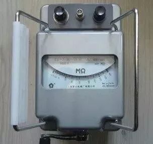

五. 摇表
摇表又称兆欧表,是用来测量被测设备的绝缘电阻和高值电阻的仪表,它由一个手摇发电机、表头和三个接线柱(即L:线路端、E:接地端、G:屏蔽端)组成。
1、摇表的选用原则
(1)额定电压等级的选择。一般情况下,额定电压在500V以下的设备,应选用500V或1000V的摇表;额定电压在500V以上的设备,选用1000V~2500V的摇表。
(2)电阻量程范围的选择。摇表的表盘刻度线上有两个小黑点,小黑点之间的区域为准确测量区域。所以在选表时应使被测设备的绝缘电阻值在准确测量区域内。
2、摇表的使用
(1)校表。测量前应将摇表进行一次开路和短路试验,检查摇表是否良好。将两连接线开路,摇动手柄,指针应指在“∞”处,再把两连接线短接一下,指针应指在“0”处,符合上述条件者即良好,否则不能使用。
(2)被测设备与线路断开,对于大电容设备还要进行放电。
(3)选用电压等级符合的摇表。
(4)测量绝缘电阻时,一般只用“L”和“E”端,但在测量电缆对地的绝缘电阻或被测设备的漏电流较严重时,就要使用“G”端,并将“G”端接屏蔽层或外壳。线路接好后,可按顺时针方向转动摇把,摇动的速度应由慢而快,当转速达到每分钟120转左右时(ZC-25型),保持匀速转动,1分钟后读数,并且要边摇边读数,不能停下来读数。
(5)拆线放电。读数完毕,一边慢摇,一边拆线,然后将被测设备放电。放电方法是将测量时使用的地线从摇表上取下来与被测设备短接一下即可(不是摇表放电)。
3、注意事项
(1)禁止在雷电时或高压设备附近测绝缘电阻,只能在设备不带电,也没有感应电的情况下测量。
(2)摇测过程中,被测设备上不能有人工作。
(3)摇表线不能绞在一起,要分开。
(4)摇表未停止转动之前或被测设备未放电之前,严禁用手触及。拆线时,也不要触及引线的金属部分。
(5)测量结束时,对于大电容设备要放电。
(6)要定期校验其准确度。

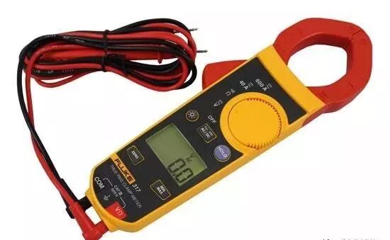

六.钳表
钳表是一种用于测量正在运行的电气线路的电流大小的仪表,可在不断电的情况下测量电流。
1、结构及原理
钳表实质上是由一只电流互感器、钳形扳手和一只整流式磁电系有反作用力仪表所组成。
2、使用方法
(1)测量前要机械调零
(2)选择合适的量程,先选大,后选小量程或看铭牌值估算。
(3)当使用最小量程测量,其读数还不明显时,可将被测导线绕几匝,匝数要以钳口中央的匝数为准,则读数=指示值×量程 / 满偏×匝数
(4)测量时,应使被测导线处在钳口的中央,并使钳口闭合紧密,以减少误差。
(5)测量完毕,要将转换开关放在最在量程处。
3、注意事项
(1)被测线路的电压要低于钳表的额定电压。
(2)测高压线路的电流时,要戴绝缘手套,穿绝缘鞋,站在绝缘垫上。
(3)钳口要闭合紧密不能带电换量程。
