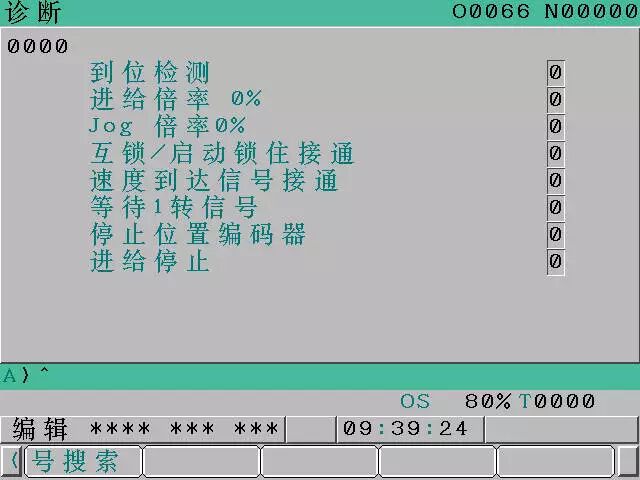

 诊断功能的使用
       数控系统发生故障后,如无报警信息,通过系统的诊断画面进行故障判断。系统的诊断画面在机床出现异常时,诊断功能提供的报警信号和监控数据为故障判断提供了判断的依据。

诊断号000为1时,表明系统正在执行辅助功能(M指令)。在辅助功能的执行过程中,000号将会保持为1,直到辅助功能执行完了信号到达为止。因此,当出现辅助功能执行时间超出正常值时,可能是辅助功能的条件未满足。所以出现无报警的异常,查找故障点时,若诊断号000为1,可以首先检查辅助功能所要完成的机床动作是否已经完成。

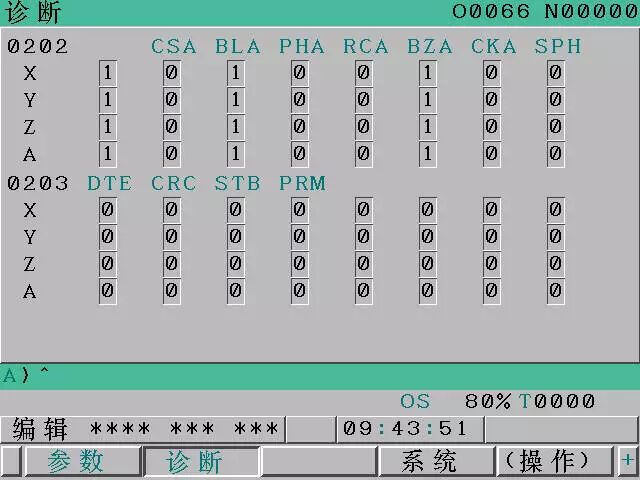

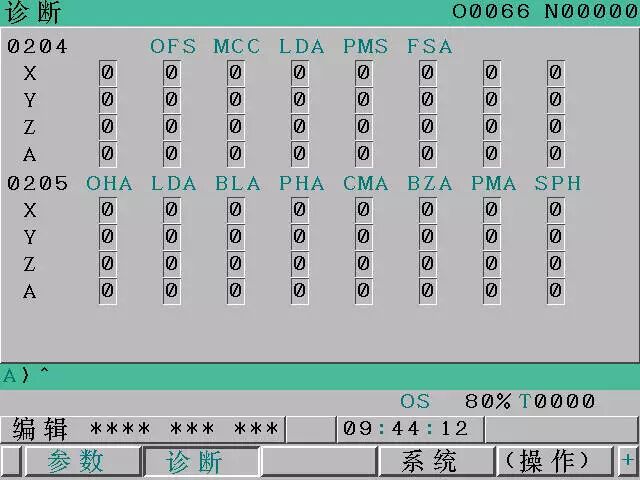

FANUC常见的无报警信息的故障排除的图4       (4)350号报警,这是a串行脉冲编码器内的控制部分发生异常所引起的。这时可使用诊断功能中诊断号202和204显示的报警状态进行故障具体原因的确定。

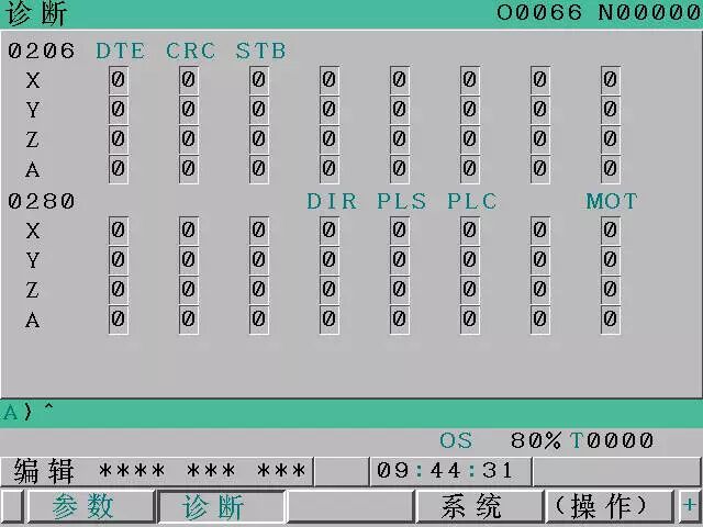

FANUC常见的无报警信息的故障排除的图5       (5)351号报警,这是a串行脉冲编码器与模块之间的通信发生异常所引起的。这时可使用诊断功能中诊断号203显示的报警状态进行故障具体原因的确定。

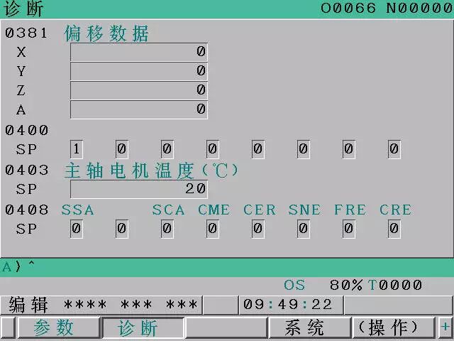

400号报警,这是系统检测出伺服模块或者伺服电动机过热所引起的。这时可使用诊断功能中诊断号为200和201显示的报警状态进行故障具体原因的确定。
     (7)
414号报警,这是伺服模块或者伺服电动机发生异常所引起的。这时可使用诊断功能中诊断号200,201和204显示的报警状态,以及伺服模块上的LED所显示的报警号进行故障具体原因的确定。

417号报警,这是系统伺服参数设定异常所引起的。这时可使用诊断功能中诊断号203和280显示的报警状态进行故障具体原因的确定。
