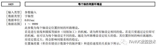

 (1)增益调整
FANUC | 伺服轴异响问题处理说明的图1
FANUC | 伺服轴异响问题处理说明的图2
提升各轴的位置环增益和速度增益能够有效的提升各轴的响应性能,提升机床刚性,但是过大的增益会影响机床稳定性造成异响,通过降低轴的位置增益与速度增益能够消除由于刚性过大造成的轴异响。

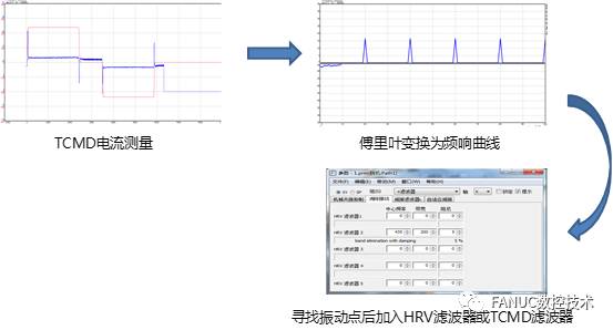

(3)TCMD电流测量
FANUC | 伺服轴异响问题处理说明的图4
在进行频响测定后,若轴在进行G00定位或者G01单轴插补或者多轴插补运行时仍然出现异响,此时就可以进行TCMD电流测量进行振动点的确定。

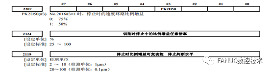

a.      机床停止时的异响
        在机床静止状态下电机出现异响,负载跳动较大时可以使用以下方式消除振动:

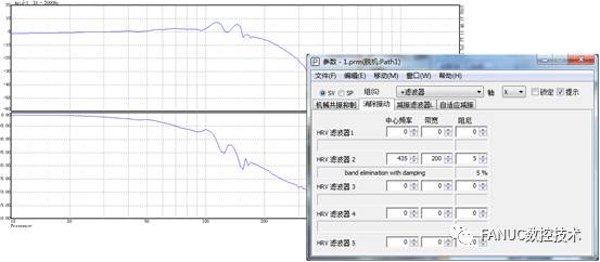

        1.测量静止时的TCMD曲线,通过傅里叶变化寻找振动点,通过HRVTCMD滤波器消除振动。
        2.使用停止时增益可变功能。
FANUC | 伺服轴异响问题处理说明的图5
FANUC | 伺服轴异响问题处理说明的图6
.     3.检查是否使用速度环比例高速处理功能,该功能能够使得速度控制的比例向计算高速化,提升精度,但是低频机械振动会被放大,导致停止时异响

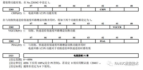

      5.检查是否使用电流环1/2PI功能,该功能使用时能够提升电流环响应,但是有可能导致停止时电机励磁声音增大或停止时异响
FANUC | 伺服轴异响问题处理说明的图9

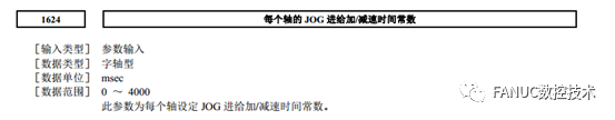

2.手轮方式启动异响,可以通过提升1624手动时间减速时间常数以减缓异响。

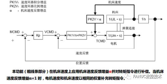

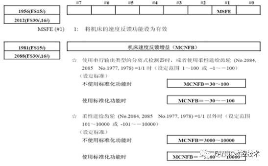

(1)机床速度反馈功能
通过全闭环系统中将机床本身的速度加到速度控制中区,由此来保证整个位置环路的稳定,降低振动
FANUC | 伺服轴异响问题处理说明的图12
FANUC | 伺服轴异响问题处理说明的图13

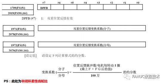

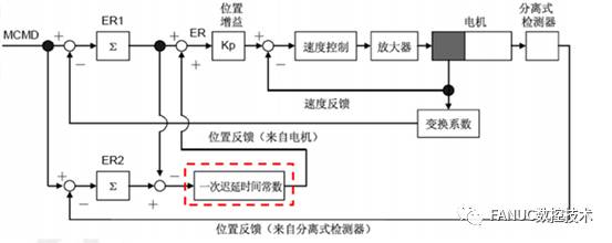

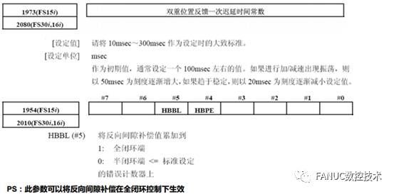

(2)双重位置反馈功能
双重位置反馈功能就是同时考虑全闭环和半闭环的位置数据,将全闭环控制成类似半闭环的功能
FANUC | 伺服轴异响问题处理说明的图14
FANUC | 伺服轴异响问题处理说明的图15
FANUC | 伺服轴异响问题处理说明的图16

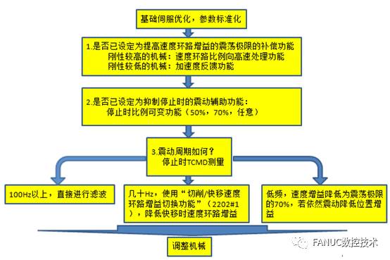

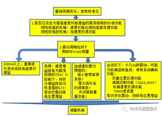

5伺服轴异响处理流程
(1) 停止时异响
FANUC | 伺服轴异响问题处理说明的图17
(2) 运动中异响
FANUC | 伺服轴异响问题处理说明的图18
