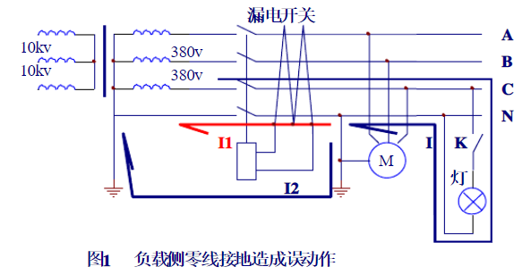

案例一:负载侧零-地不分造成误动作
2008年6月在进行安全月大检查中,我们检查组到市新城区工地检查用电安全情况。工地安全员小洪提了一个问题,说新安装的漏电保护器特灵敏,时常误动作。待我到现场检查后发现四级漏电开关负载侧零线接在设备外壳上、设备接零保护、并且有重复接地。当场我叫电工小吴把工作零线N和保护零线PE分开,保护零线接在漏电开关电源侧。之后几个月的工地用电很正常。现分析如下:
三起所谓漏电保护器的“误动作”的案例分析,原来都是错误接线造成的!的图1
如图1所示:由于漏电开关之后零线重复接地,当三相用电不平衡、或单相负载工作时,零线上有电流I流过,正常的工作电流经接地点分流后,分流电流I2入地,造成漏电开关误动作。当工作零线N和保护零线PE分开后,正常工作电流经工作零线流回,漏电开关正常工作。 

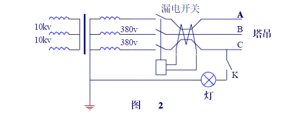

案例二、 三相四线制电路使用三极漏电开关造成误动作 
2009年3月市建公司财政大楼工地,工地塔吊时常停电。现场安全员经过多次调查,发现是漏电开关动作造成塔吊停电。当时以为是漏电开关问题,叫电工换了一个新的100A的漏电开关。送上电后塔吊工作,过几天塔吊又老出问题。当我到现场工地后,在安全员的帮助下,认真地检查线路,发现使用的是三漏电开关,开关后临时接了一根照明线路。如图2所示:
三起所谓漏电保护器的“误动作”的案例分析,原来都是错误接线造成的!的图2
漏电开关用于三相四线电路中,由于零线上的正常工作电流不经过零序电流互感器,因此只要一启动单相负载,漏电断路器就会动作。经过分析,我叫现场电工小刘合上照明灯开关,刚合上灯一闪就停电,发现漏电开关动作。反复几次后,我再叫电工小刘将临时照明线路接在漏电开关进线端,再合上开关K,灯亮并且塔吊正常工作,问题就处理好了。 

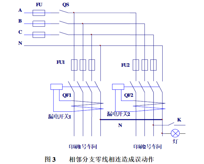

案例三、相邻分支零线相连造成误动作 
2009年6月我到市印刷公司上电工安全技术培训课,课后电工班长吴海亮提了一个问题,说一号印刷车间漏电开关时常误动作。组织电工经多次检查车间线路,未发现问题,并且漏电开关换了好几个。问题一直没有处理好。换下的开关接在其他线路能正常工作。就这个问题我和电工们一起到现场检查线路,发现车间电缆很好。没有漏电情况,那么漏电开关为何误动作呢?我当时想是不是特殊设备工作,造成电网干扰。可单位都是普通设备,没有强磁场。最后我认真地检查总开关箱,并且画出电路图问题终于找到了。两路漏电开关后零线又连在了一起,造成了漏电开关误动作。当即叫电工把两路零线断开,开关误动作再也没出现了。现分析如下:开关箱电路如图3所示
三起所谓漏电保护器的“误动作”的案例分析,原来都是错误接线造成的!的图3
QF1漏电开关灵敏度为30mAS,QF2漏电开关灵敏度为50mAS。由于通过漏电开关后两零线错误连在一起,当印刷2号车间三相用电不平衡或单相用电时,零线电流会分两路分别经过两漏电开关,由于1号灵敏度高先动作,1号车间停电,而2号车间正常工作。因此:在安装漏电开关线路中,相邻分支线路的零线不能再相连,否则会造成误动作。
