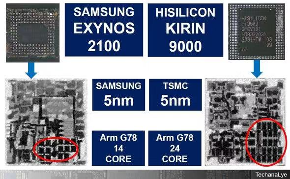

下图5是比较了用TSMC的5纳米工艺制造的华为/海思的Kirin9000和三星5纳米工艺制造的“Exynos 2100”。我们的测量单位还是精确到0.01mm。
深入分析5nm芯片的图7
图5:TSMC的5纳米工艺制造的华为/海思的Kirin9000 和三星5纳米工艺制造的“Exynos 2100”的比较图。(图片出自:Technology Analyze Everything)
一般情况下,很难比较两种同样的产品。但是,两款处理器都搭载了同样规格的运算器。且GPU都是Arm “Mali G78”。三星为14核,海思为24核,核数不一样,但是“核”的单位是一样的。
也可以计算出采用TSMC  5纳米工艺制造的芯片的面积与三星5纳米工艺制造的芯片面积之差。同样,CPU核都搭载了4核的Arm“Cortex-A55”,因此,可以计算出A55的单个核的差。就周波数性能、面积差异等而言,Technology Analyze Everything株式会社已经在别处公布。
