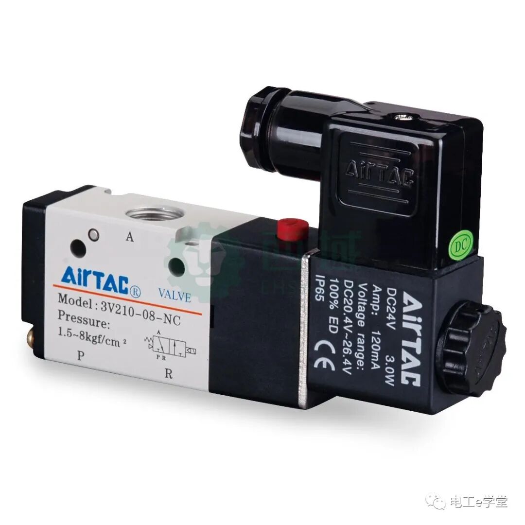

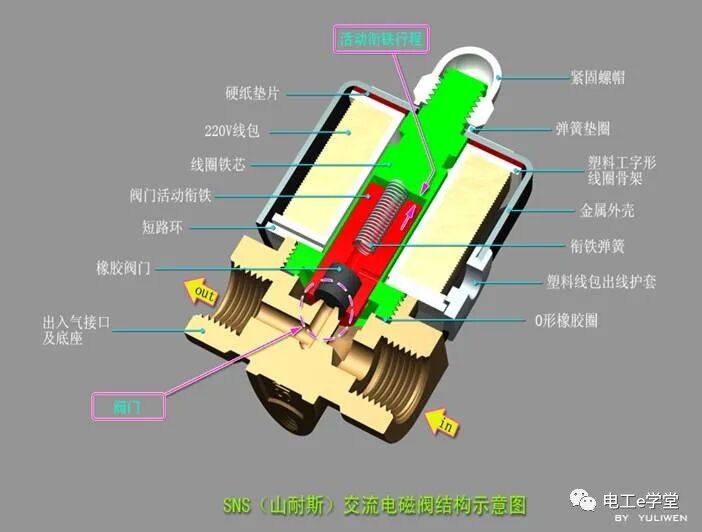

电磁阀线圈的额定电压有DC12V、DC24V、AC24V(50/60Hz)、AC110V(50/60Hz)、AC220V(50/60Hz)、AC380V(50/60Hz)。
一般在电气设计时要么采用AC220V(不需加装开关电源,成本低、线路简单而便于维护)、要么采用DC24V(常用的的安全电压、开关电源/电磁阀线圈都易于维修更换)。

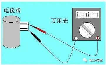

1、线圈短路或断路:
检测方法:先用万用表测量其通断,阻值趋近于零或无穷大,那说明线圈短路或断路。如果测量其阻值正常(大概是几十欧),还不能说明线圈一定是好的(我有一次测得一个电磁阀线圈阻值大概50欧姆,但电磁阀无法动作,更换该线圈后一切正常),请进行如下最终测试:找一个小螺丝刀放在穿于电磁阀线圈中的金属杆的附近,然后给电磁阀通电,如果感觉到有磁性,那么电磁阀线圈是好的,否则是坏的。
处理方法:更换电磁阀线圈。

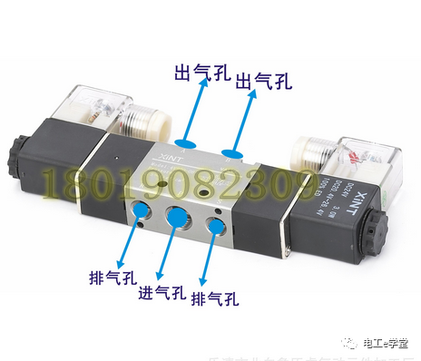

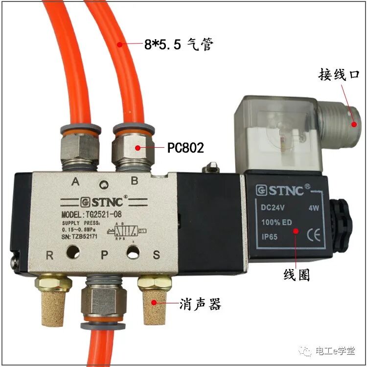

2、插头/插座有问题:
故障现象:如果电磁阀是有插头/插座的那种,有可能出现插座的金属 问题(笔者就碰到过)、插头上接线的问题(比如将电源线接到接地线上去了)等原因无法将电源送到线圈中。最好养成一个习惯:插头插在插座上之后把固定螺丝拧上,线圈上在阀芯杆之后把固定螺母拧上。
如果电磁阀线圈的插头配备有发光二极管电源指示灯,那么采用DC电源驱动电磁阀时即行就要接对,否则指示灯不会亮。另外,不要将不同电压等级的带发光二级管电源指示的电源插头调换使用,这样会导致发光二极管被烧毁/电源(换用低电压等级的插头)出现短路或发光二极管发光很微弱(换用高电压等级的插头)。
电磁阀的故障处理大全的图3
如果不带电源指示灯,电磁阀线圈是不用区分极性的(不象线圈电压为直流的晶体管时间继电器以及线圈上并联有二极管/电阻泄漏回路的线圈电压为直流的中间继电器<这种中间继电器以原装小日本的居多>,需要区分极性)。
处理方法:修正接线错误、修复或更换插头、插座。

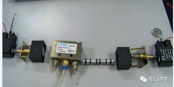

3、阀芯问题:
故障现象1:在电磁阀所通介质压力正常的情况下,按下电磁阀红色的手动按钮,电磁阀都没有任何反应(压力介质没有出现通断的变化),说明阀芯一定是坏的。
处理方法:检查介质是否存在问题,如压缩空气内是否有很多积水(有时候油水分离器起的作用不是很大,特别是当管路设计不良时通到电磁阀的压缩空气会有很多积水)、所通液体介质是否有很多杂质。然后清除电磁阀及管路中的积水或杂质。如果再不行,请维修(如果你有时间有耐心而且有必要的话@_@)或更换阀芯,或者干脆把整个电磁阀全部换掉。
电磁阀的故障处理大全的图4
故障现象2:经过检查,线圈是原配线圈而且线圈通电时磁性正常,但电磁阀依然不动作(这时电磁阀手动按钮的功能有可能是正常的),说明阀芯是坏的。
处理方法:请维修或更换阀芯,或者干脆把整个电磁阀全部换掉。

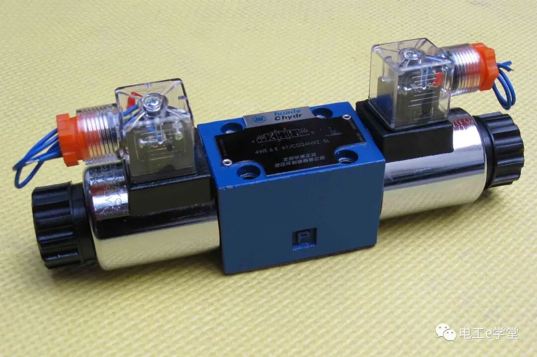

至于电磁阀阀体的维修,因为种类太多,那么多种的维修方法俺也说不了很多,这里就不再赘述了。

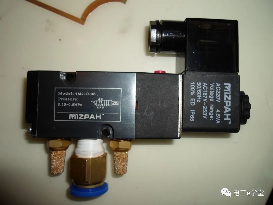

三、其它情况
内泄漏→检查密封件是否损坏,弹簧是否装配不良
外泄漏→连接处松动或密封件已坏→紧螺丝或更换密封件
通电时有噪声→头子上坚固件松动,拧紧。电压波动不在允许范围内,调整好电压。铁芯吸合面杂质或不平,及时清洗或更换。
