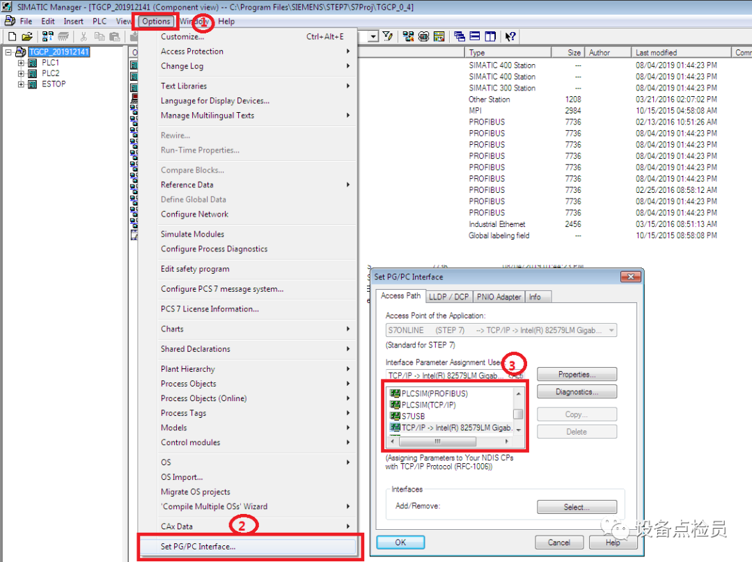

1.打开SIMATIC管理器,选择PLC项目文件。
2.点击①“Option”下拉菜单,选择②“设置PG/PC接口”,打开接口设置对话框,选择③当前支持的通讯接口(以太网、DPMPI等)方式。
3.在首次进行硬件组态或者其他通讯网卡无法通讯时,需要选择MPI接口进行下载。

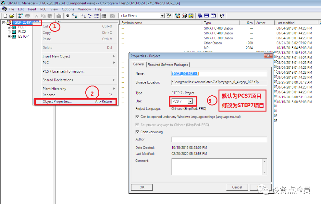

1.选择①当前编辑的PLC项目文件名称,点击右键,打开②目标属性对话框。
2.STEP7项目类型一栏,③指定当前项目类型为PCS7或者STEP7,默认项目类型为PCS7
3.当指定为STEP7项目时,可以方便的在程序编辑器中下载修改后的程序块。

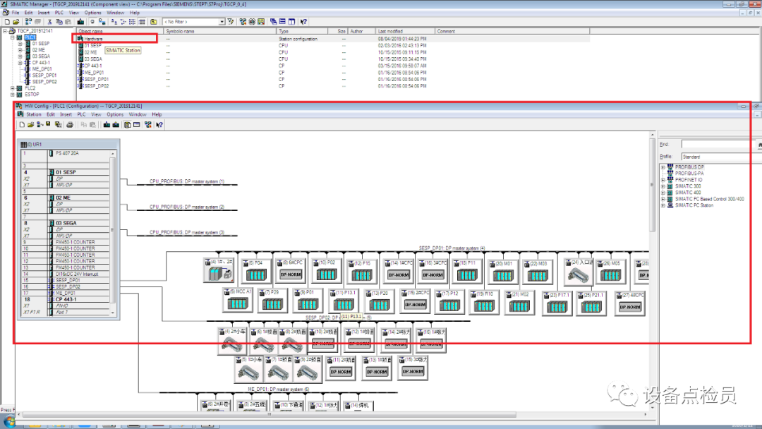

三:PLC硬件配置下载
西门子PCS7项目下载6大要点的图3

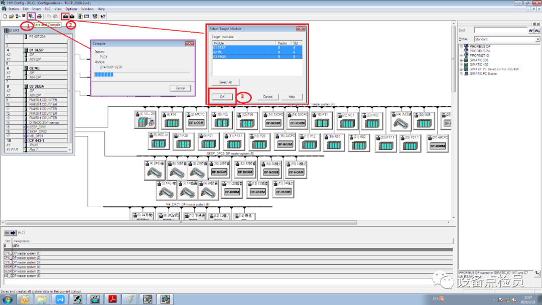

1.SIMATIC管理器中,点击要编辑的PLC机架,双击“hardware”,打开硬件管理器。
西门子PCS7项目下载6大要点的图42.硬件编辑完毕后,选择①编译保存,之后点击②下载。
3.在弹出的对话框中,选择目标CPU(默认选项为目标机架上的所有CPU),点击③YES执行硬件下载。
4.执行硬件下载前,会提示要停止当前CPU,因此要确认现场条件具备CPU停机的条件。

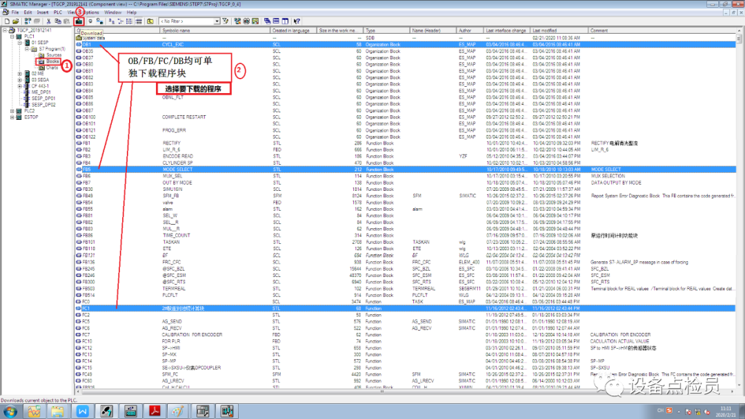

1.PLC项目为PCS7项目时,OB/FB/FC/DB程序块的单独下载需要在SIMATIC管理器中完成。
2.PLC项目树中,点击①程序块所在的Blocks,点击②选取要下载程序块,点击③下载。
3.单独下载程序块不会导致PLC停机。

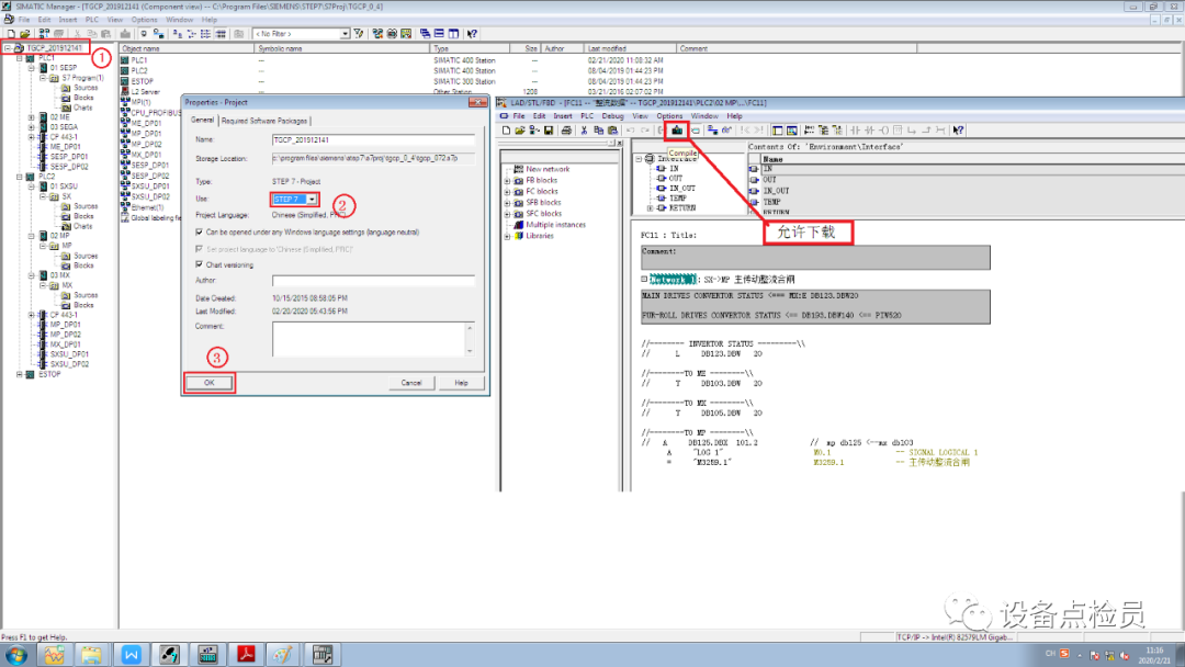

西门子PCS7项目下载6大要点的图6
4.如果需要在LAD/STL/FBD程序编辑器中下载单独的程序块,则需要将项目文件修改为“STEP7”类型,否则下载按钮为灰色,不允许下载。

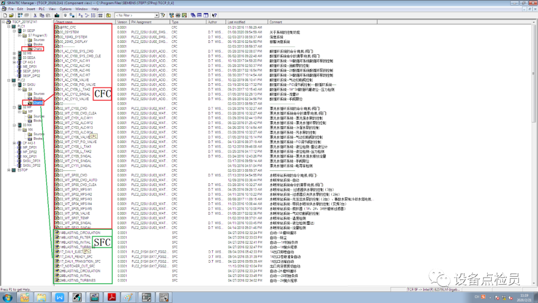

西门子PCS7项目下载6大要点的图7
1.CFC程序功能图和SFC流程图类型的程序,一般保存在PCS7项目树的charts目录下。下载时需要双击打开CFCSFC程序编辑器。
2.CFCSFC程序在完成编辑后,需要编译下载才能生效。

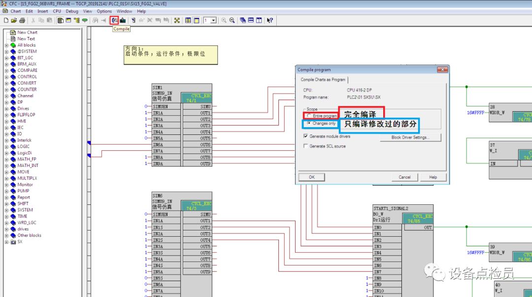

西门子PCS7项目下载6大要点的图8

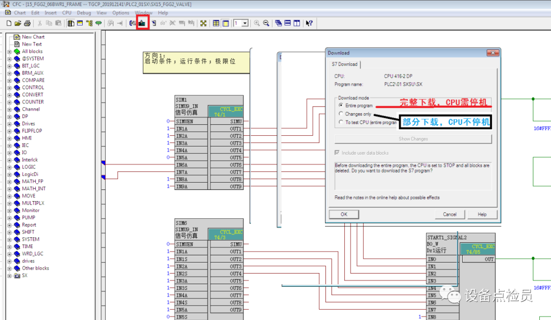

1.CFCSFC程序完成编辑后,点击①编译保存按钮,此时会弹出属性对话框②。2.注意!在选择编译范围时,如果此时默认勾选的是“changeonly”,表示只需要编译修改过的部分程序,则程序下载时不需要执行CPU停机操作。
3.如果默认勾选的是“Entireprogram”,则表示需要编译全部的程序,则程序下载时需要执行CPU停机操作。
西门子PCS7项目下载6大要点的图9
1.程序修改编译完成后,执行程序的下载操作。点击程序下载按钮,弹出对话框。2.下载范围勾选框中,如果默认勾选为“changeonly”,表示只下载修改过的部分程序,不需要执行CPU停机操作。3.如果默认勾选的是“Entireprogram”,则表示需要下载全部程序,则需要执行CPU停机操作。此时要确认现场条件允许CPU停机。

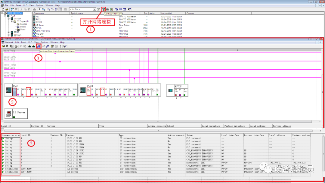

六:网络连接的检查及下载
西门子PCS7项目下载6大要点的图10
1.在大中型PLC项目中,如果CPU之间或PLC机架之间有数据通讯时,需要检查程序下载后的网络连接状态,以确保整个控制系统功能正常。
2.SIMATIC管理器中,双击①“NetPro”,打开网络配置管理器。
3.在网络配置中,点击②要检查的CPU,然后点击③“激活网络状态”。
4.在状态栏④中,查看当前CPU的所有网络连接的状态。全部为绿色三角表示连接正常,无需下载网络连接。

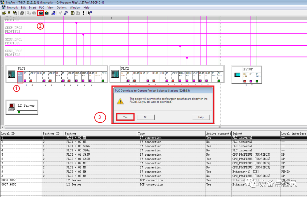

5.如果网络状态的检查为异常,则需要下载网络连接。下载前需要编译当前连接,没有改动时可以不做编译。
6.点击①连接异常的CPU,点击②下载按钮,在弹出对话框中③选择“yes”,执行网络连接的下载。
7.注;网络连接的下载,会导致CPU停机,因此要看清提示,并确保现场具备停机条件。
