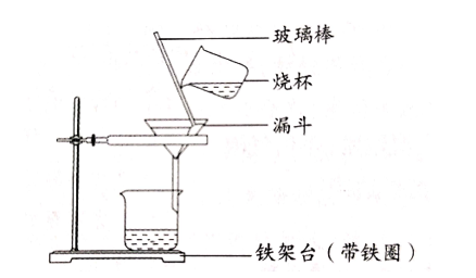

2、过滤所需仪器
铁架台(带铁圈)、玻璃棒、普通漏斗、滤纸、烧杯,根据装置图示联想记忆,从左到右,从上到下。
二轮||“物质分离提纯”的12种方法精析,请收藏!的图3
二轮||“物质分离提纯”的12种方法精析,请收藏!的图4
3、过滤实验操作注意规则
一贴,滤纸紧贴漏斗内壁;二低,滤纸边缘低于漏斗边缘,液面低于滤纸边缘;三靠,倾倒时烧杯紧靠玻璃棒,玻璃棒紧靠三层滤纸处,漏斗下端尖部紧靠烧杯内壁。

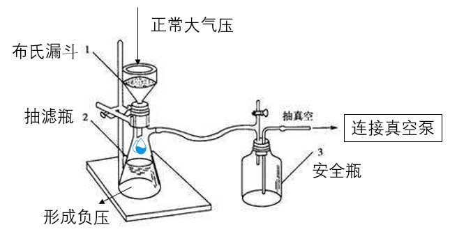

【注意】除普通过滤外,抽滤也常用于实验室中的固液分离。抽滤即将装置内抽真空,利用内外压强差,实现快速过滤的一种操作方法。高考流程题中的固液分离如没有特别说明书写过滤即可。
二轮||“物质分离提纯”的12种方法精析,请收藏!的图6
4、抽滤所需仪器
真空泵、抽滤瓶、布氏漏斗、滤纸、玻璃棒。抽滤相对于过滤的主要优点是速度快,利用的是抽滤瓶内和外界的压强差。

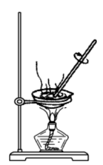

蒸发结晶 ☆常考
二轮||“物质分离提纯”的12种方法精析,请收藏!的图9
1、蒸发结晶适用范围
如果溶质溶解度随温度的变化不明显或基本无变化,则该类溶质固体可以通过蒸发结晶从溶液中获得。
二轮||“物质分离提纯”的12种方法精析,请收藏!的图10
2、蒸发结晶所需仪器
铁架台(带铁圈)、酒精灯、蒸发皿、玻璃棒。
二轮||“物质分离提纯”的12种方法精析,请收藏!的图11
二轮||“物质分离提纯”的12种方法精析,请收藏!的图12
3、蒸发结晶注意事项
(1)加热蒸发时,蒸发皿中所盛放的液体不应超过蒸发皿容积的2/3,以防液体溅出。
(2)加热时要用玻璃棒不断搅拌,防止溶液受热不均匀而导致的液体飞溅。
(3)当蒸发皿中出现较多固体时(或液体较少时),应停止加热,利用余热将剩余的液体蒸干,防止固体过热而迸溅。

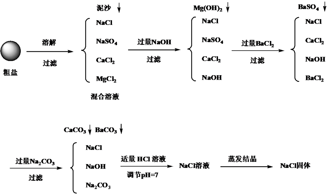

4、过滤和蒸发结晶实例:粗盐提纯(必修一第一章)
粗盐的主要成分:氯化钠、硫酸钠、氯化镁、氯化钙、泥沙等,杂质离子主要为SO42-、Ca2+和Mg2+

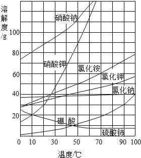

1、冷却热饱和溶液结晶适用范围
冷却热饱和溶液结晶(即蒸发浓缩,冷却结晶),适用于溶解度随温度的升高而显著升高的溶质,在加热浓缩至高浓度(或饱和态)后,停止加热并降温,随着温度的降低,该类溶质溶解度会显著下降进而结晶析出。
二轮||“物质分离提纯”的12种方法精析,请收藏!的图17
该种结晶方法在流程题中频繁考察,就是因为大多数溶质的溶解度是随着温度的升高而升高的,且变化较大。

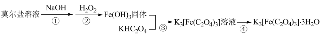

如果流程题最后得到的固体是带有结晶水的物质,那么结晶方法一般选用蒸发浓缩,冷却结晶。如果用蒸发结晶一般不能获得带有结晶水的物质。
例如:下面工艺流程图中圈4实验操作名称为:蒸发浓缩,冷却结晶,过滤。

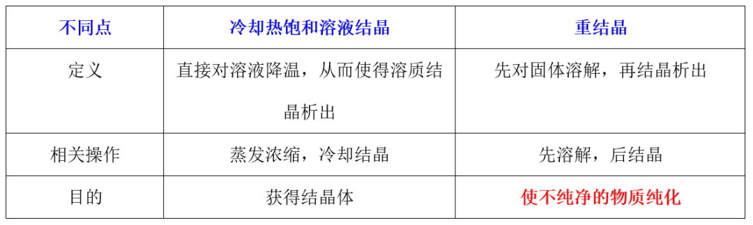

4、冷却热饱和溶液结晶和重结晶区别

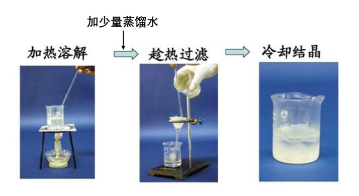

5、实验探究实例:苯甲酸的重结晶(选修五第一章)
(1)实验仪器:酒精灯、三脚架、石棉网、烧杯、玻璃棒、短颈玻璃漏斗、铁架台(带铁圈)。
(2)实验步骤:首先将苯甲酸重新溶解到水溶液中,加热搅拌并浓缩,由于此时浓度较高,为了防止过滤时溶液温度降低而析出苯甲酸结晶,造成浪费损失,所以此时需要加入少量蒸馏水,降低溶液浓度;第二步“趁热过滤”是为了除去不溶性杂质;最后将溶液冷却,使苯甲酸结晶析出。

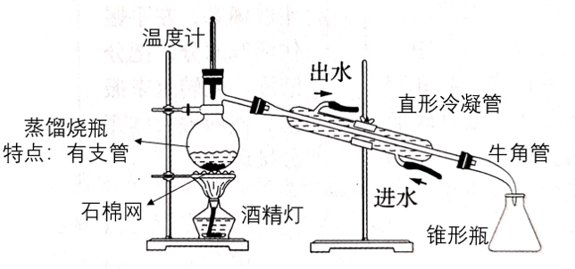

蒸馏 ☆常考
二轮||“物质分离提纯”的12种方法精析,请收藏!的图30
1、适用对象
分离沸点相差较大的液体混合物。沸点差值最好>30℃。
二轮||“物质分离提纯”的12种方法精析,请收藏!的图31
2、蒸馏主要仪器
铁架台、酒精灯、石棉网、蒸馏烧瓶、温度计、冷凝管、牛角管、锥形瓶。
二轮||“物质分离提纯”的12种方法精析,请收藏!的图32
二轮||“物质分离提纯”的12种方法精析,请收藏!的图33
3、蒸馏操作注意事项
(1)加热烧瓶时需要垫上石棉网,石棉网可以适当扩大火焰的横截面积,增大烧瓶的受热面积,减小烧瓶单位面积的受热强度,防止烧瓶炸裂。
(2)蒸馏时在烧瓶中加入少量沸石或碎瓷片,防止暴沸。
(3)蒸馏烧瓶中所盛液体体积为烧瓶容积的1/3~2/3,不可将溶液蒸干。
(4)温度计水银球的位置:放在蒸馏烧瓶支管口处,因为它测得是蒸汽温度,即馏分的沸点。
(5)冷凝管的冷凝水从下口进,上口出,保证蒸汽前进方向上一直是冷凝水,以使蒸汽充分冷凝变成液体;蒸馏操作中先通冷凝水,在点燃酒精灯。
二轮||“物质分离提纯”的12种方法精析,请收藏!的图34

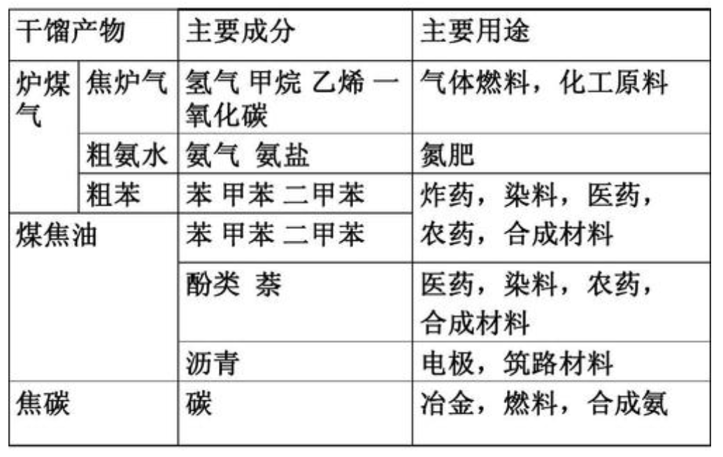

(3)干馏(常见于煤的综合利用):
A、干馏原理:固体或有机物在隔绝空气加强热条件下分解的过程称为干馏。因此干馏发生的是化学变化。
B、煤的干馏产物:

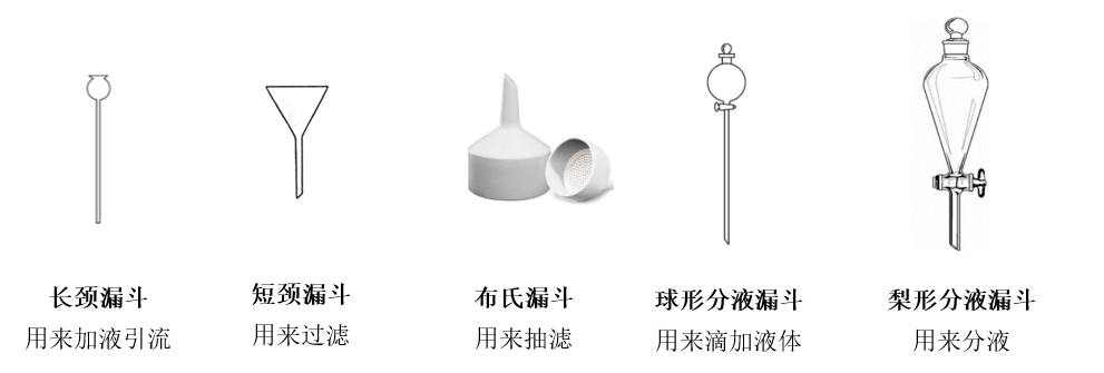

萃取+分液 ☆常考
二轮||“物质分离提纯”的12种方法精析,请收藏!的图37
1、萃取和分液原理
利用物质在不互溶的溶剂中溶解度的不同,用一种溶剂(萃取剂)把物质(固体或液体)从它与另外一种溶剂所组成的溶液中提取出来,这种方法叫做萃取。将萃取后两种互不相溶的液体分开的操作,叫做分液。分液使用梨形分液漏斗,题干中如果没有同时出现球形分液漏斗和梨形分液漏斗,写分液漏斗即可,如果同时出现需要加前缀以示区别。

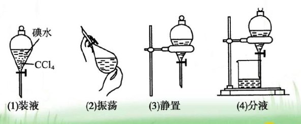

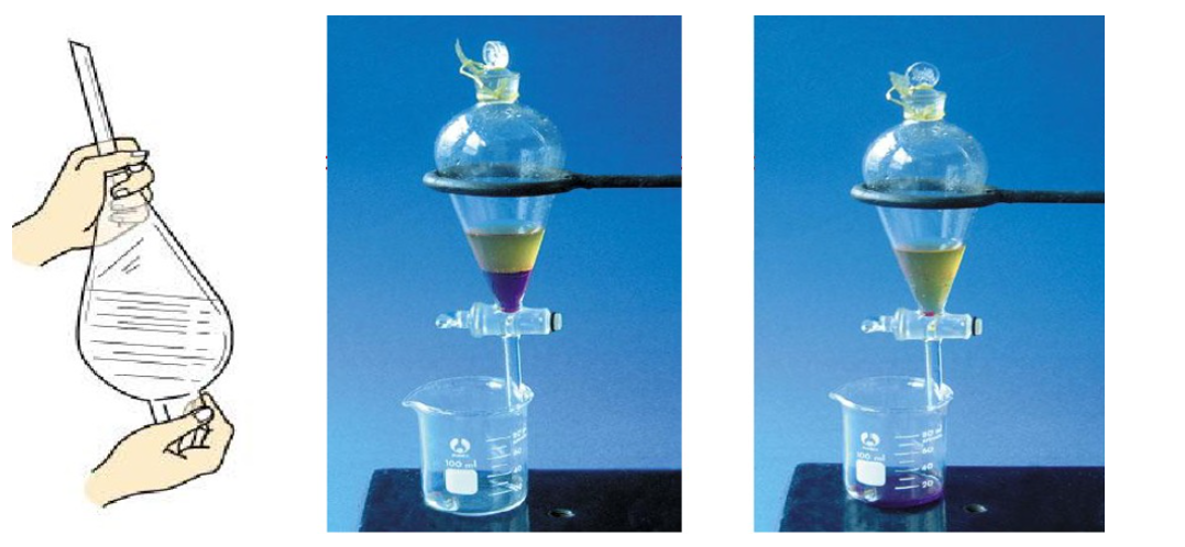

2、萃取分液操作要点
(1)装液:将溶液注入分液漏斗,溶液总量不能太多;盖好玻璃塞。
(2)振荡:用右手压住分液漏斗口部,左手握住活塞部分,把分液漏斗倒转过来用力振荡,振荡过程中要不时地放气。倒转分液漏斗时应使上下两个玻璃塞关闭。
(3)静置:把分液漏斗放在铁架台铁圈上静置。
(4)分液:将分液漏斗颈上的玻璃塞打开,或使塞上的凹槽(或小孔)对准漏斗上的小孔,再将分液漏斗下面的活塞拧开,使下层液体慢慢沿烧杯壁流下。上层液体要从上口倒出。
二轮||“物质分离提纯”的12种方法精析,请收藏!的图40
二轮||“物质分离提纯”的12种方法精析,请收藏!的图41

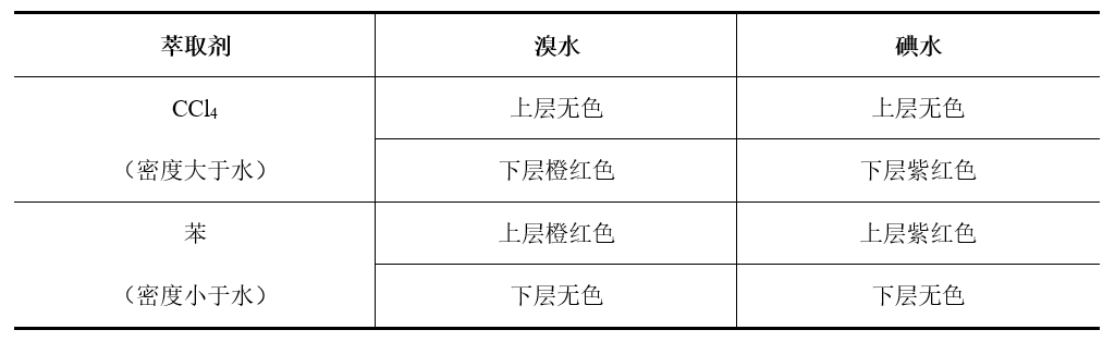

5、常见萃取剂萃取碘、溴后的现象

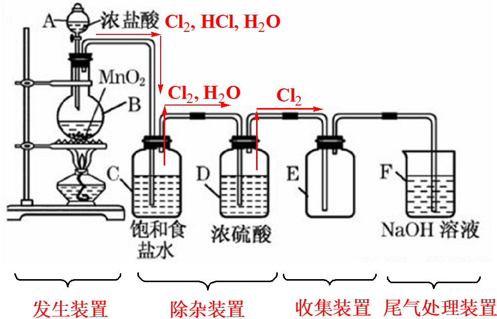

洗气 ☆常考
二轮||“物质分离提纯”的12种方法精析,请收藏!的图47
1、洗气原理
用适当的溶剂来分离气体混合物,在实验题中经常考察。

2、实例分析:实验室制备(必修一第四章)

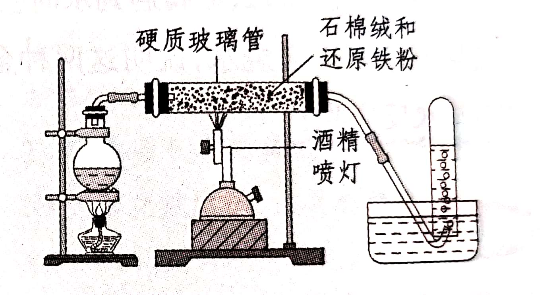

2、Fe3O4的性质
(1)Fe和水蒸气受热反应生成Fe3O4
3Fe+4H2O(g)=Fe3O4+4H2↑(条件:酒精喷灯加热)

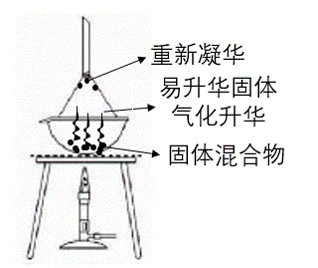

升华
二轮||“物质分离提纯”的12种方法精析,请收藏!的图56
1、升华分离法适用对象
分离固体混合物的一种方法。需分离的固体混合物中含有受热易升华和不易升华的物质,在受热条件下,易升华物质受热气化,遇冷又凝华固化,从而实现分离。如分离KI和I2
二轮||“物质分离提纯”的12种方法精析,请收藏!的图57 2、所需仪器(可灵活选用)
酒精灯、三脚架(铁架台)、石棉网、烧杯(盛放固体混合物)、烧杯(盛有冷水)
二轮||“物质分离提纯”的12种方法精析,请收藏!的图58 3、简易装置如下

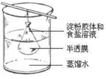

渗析
二轮||“物质分离提纯”的12种方法精析,请收藏!的图66
1、适用对象
分离胶体、分子和离子的混合物。胶体分散质颗粒度大小在1-100nm之间,分子和离子分散质颗粒度小于1nm。半透膜表面的孔径大小只能允许离子和小分子通过,胶体粒子由于颗粒度较大而不能通过。例如除去淀粉胶体中的NaCl溶液。
二轮||“物质分离提纯”的12种方法精析,请收藏!的图67
二轮||“物质分离提纯”的12种方法精析,请收藏!的图68
2、操作要点
不断更换烧杯中的蒸馏水,利用浓度梯度,使NaCl进入到烧杯的蒸馏水中。
