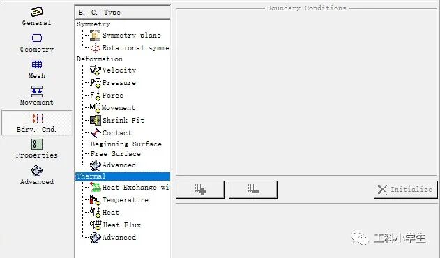

DEFORM边界条件之:热边界条件(Thermal Boundary Conditions)
热边界条件是定义材料进行热交换计算的初始条件。要进行热交换计算,需要在模拟控制中打开热交换开关,见之前的一篇文章Deform模拟控制

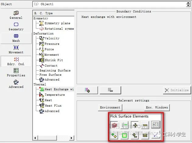

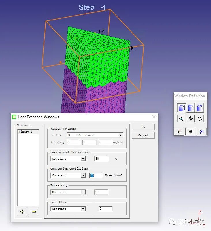

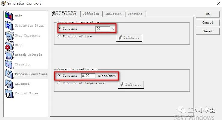

1 环境热交换(Heat Exchange with the environment BCC)
顾名思义,这个选项就是设置材料与环境的热交换系数的,通常涉及到传热的计算时,这个选项是最常用的。点击之后会出现选择面单元的小窗口,可选择设置换热边界条件的面,选择完后,别忘了点DEFORM边界条件之:热边界条件(Thermal Boundary Conditions)的图2。此外,点击DEFORM边界条件之:热边界条件(Thermal Boundary Conditions)的图3可以设置环境温度以及换热系数。
DEFORM边界条件之:热边界条件(Thermal Boundary Conditions)的图4
DEFORM边界条件之:热边界条件(Thermal Boundary Conditions)的图5

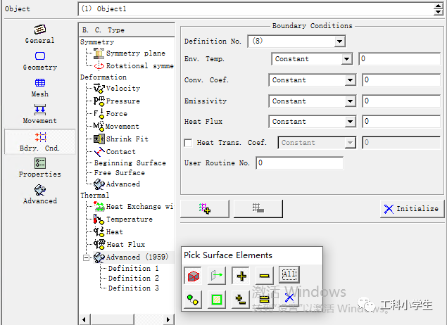

也可以设置局部的热交换条件,点击DEFORM边界条件之:热边界条件(Thermal Boundary Conditions)的图6,可以对局部区域进行框选,设置局部的热交换参数。
DEFORM边界条件之:热边界条件(Thermal Boundary Conditions)的图7

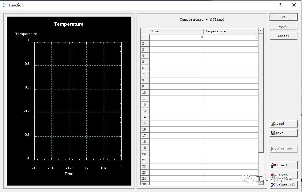

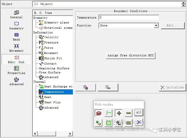

2 温度(Temperature)
这个选项是为材料的节点赋予温度的。可以选择单个节点进行赋值,也可以选择整个面上的节点统一赋值,选择的方式在Pick Node小窗口进行切换。Temperature指定所选节点的温度值,当然也可以变量,在Function中下拉选择define function,会出现温度随时间变化的设置表。
DEFORM边界条件之:热边界条件(Thermal Boundary Conditions)的图8
DEFORM边界条件之:热边界条件(Thermal Boundary Conditions)的图9

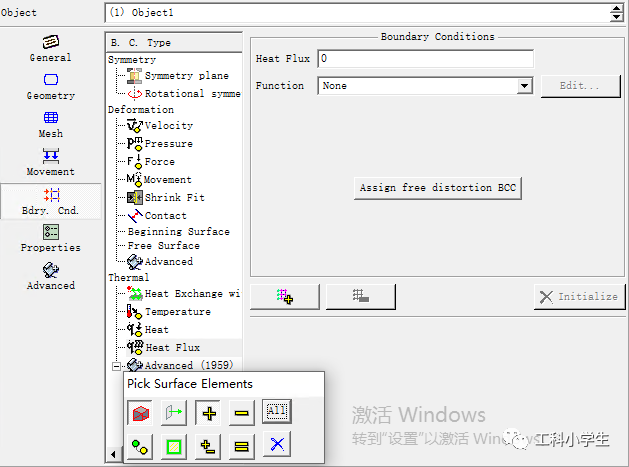

4 热流密度(heat flux)
与热通量类似,只是除以了一个面积 (指通过单位面积的热通量 (J/s/m2))。Heat flux和Function设置同温度设置一样。
DEFORM边界条件之:热边界条件(Thermal Boundary Conditions)的图11
5 更多(Advanced)
Advanced选项提供了更灵活的多种边界条件。用户可以指定用户子程序号或局部传热定义边界条件。如果用户要指定子程序,则应指定子程序编号。指定的子程序编号将与边界条件所对应的子程序相对应。如果例程编号保留为0,则用户可以定义局部边界条件,在该条件下,需要指定环境温度,对流系数,辐射率和热流密度等条件。这四个变量都可以定义为常量或时间的函数。这个选项可以定义多个条件,每个条件对应一个Definition No.
DEFORM边界条件之:热边界条件(Thermal Boundary Conditions)的图12

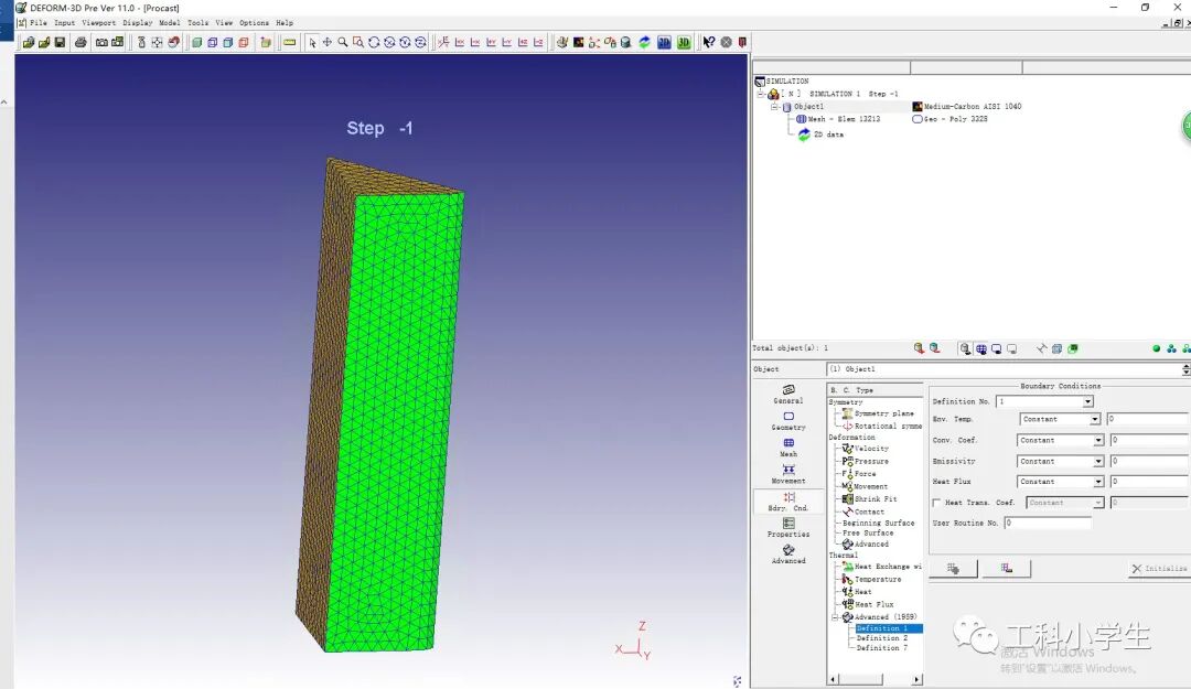

Definition 1:
DEFORM边界条件之:热边界条件(Thermal Boundary Conditions)的图13

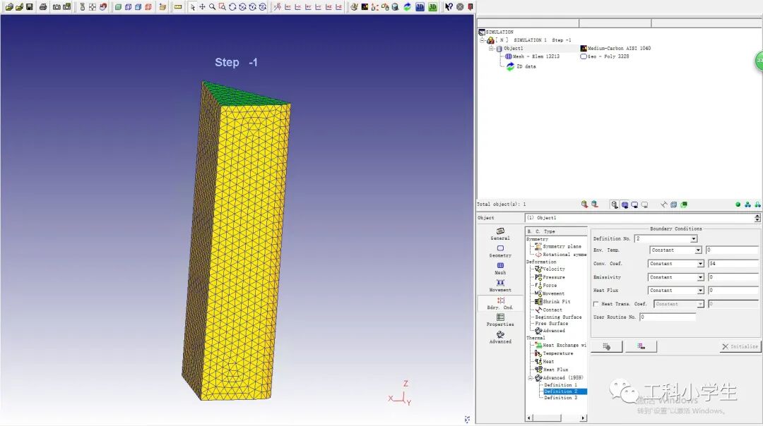

Definition 2:
DEFORM边界条件之:热边界条件(Thermal Boundary Conditions)的图14

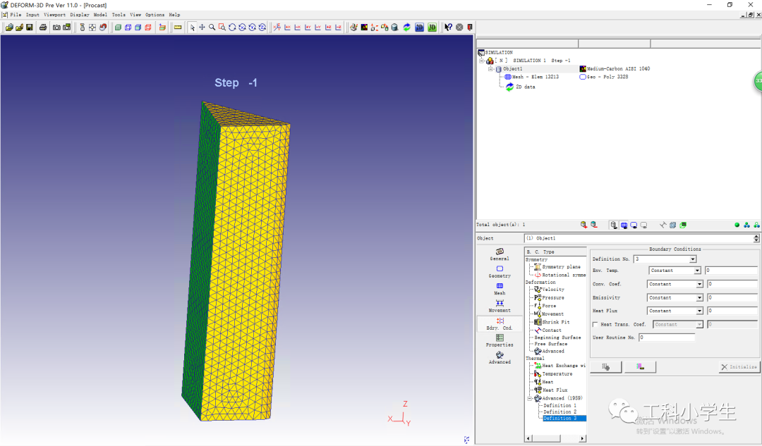

Definition 3:
DEFORM边界条件之:热边界条件(Thermal Boundary Conditions)的图15
