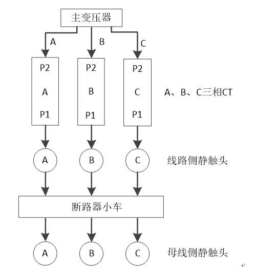

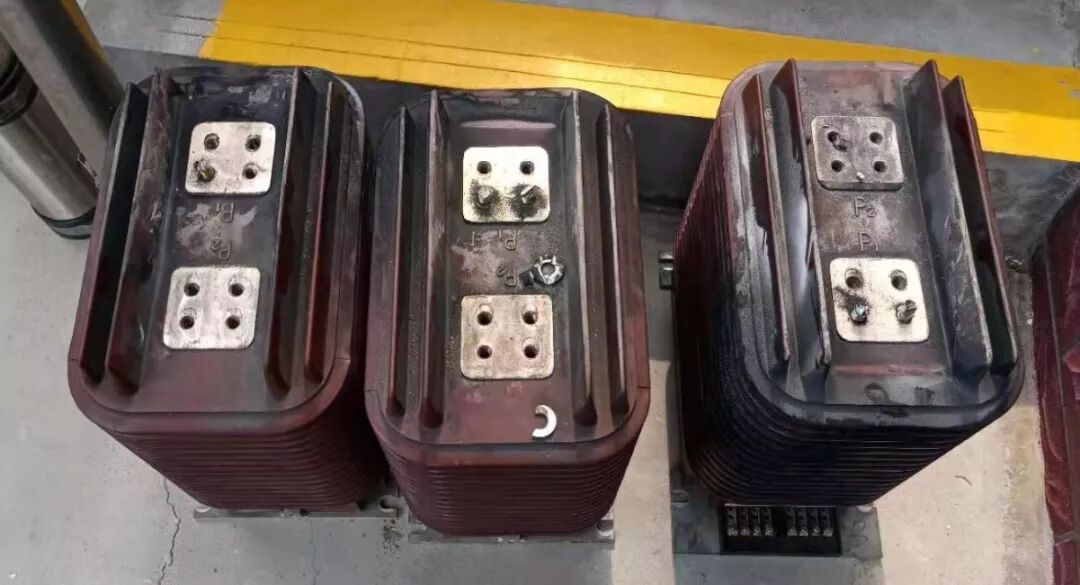

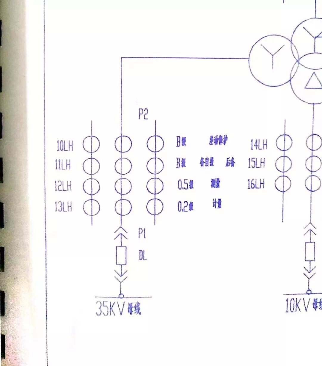

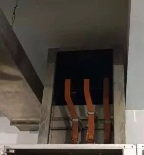

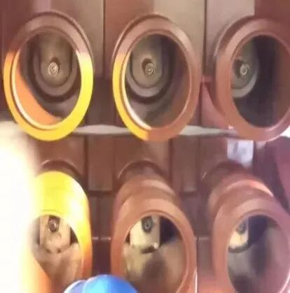

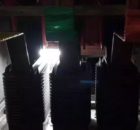

图二是主变ABC三相母排,通过套管穿墙进入35kV高压室,然后与图三的三个CT(分别是A、B、C三相)的P2端分别相连,从P1端离开CT与图四的线路侧静触头相连,经断路器手车与母线静触头相连。看到这里大家是不是对CT在整个回路中的位置以及CT的一次接线有了一个清晰的了解呢。

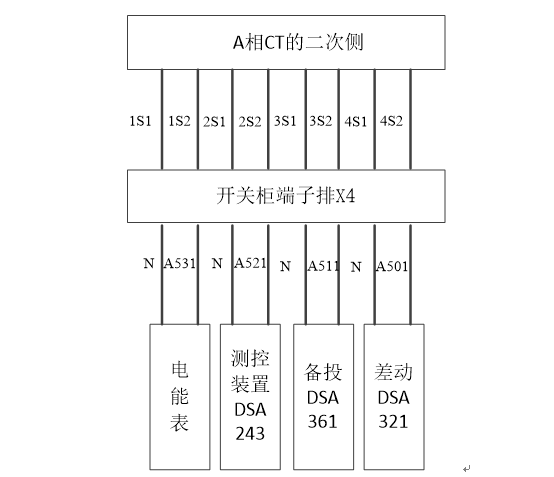

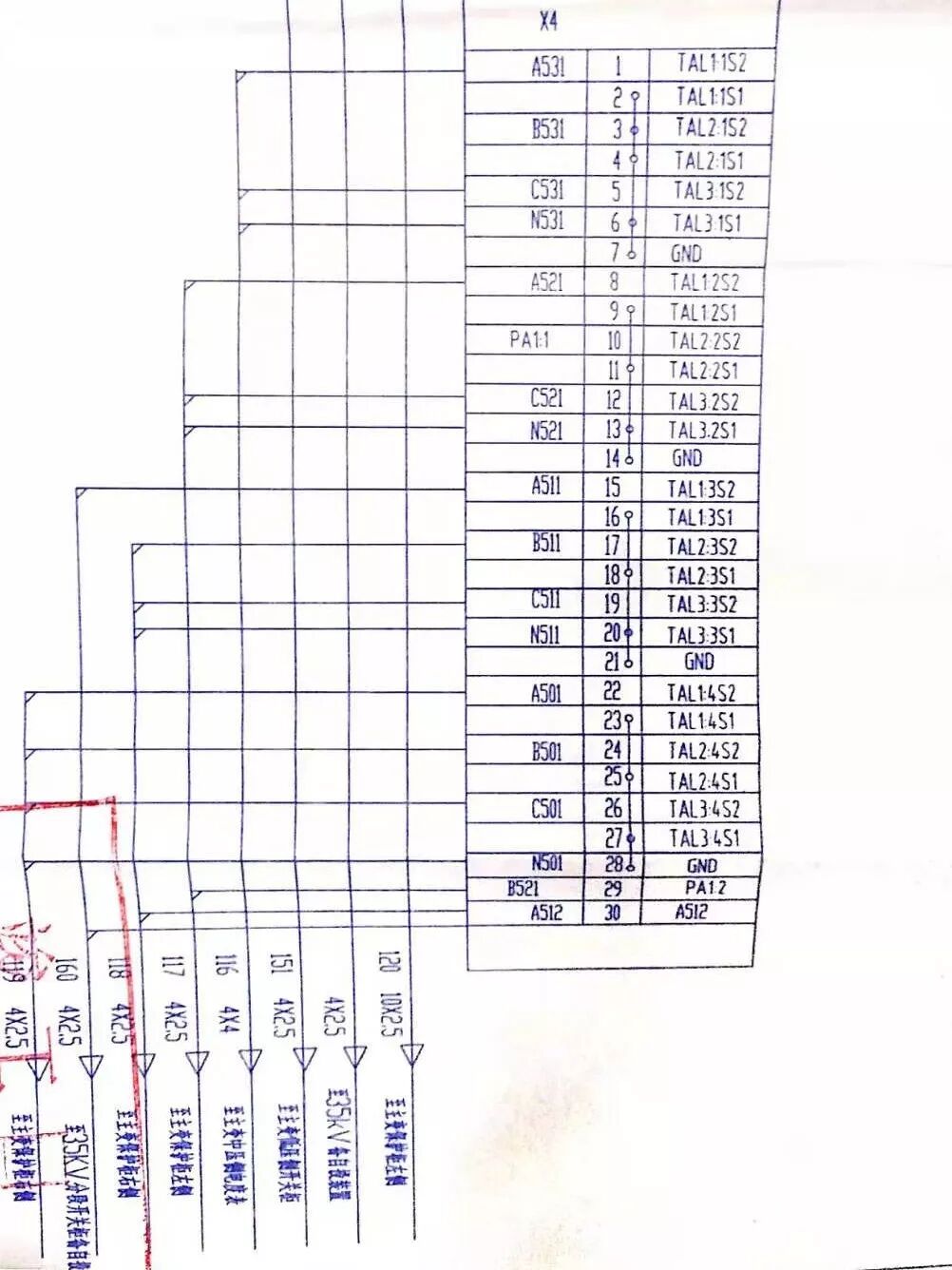

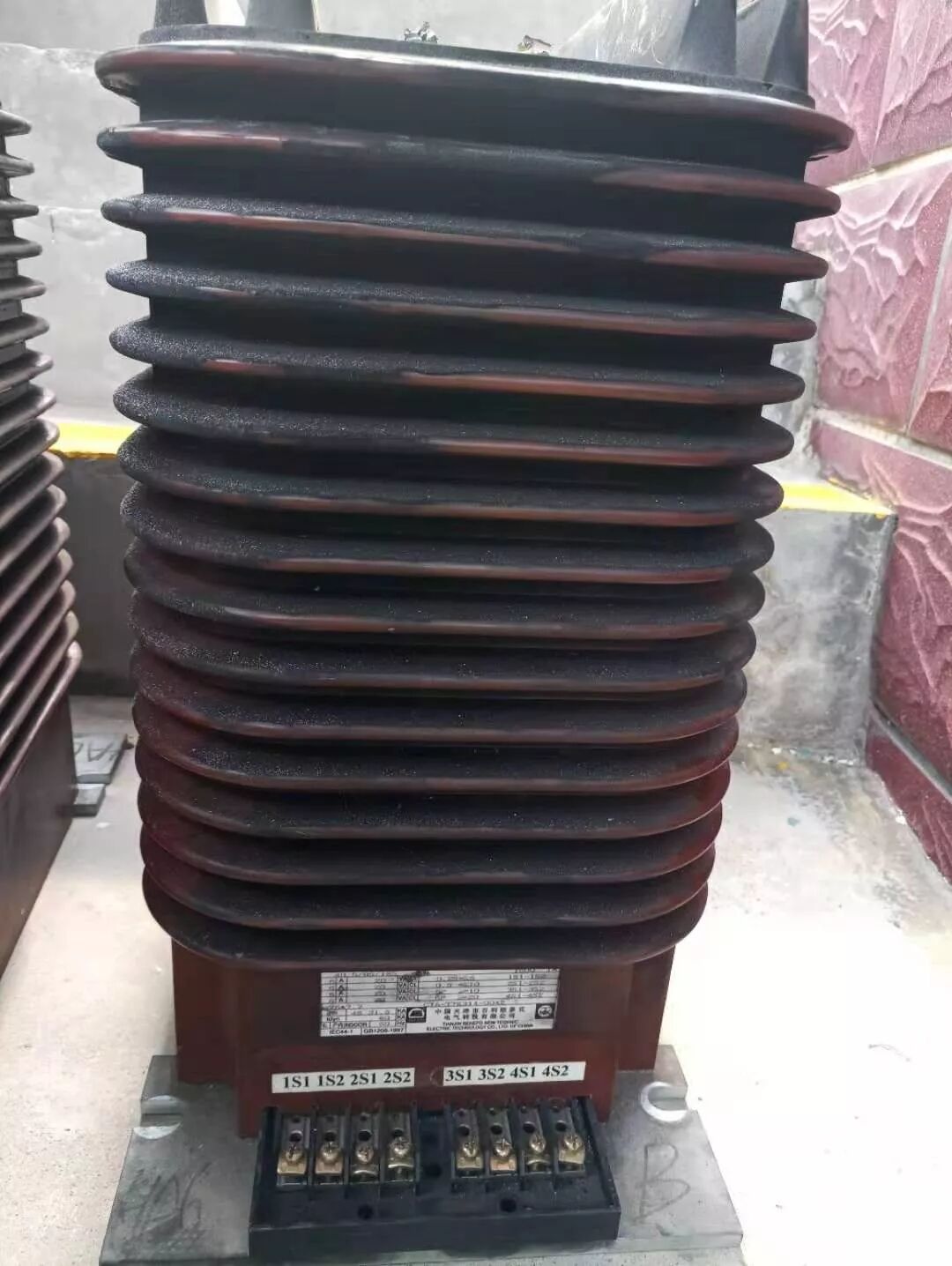

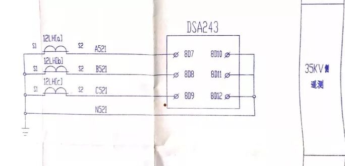

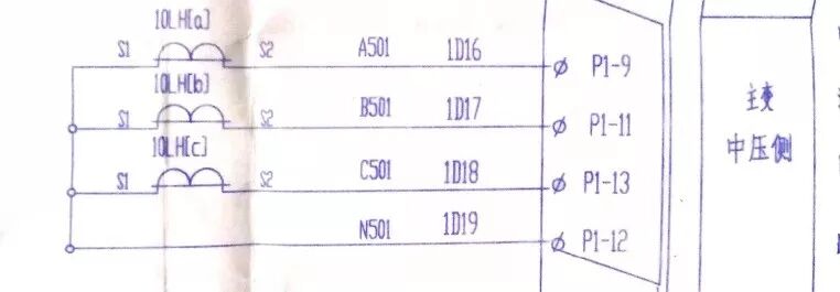

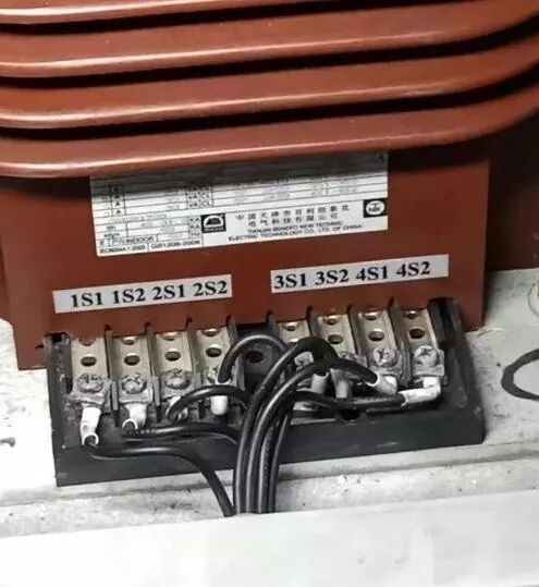

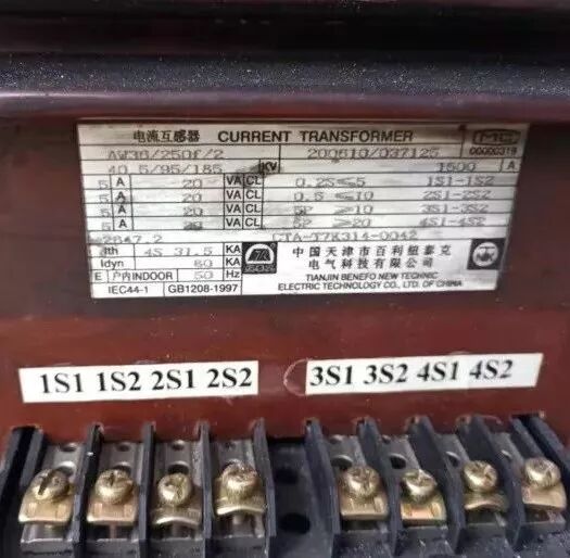

结合现场CT的铭牌以及图纸可知具体的CT二次侧接线为1S1-1S2为计量使用,2S1-2S2为测量使用,3S1-3S2为备自投和后备保护使用,4S1-4S2为主变中压侧差动保护使用。具体的二次侧电流回路走向及主变中压侧开关柜端子排图如下图所示:
以A相CT的二次侧绕组为例,A相CT有四个绕组,分别接线到开关柜端子排X4,再从端子排经过连片接线到相应的装置,其中1S1-1S2连接到端子排的X4-2,X4-1,经连片后连接到电能表;2S1-2S2连接到端子排的X4-9,X4-8,经连片后连接到测控装置;3S1-3S2连接到端子排的X4-16,X4-15,经连片后连接到备投;4S1-4S2连接到端子排的X4-23,X4-22,经连片后连接到差动保护;

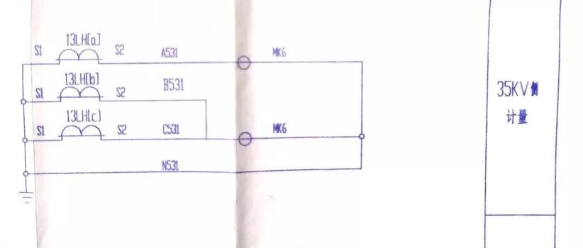

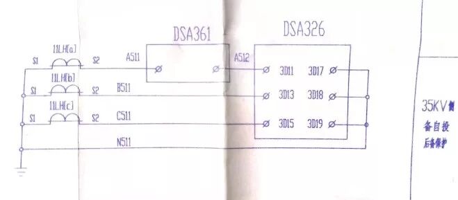

完整的计量回路、测量回路、备投、后备保护、主变中压侧差动保护电流回路图如下所示:
计量回路
测量回路
备投、后备保护电流回路图
主变中压侧差动保护电流回路图
