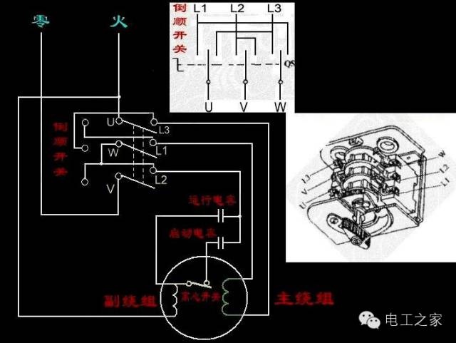

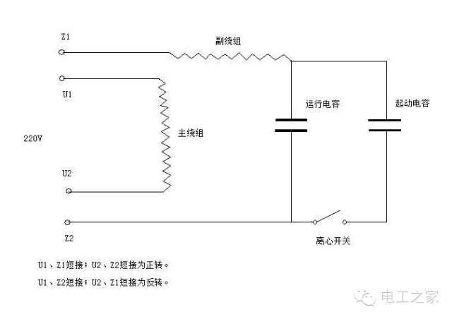

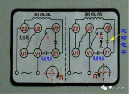

有不少电工对单相电机的接线搞不清。我先对单相电机的正反转原理讲一下。单机电机里面有二组线圈,一组是运转线圈(主线圈),一组是启动线圈(副线圈),大多的电机的启动线圈并不是只启动后就不用了,而是一直工作在电路中的。启动线圈电阻比运转线圈电阻大些,量下就知了。启动的线圈串了电容器的。也就是串了电容器的启动线圈与运转线圈并联,再接到220V电压上,这就是电机的接法。当这个串了电容器的启动线圈与运转线圈并联时,并联的二对接线头的头尾决定了正反转的。比起三相电动机的顺逆转控制,单相电动机要困难得多,一是因为单相电动机有启动电容、运行电容、离心开关等辅助装置,结构复杂;二是因为单相电动机运行绕组和启动绕组不一样,不能互为代用,增加了接线的难度,弄错就可能烧毁电动机。
有接线盒的单相电动机内部接线图

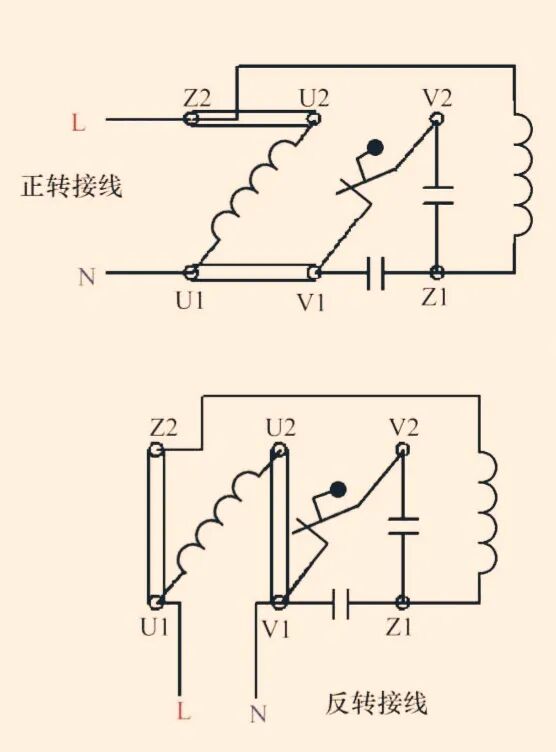

上图,是双电容单相电动机接线盒上的接线图,图上清晰的反映了电动机主绕组、副绕组和电容的接线位置,你只需要按图接进电源线,用连接片连接Z2和U2,UI和VI,电动机顺转,用连接片连接Z2和U1,U2和VI,电动机逆转。

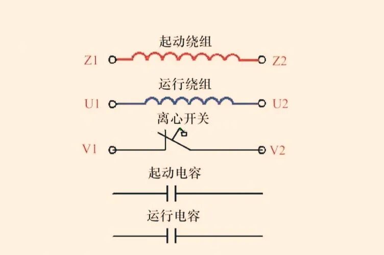

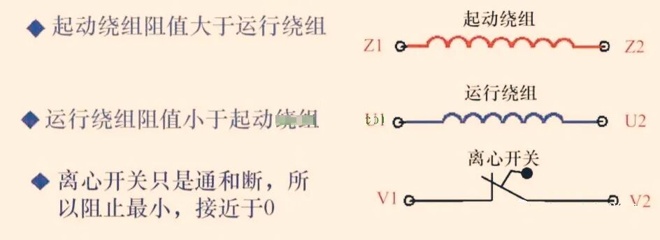

单相电动机各个元件也好鉴别,电容都是装在外面,用肉眼就可以看清楚接线位置(如上图)启动电容接在V2—Z1位置,运行电容接在V1—Z1间,从里面引出的线也好鉴别,接在(如上图)UI—U2位置的是运行绕组,接在Z1—Z2位置的是启动绕组、接在V1—V2位置的是离心开关。用万用表也容易区分6根线,阻值最大的是启动绕组,阻值比较小的运行绕组,阻值为零的是离心开关。如果运行绕组和启动绕组阻值一样大,说明这两个绕组是完全相同的,可以互为代用。单相电动机的绕组两端和电容两端不分极性,任意接都可以,但启动绕组和运行绕组不能接反,启动电容和运行电容不能接反,否则容易烧启动绕组

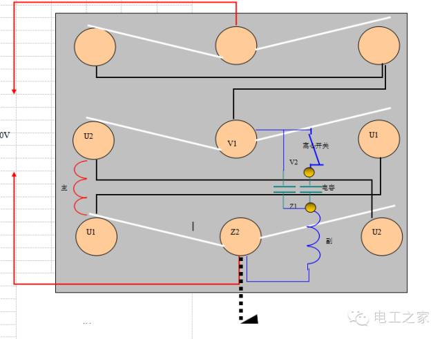

单相电机倒顺开关正反转接线图

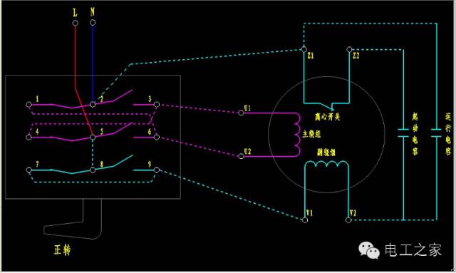

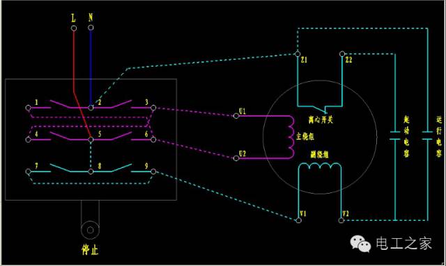

倒顺开关控制双电容单相电机正反转接线图
如上图:单相双电容电动机内部由起动绕组(副绕组)、运行绕组(主绕组)和离心开关组成引出6根线,分别为Z1、Z2、U1、U2、V1、V2。两个电容分别为:起动电容和运行电容,起动电容容量大于运行电容。

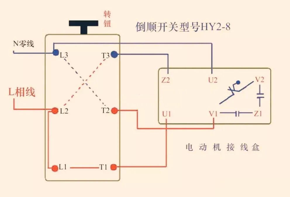

倒顺开关型号HY2-8。首先要弄懂正反转原理,知道了原理后,用什么型号的倒顺开关都是可以的。如上图所示,正转时,U2、Z2连接零线,U1、V1连接相线。U2、Z2相连其实是两个绕组的尾端接在一起,U1、V1相连其实是运行绕组的首端接了运行电容的一极。反转时Z2,U1连接零线,U2、V1连接相线。Z2、U1相连是两个绕组的一端连一起,U2、V1相连是运行绕组的尾端接了运行电容的一极。与正转相比,改变了运行绕组的首尾端,实现了正反转,单相电动机所接相线、零线可以对调。
