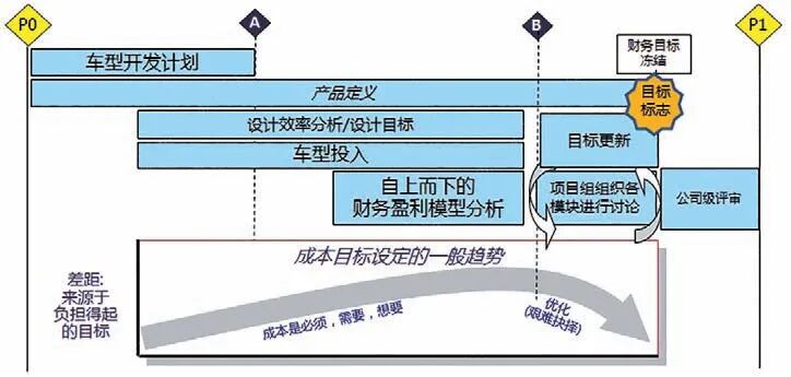

此管理是为规划、管理、花费和控制项目成本而制定的政策、程序、文档的过程,主要是为如何管理项目成本提供方向(图1)。这种管理主要应用在产品的设计开发阶段,从公司的利益出发,制定相关的利润指标,结合公司、市场等要求,最终制定产品的目标成本,图2 为成本管理基本流程。

图1 成本管理的目标设定

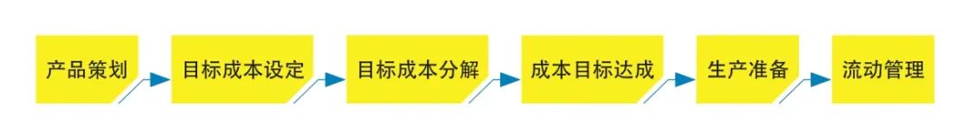

图3 VAVE 基本活动内容

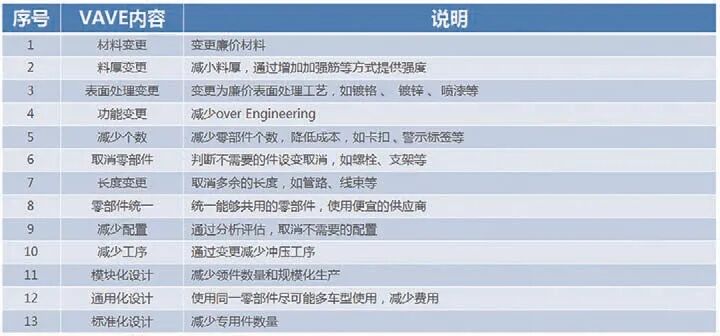

⑴ VAVE 管理。在产项目通过不断降低采购成本,保证车型的持续竞争力,通过建立方案评审机制和过程管控机制,保证VAVE 活动指标的顺利达成。这一管理方法所有的汽车厂都可以纳入重点成本管理方案中,图3 为VAVE 基本活动内容。

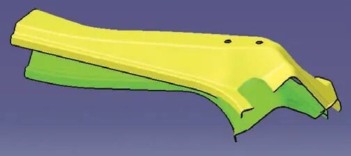

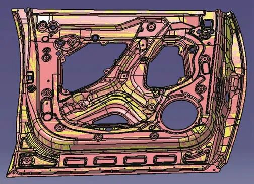

在项目开发前期,公司的研发部门为了能够满足公司战略车型的项目计划进度或产品CAS 的变动,会导致发给模具厂的数据与实物造型数据相差较大,这时候就会对数据进行更改,从而会产生替换、加工、整改相关的费用;以我司某车型冲压件为例,为了能够提高后背门外观视觉冲击,对后流水槽及门内板型面进行大面积更改。因该项目成形类模具已制作完成,数据的更改导致模具报废需要重新制作(如图4、图5 所示)。全新平台的模具开发固定投资约1.5 亿元~2.0 亿元,为此降低并控制好项目全过程的设计变更,能够大幅度的降低开发成本。
浅谈汽车行业中的项目成本管理的图4
图4 流水槽产品数据变更

图5 门内板产品数据变更

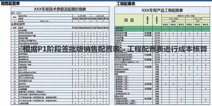

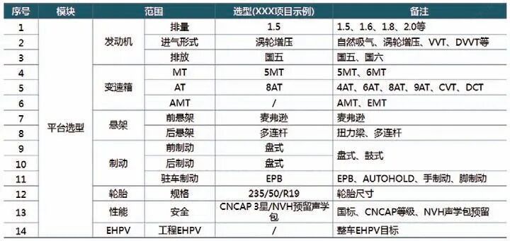

⑶成本边界管理。为了明确目标成本设定基准,使目标成本设定更加精准,为后期配置、造型及开发范围等变更提供依据及参照,该管理适用新品整车项目P0-P1 节点前的过程开发阶段,包括全新开发项目、FL 项目等。例如我司X70 车型在前期成本边界设定时涉及四个边界的确定,分别是平台、配置、造型以及材料成本,作为全新开发项目,在P1 立项前需要锁定一般成本边界并会签,确认好边界后能够更好的控制在项目阶段不必要的成本开支(图6、图7)。

图7 成本边界设定——配置
