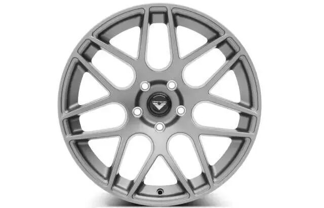

材料成形方法是零件设计的重要内容,也是制造者们极度关心的问题,更是材料加工过程中的关键因素,今天就带大家来看看金属成形工艺。
【专业积累】快来收藏!超级干货,金属材料成型种类及工艺流程的图1

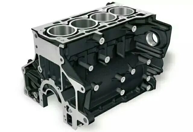

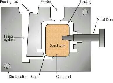

一、铸造
液态金属浇注到与零件形状、尺寸相适应的铸型型腔中,待其冷却凝固,以获得毛坯或零件的生产方法,通常称为金属液态成形或铸造。
工艺流程:液体金属→充型→凝固收缩→铸件

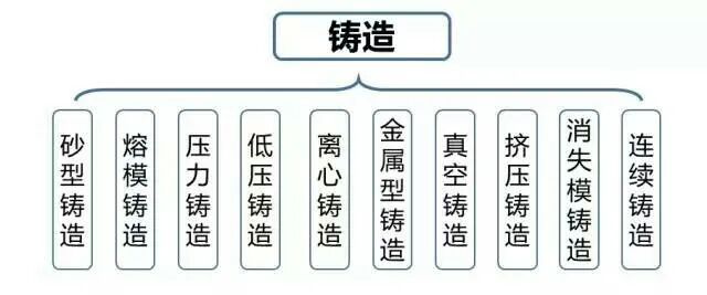

铸造分类 :
【专业积累】快来收藏!超级干货,金属材料成型种类及工艺流程的图4

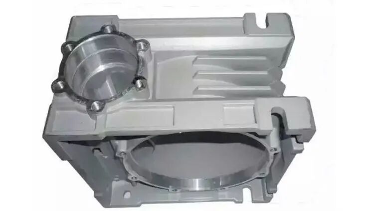

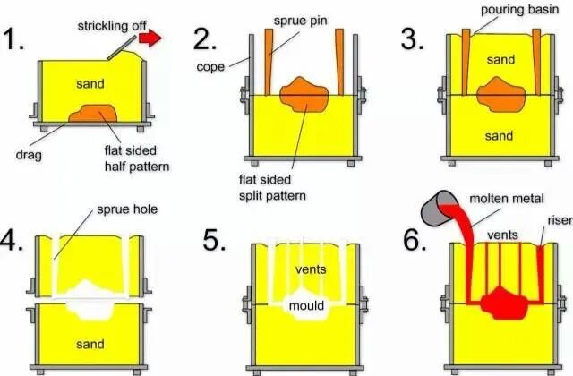

(1)砂型铸造(sand casting)
【专业积累】快来收藏!超级干货,金属材料成型种类及工艺流程的图5
砂型铸造:在砂型中生产铸件的铸造方法。钢、铁和大多数有色合金铸件都可用砂型铸造方法获得。
工艺流程:
【专业积累】快来收藏!超级干货,金属材料成型种类及工艺流程的图6
砂型铸造工艺流程

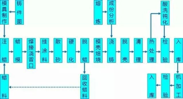

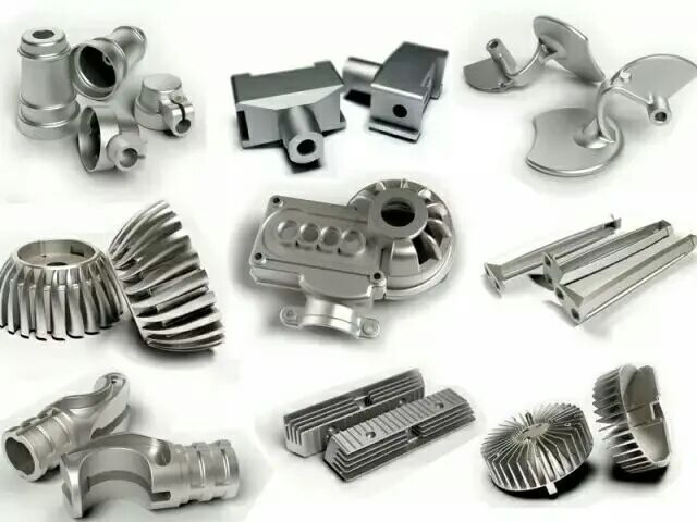

(2)熔模铸造(investmentcasting)
【专业积累】快来收藏!超级干货,金属材料成型种类及工艺流程的图8
【专业积累】快来收藏!超级干货,金属材料成型种类及工艺流程的图9
工艺流程:
【专业积累】快来收藏!超级干货,金属材料成型种类及工艺流程的图10
熔模铸造工艺流程

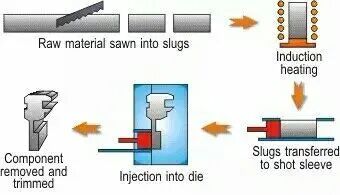

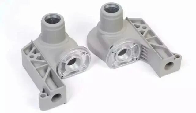

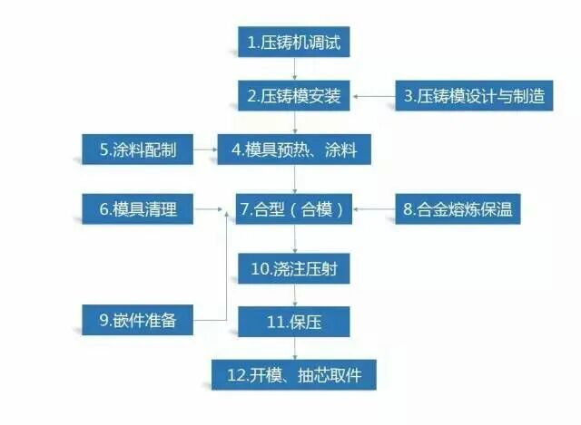

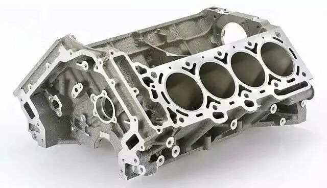

(3)压力铸造(die casting)
【专业积累】快来收藏!超级干货,金属材料成型种类及工艺流程的图12
压铸:是利用高压将金属液高速压入一精密金属模具型腔内,金属液在压力作用下冷却凝固而形成铸件。
工艺流程:
【专业积累】快来收藏!超级干货,金属材料成型种类及工艺流程的图13
【专业积累】快来收藏!超级干货,金属材料成型种类及工艺流程的图14

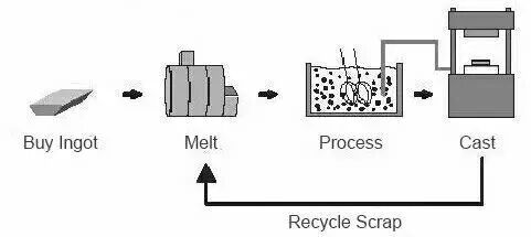

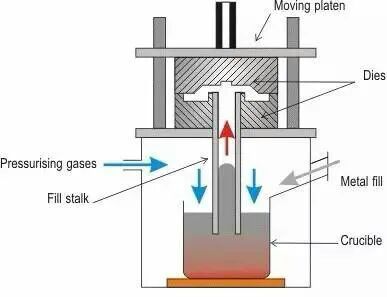

(4)低压铸造(low pressure casting)
【专业积累】快来收藏!超级干货,金属材料成型种类及工艺流程的图15
低压铸造:是指使液体金属在较低压力(0.02~0.06MPa)作用下充填铸型,并在压力下结晶以形成铸件的方法.。
工艺流程:
【专业积累】快来收藏!超级干货,金属材料成型种类及工艺流程的图16
【专业积累】快来收藏!超级干货,金属材料成型种类及工艺流程的图17

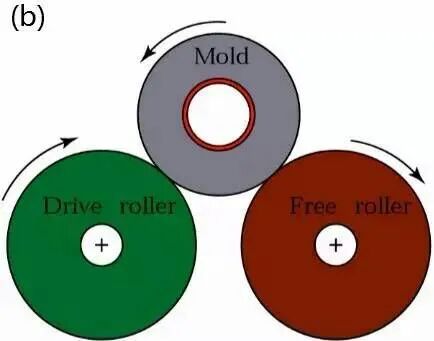

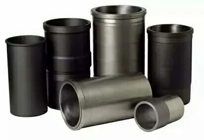

(5)离心铸造(centrifugal casting)
【专业积累】快来收藏!超级干货,金属材料成型种类及工艺流程的图18

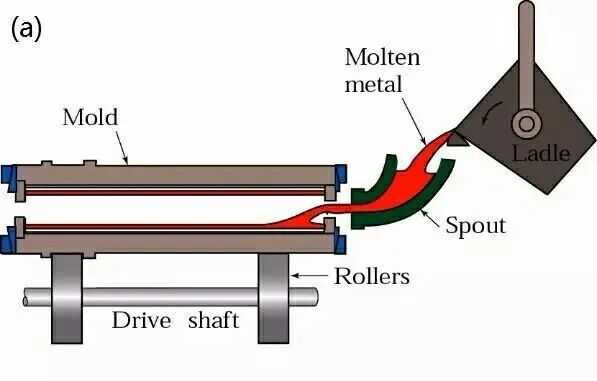

离心铸造:是将金属液浇入旋转的铸型中,在离心力作用下填充铸型而凝固成形的一种铸造方法。
工艺流程:
【专业积累】快来收藏!超级干货,金属材料成型种类及工艺流程的图19 【专业积累】快来收藏!超级干货,金属材料成型种类及工艺流程的图20
优点:
1、几乎不存在浇注系统和冒口系统的金属消耗,提高工艺出品率;
2、生产中空铸件时可不用型芯,故在生产长管形铸件时可大幅度地改善金属充型能力;
3、铸件致密度高,气孔、夹渣等缺陷少,力学性能高;
4、便于制造筒、套类复合金属铸件。
缺点:
1、用于生产异形铸件时有一定的局限性;
2、铸件内孔直径不准确,内孔表面比较粗糙,质量较差,加工余量大;
3、铸件易产生比重偏析。
应用:
离心铸造最早用于生产铸管,国内外在冶金、矿山、交通、排灌机械、航空、国防、汽车等行业中均采用离心铸造工艺,关注“机械工程师”,绝对让您受益匪浅)来生产钢、铁及非铁碳合金铸件。其中尤以离心铸铁管、内燃机缸套和轴套等铸件的生产最为普遍。

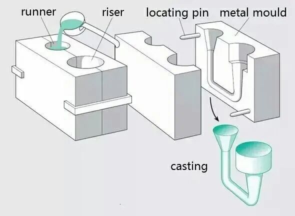

(6)金属型铸造(gravity die casting)
【专业积累】快来收藏!超级干货,金属材料成型种类及工艺流程的图21
金属型铸造:指液态金属在重力作用下充填金属铸型并在型中冷却凝固而获得铸件的一种成型方法。
工艺流程:
【专业积累】快来收藏!超级干货,金属材料成型种类及工艺流程的图22
优点:
1、金属型的热导率和热容量大,冷却速度快,铸件组织致密,力学性能比砂型铸件高15%左右。
2、能获得较高尺寸精度和较低表面粗糙度值的铸件,并且质量稳定性好。
3、因不用和很少用砂芯,改善环境、减少粉尘和有害气体、降低劳动强度。
缺点:
1、金属型本身无透气性,必须采用一定的措施导出型腔中的空气和砂芯所产生的气体;
2、金属型无退让性,铸件凝固时容易产生裂纹;
3、金属型制造周期较长,成本较高。因此只有在大量成批生产时,才能显示出好的经济效果。
应用:
金属型铸造既适用于大批量生产形状复杂的铝合金、镁合金等非铁合金铸件,也适合于生产钢铁金属的铸件、铸锭等。

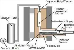

(7)真空压铸(vacuumdie casting)
【专业积累】快来收藏!超级干货,金属材料成型种类及工艺流程的图23
真空铸造:通过在压铸过程中抽除压铸模具型腔内的气体而消除或显著减少压铸件内的气孔和溶解气体,从而提高压铸件力学性能和表面质量的先进压铸工艺。
工艺流程:
【专业积累】快来收藏!超级干货,金属材料成型种类及工艺流程的图24

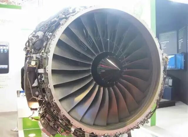

(9)消失模铸造(Lost foam casting )
【专业积累】快来收藏!超级干货,金属材料成型种类及工艺流程的图27
消失模铸造(又称实型铸造):是将与铸件尺寸形状相似的石蜡或泡沫模型粘结组合成模型簇,刷涂耐火涂料并烘干后,埋在干石英砂中振动造型,在负压下浇注,使模型气化,液体金属占据模型位置,凝固冷却后形成铸件的新型铸造方法。
工艺流程:预发泡→发泡成型→浸涂料→烘干→造型→浇注→落砂→清理
【专业积累】快来收藏!超级干货,金属材料成型种类及工艺流程的图28

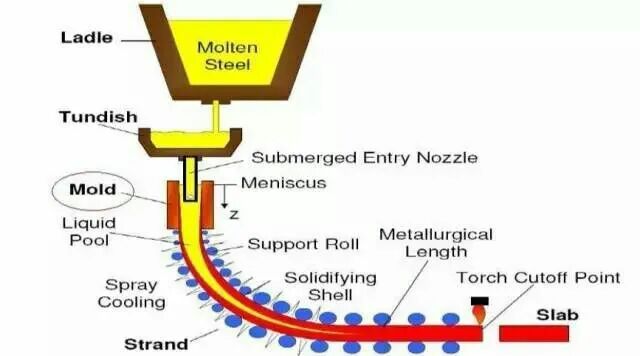

(10)连续铸造(continual casting)
【专业积累】快来收藏!超级干货,金属材料成型种类及工艺流程的图29
连续铸造:是一种先进的铸造方法,其原理是将熔融的金属,不断浇入一种叫做结晶器的特殊金属型中,凝固(结壳)了的铸件,连续不断地从结晶器的另一端拉出,它可获得任意长或特定的长度的铸件。
工艺流程:
【专业积累】快来收藏!超级干货,金属材料成型种类及工艺流程的图30
技术特点:
1、由于金属被迅速冷却,结晶致密,组织均匀,机械性能较好;
2、节约金属,提高收得率;
3、简化了工序,免除造型及其它工序,因而减轻了劳动强度;所需生产面积也大为减少;
4、连续铸造生产易于实现机械化和自动化,提高生产效率。
应用:
用连续铸造法可以浇注钢、铁、铜合金、铝合金、镁合金等断面形状不变的长铸件,如铸锭、板坯、棒坯、管子等。

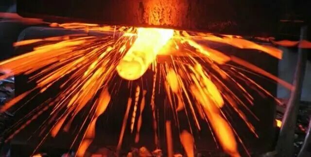

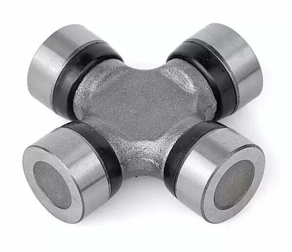

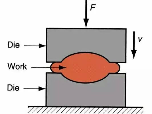

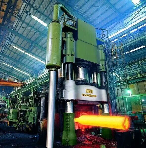

(1)锻造
【专业积累】快来收藏!超级干货,金属材料成型种类及工艺流程的图31 【专业积累】快来收藏!超级干货,金属材料成型种类及工艺流程的图32
锻造:是一种利用锻压机械对金属坯料施加压力,使其产生塑性变形以获得具有一定机械性能、一定形状和尺寸锻件的加工方法。
根据成形机理,锻造可分为自由锻、模锻、碾环、特殊锻造。
自由锻造:一般是在锤锻或者水压机上,利用简单的工具将金属锭或者块料锤成所需要形状和尺寸的加工方法。
模锻:是在模锻锤或者热模锻压力机上利用模具来成形的。
碾环:指通过专用设备碾环机生产不同直径的环形零件,也用来生产汽车轮毂、火车车轮等轮形零件。
特种锻造:包括辊锻、楔横轧、径向锻造、液态模锻等锻造方式,这些方式都比较适用于生产某些特殊形状的零件。
【专业积累】快来收藏!超级干货,金属材料成型种类及工艺流程的图33
工艺流程:锻坯加热→辊锻备坯→模锻成形→切边→冲孔→矫正→中间检验→锻件热处理→清理→矫正→检查

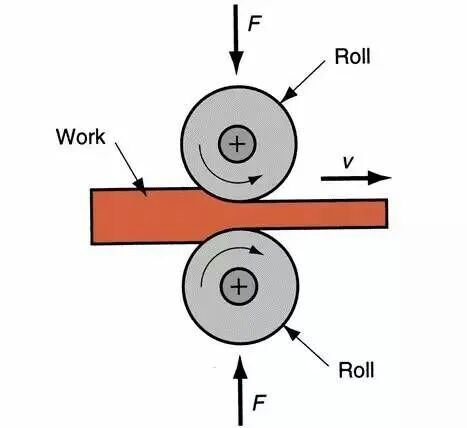

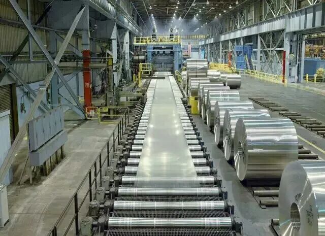

(2)轧制
【专业积累】快来收藏!超级干货,金属材料成型种类及工艺流程的图34 【专业积累】快来收藏!超级干货,金属材料成型种类及工艺流程的图35

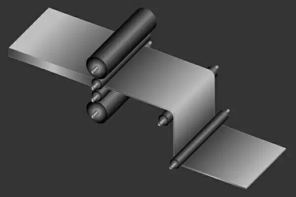

轧制:将金属坯料通过一对旋转轧辊的间隙(各种形状),因受轧辊的压缩成型轧制使材料截面减小,长度增加的压力加工方法。
轧制分类:
按轧件运动分有:纵轧、横轧、斜轧。
纵轧:就是金属在两个旋转方向相反的轧辊之间通过,并在其间产生塑性变形的过程。关注“机械工程师”,绝对让您受益匪浅)
横轧:轧件变形后运动方向与轧辊轴线方向一致。
斜轧:轧件作螺旋运动,轧件与轧辊轴线非特角。
【专业积累】快来收藏!超级干货,金属材料成型种类及工艺流程的图36

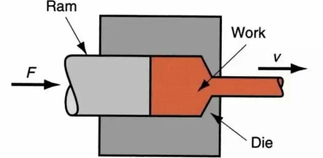

(3)挤压
【专业积累】快来收藏!超级干货,金属材料成型种类及工艺流程的图37
挤压:坯料在三向不均匀压应力作用下,从模具的孔口或缝隙挤出使之横截面积减小长度增加,成为所需制品的加工方法叫挤压,坯料的这种加工叫挤压成型。
工艺流程:
挤压前准备→铸棒加热→挤压→拉伸扭拧校直→锯切(定尺)→取样检查→人工时效→包装入库
【专业积累】快来收藏!超级干货,金属材料成型种类及工艺流程的图38
优点:
1、生产范围广,产品规格、品种多;
2、生产灵活性大,适合小批量生产;
3、产品尺寸精度高,表面质量好;
4、设备投资少,厂房面积小,易实现自动化生产。
缺点:
1、几何废料损失大;
2、金属流动不均匀;
3、挤压速度低,辅助时间长;
4、工具损耗大,成本高。
生产适用范围:主要用于制造长杆、深孔、薄壁、异型断面零件。

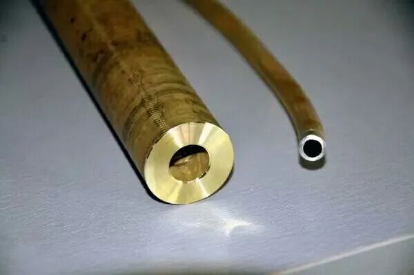

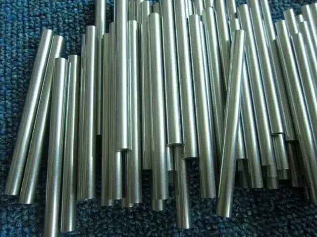

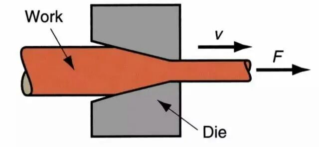

(4)拉拔
【专业积累】快来收藏!超级干货,金属材料成型种类及工艺流程的图39
拉拔:用外力作用于被拉金属的前端,将金属坯料从小于坯料断面的模孔中拉出,以获得相应的形状和尺寸的制品的一种塑性加工方法。
【专业积累】快来收藏!超级干货,金属材料成型种类及工艺流程的图40
优点:
1. 尺寸精确,表面光洁;
2. 工具、设备简单;
3. 连续高速生产断面小的长制品。
缺点:
1. 道次变形量与两次退火间的总变形量有限;
2. 长度受限制。
生产适用范围:拉拔是金属管材、棒材、型材及线材的主要加工方法。

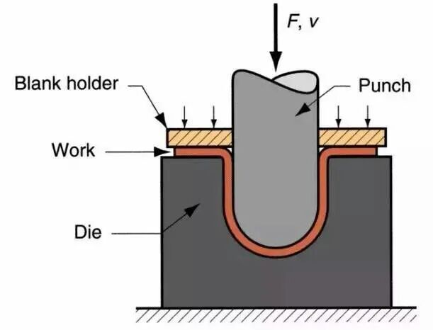

(5)冲压
冲压:是靠压力机和模具对板材、带材、管材和型材等施加外力,使之产生塑性变形或分离,从而获得所需形状和尺寸的工件(冲压件)的成形加工方法。

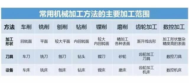

三、机械加工成型
【专业积累】快来收藏!超级干货,金属材料成型种类及工艺流程的图42
机加工:是在在零件生产过程中,直接用刀具在毛坯上切除多余金属层厚度,使之或者图纸要求的尺寸精度、形状和位置相互精度、表面质量等技术要求的加工过程。
常用机加工方法:
【专业积累】快来收藏!超级干货,金属材料成型种类及工艺流程的图43

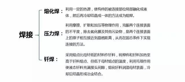

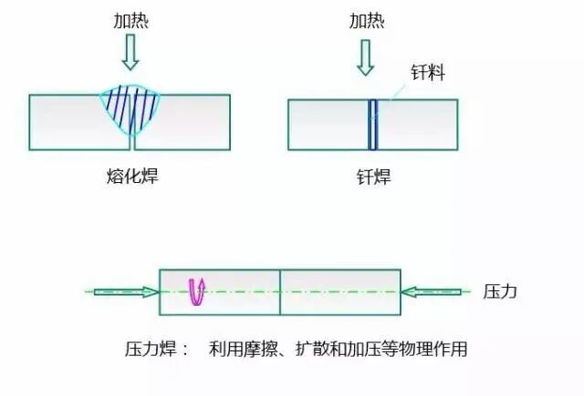

四、焊接成型
焊接:也称作熔接,镕接是一种以加热、高温或者高压的方式接合金属或其他热塑性材料如塑料的制造工艺及技术。
焊接分类:
【专业积累】快来收藏!超级干货,金属材料成型种类及工艺流程的图44 【专业积累】快来收藏!超级干货,金属材料成型种类及工艺流程的图45

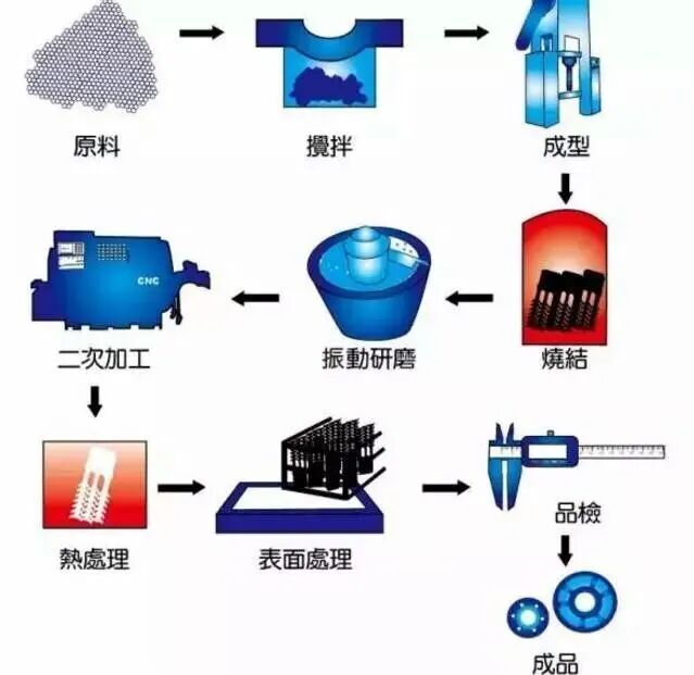

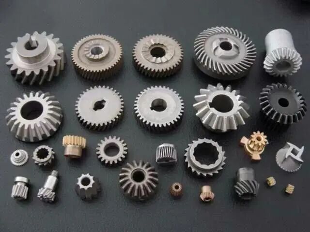

五、粉末冶金成型
【专业积累】快来收藏!超级干货,金属材料成型种类及工艺流程的图46

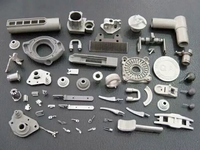

粉末冶金:是制取金属或用金属粉末(或金属粉末与非金属粉末的混合物)作为原料,经过成形和烧结,制造金属材料、复合材料以及各种类型制品的工艺技术。
工艺基本流程:
【专业积累】快来收藏!超级干货,金属材料成型种类及工艺流程的图47
优点:
1、绝大多数难熔金属及其化合物、假合金、多孔材料只能用粉末冶金方法来制造。
2、节约金属,降低产品成本。
3、不会给材料任何污染,有可能制取高纯度的材料。
4、粉末冶金法能保证材料成分配比的正确性和均匀性。
5、粉末冶金适宜于生产同一形状而数量多的产品,能大大降低生产成本。
缺点:
1、在没有批量的情况下要考虑 零件的大小。
2、模具费用相对来说要高出铸造模具。
生产适用范围:
粉末冶金技术可以直接制成多孔、关注“机械工程师”,绝对让您受益匪浅)半致密或全致密材料和制品,如含油轴承、齿轮、凸轮、导杆、刀具等。

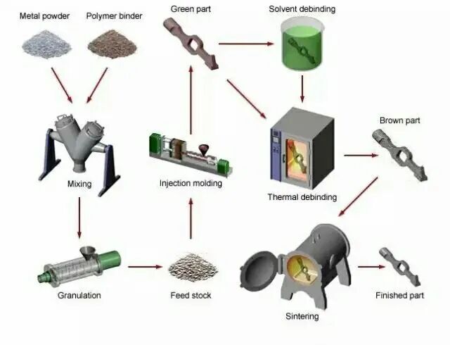

六、金属注射成型
【专业积累】快来收藏!超级干货,金属材料成型种类及工艺流程的图48
MIM (Metal injection Molding ):是金属注射成形的简称。是将金属粉末与其粘结剂的增塑混合料注射于模型中的成形方法。它是先将所选粉末与粘结剂进行混合,然后将混合料进行制粒再注射成形所需要的形状。
MIM工艺流程:
MIM流程分为四个独特加工步骤(混合、成型、脱脂和烧结)来实现零部件的生产,针对产品特性决定是否需要进行表面处理。
【专业积累】快来收藏!超级干货,金属材料成型种类及工艺流程的图49

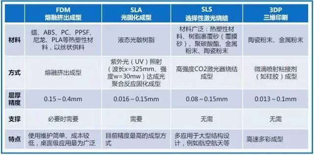

八、3D打印成型
3D打印:是快速成型技术的一种,它是一种以数字模型文件为基础,运用粉末状金属或塑料等可粘合材料,通过逐层打印的方式来构造物体的技术。
3D打印技术比较:
【专业积累】快来收藏!超级干货,金属材料成型种类及工艺流程的图52
【专业积累】快来收藏!超级干货,金属材料成型种类及工艺流程的图53
