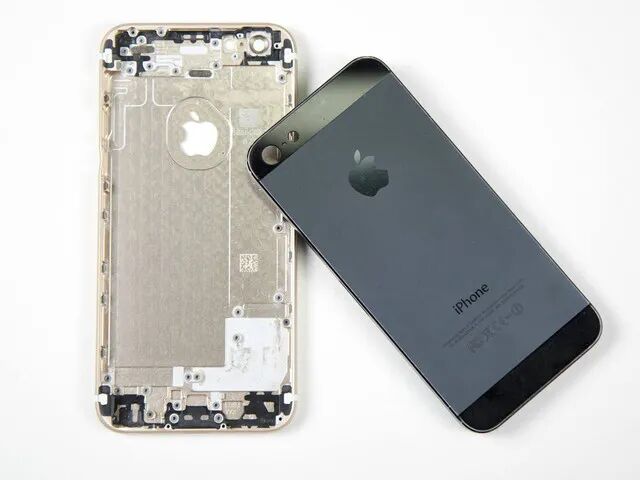

iPhone 6和iPhone 5s金属后壳
  目前,手机厂商希望把手机做到更薄、边框更窄,这样的设计势必会对金属机身的要求更高,所以金属机身也成为了窄边框/超薄手机的首选。另外,相比于塑料,金属的强度高,其在抗刮抗划方面就要远远强于塑料或其他材质的机身(如陶瓷材质)。

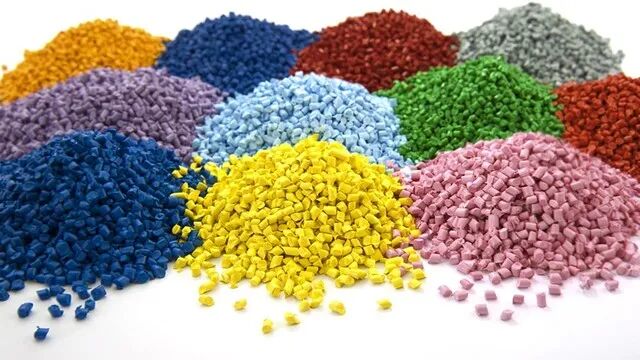

塑料机身使用的聚碳酸酯原料

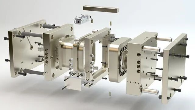

塑料机身采用的注塑模具3D示意图

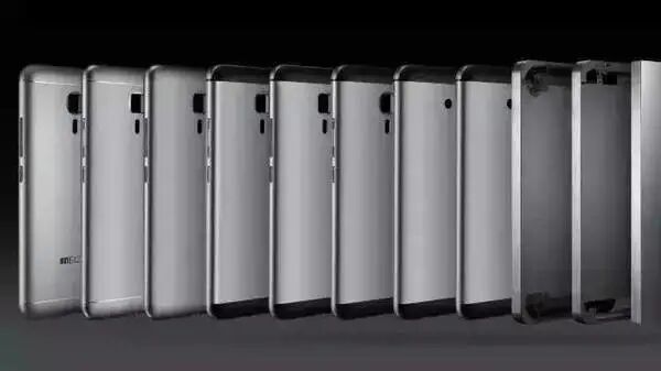

魅族MX5从右向左经12道工序获得成品

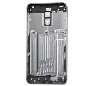

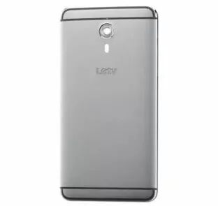

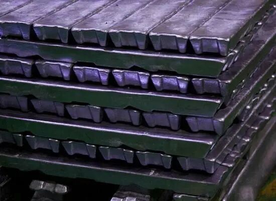

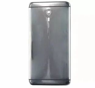

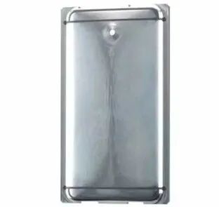

  1、铝挤、DDG、粗铣内腔
  首先需要对铝材料进行切割和挤压形成铝板(致密和坚硬),原始的铝材硬度和强度都不够,手机机身采用的一般都是铝合金,根据不同配方,材质也有着不同的特性,比如iPhone 6使用的6000系铝合金材质强度不够,出现大量弯曲的情况。
【见多识广】后壳如何炼成,没那么复杂,解析手机金属机身的秘密的图25【见多识广】后壳如何炼成,没那么复杂,解析手机金属机身的秘密的图26【见多识广】后壳如何炼成,没那么复杂,解析手机金属机身的秘密的图27
铝挤、DDG、粗铣内腔

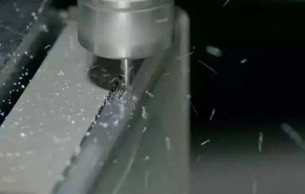

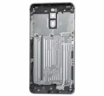

  接着将铝合金板铣成手机机身需要的尺寸,方便CNC精密加工,接着是粗铣内腔,将内腔以及夹具定位的柱加工好,起到精密加工的固定作用。

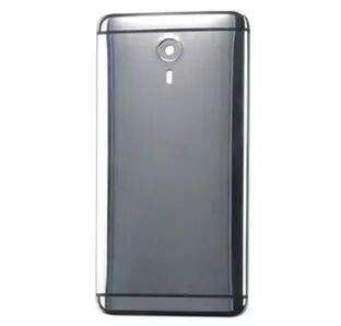

5、一次阳极、高光处理(钻石切割)、精铣内腔

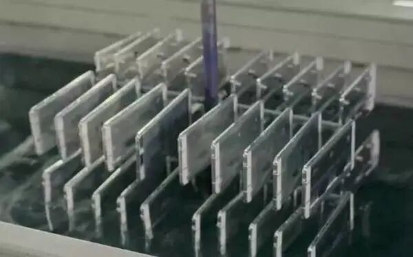

为了金属机身不被汗液等外界因素,提高其稳定性,必须为其进行阳极处理,与此同时,这也是为手机机身上色的过程,铝的阳极处理是金属表面借由电流作用而形成的一层氧化物膜,颜色丰富、色泽优美、电绝缘性好并且坚硬耐磨,抗腐蚀性极高。
【见多识广】后壳如何炼成,没那么复杂,解析手机金属机身的秘密的图35【见多识广】后壳如何炼成,没那么复杂,解析手机金属机身的秘密的图36【见多识广】后壳如何炼成,没那么复杂,解析手机金属机身的秘密的图37
【见多识广】后壳如何炼成,没那么复杂,解析手机金属机身的秘密的图38
对机身进行开孔
【见多识广】后壳如何炼成,没那么复杂,解析手机金属机身的秘密的图39

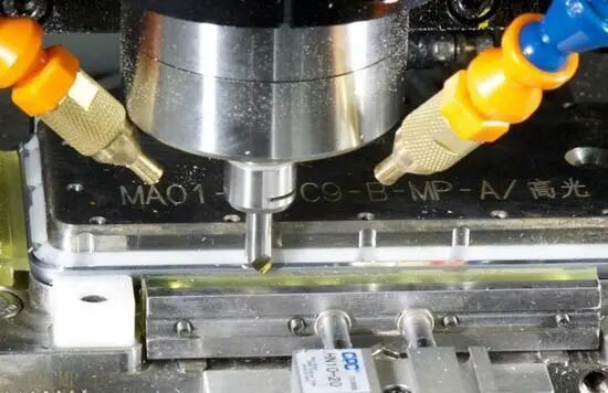

高光处理过程(钻石钻头)
一级阳极过后,需要给音量键、扬声器等等部分开孔,开孔后使用最高级别的超高速CNC机床对边角进行切削,也就是我们所听到的高光处理,高光加工的零件由于光泽度高,配以粗细刀纹,利用折光原理,可以大大增强装饰效果。高光处理过后,需要把内部用于固定夹具的定位柱预料进行去掉,这就是精铣内腔。

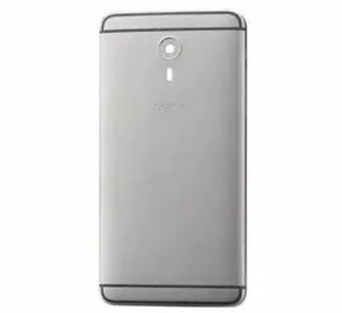

    6、二次阳极、铣导电位
【见多识广】后壳如何炼成,没那么复杂,解析手机金属机身的秘密的图40【见多识广】后壳如何炼成,没那么复杂,解析手机金属机身的秘密的图41
二次阳极、铣导电位
接着对金属机身的外部进行第二次阳极氧化,使外壳表面形成致密、坚硬的氧化膜,保证机身的耐磨性和耐污渍。经过阳极氧化的铝合金外壳导电性会变差,所以需要把局部阳极氧化膜去掉,露出金属已获得良好的接地效果,需要再一次铣导电位的CNC处理。
