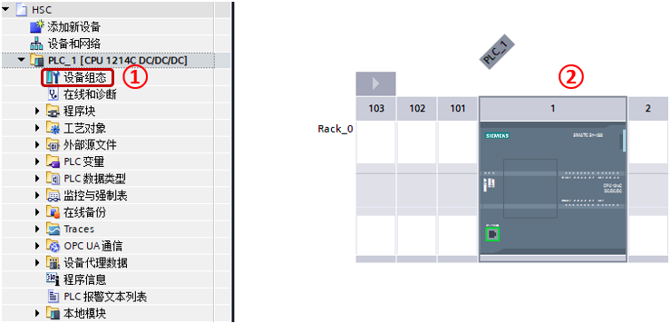

如图1所示,进入CPU的硬件视图。
图1.选中CPU
高级工程师的项目:高速计数器使用案例,含程序的图1
①展开PLC,左键双击设备组态
②在CPU硬件视图,左键选中CPU

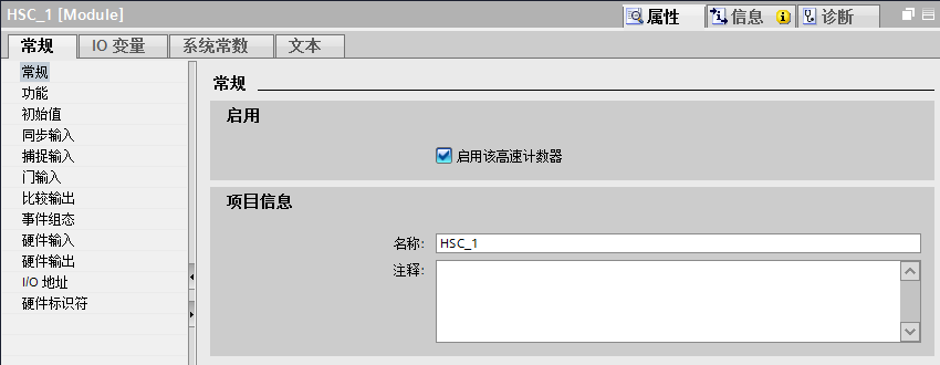

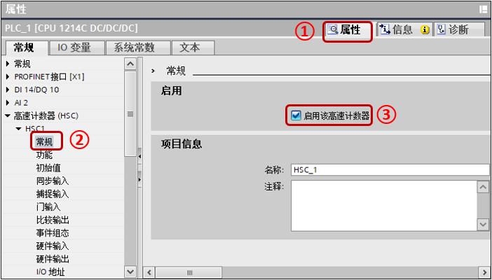

如图2所示,启用高速计数器。
图2.选择属性打开组态界面
高级工程师的项目:高速计数器使用案例,含程序的图2
①左键选择属性
②在导航栏中选择“高速计数器(HSC)”,在HSC1中选择“常规”
③勾选“启用该高速计数器”

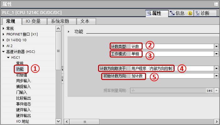

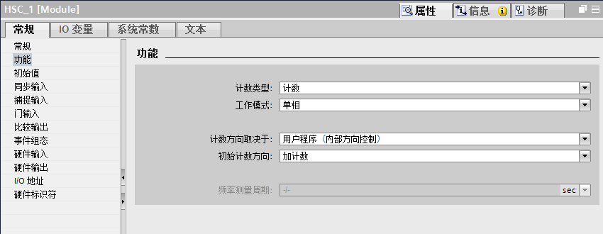

如图3所示,设置高速计数器基本设置。
高级工程师的项目:高速计数器使用案例,含程序的图3
图3.激活高速计数功能
①在HSC1中选择"功能"
②计数类型选择“计数”
③工作模式选择“单相”
④计数方向取决于选择“用户程序(内部方向控制)”
⑤初始计数方向选择“加计数”

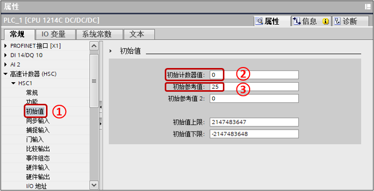

如图4所示,设置计数器初始值。
图4. 计数器初始值
高级工程师的项目:高速计数器使用案例,含程序的图4①在HSC1中选择"初始值"
②初始计数器值设置“0”
③初始参考值设置“25”

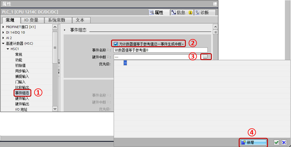

如图5所示,组态事件。
图5.事件组态
高级工程师的项目:高速计数器使用案例,含程序的图5
①在HSC1中选择"事件组态"
②激活“为计数器值等于参考值这一事件生成中断”
③左键点击该按钮在弹出页面选择所需的硬件中断
④如果没有硬件中断或者没有所需要的硬件中断,则左键点击按钮“新增”,会弹出页面,如图6所示

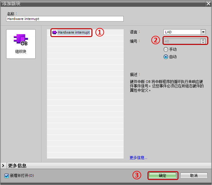

图6. 添加新的硬件中断
高级工程师的项目:高速计数器使用案例,含程序的图6
①选择"Hardware interrupt"
②注意该硬件中断的中断OB编号
③左键点击“确定”按钮

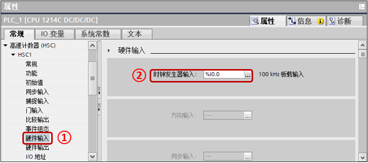

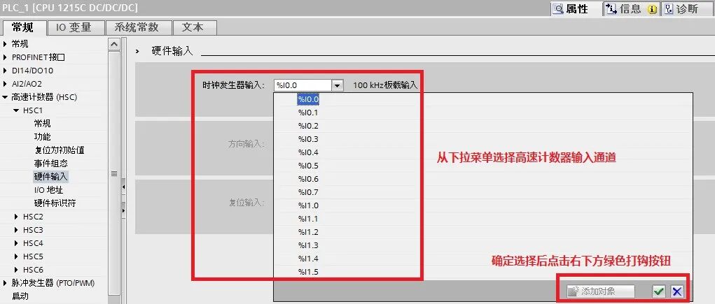

如图7所示,设置硬件输入点。
高级工程师的项目:高速计数器使用案例,含程序的图7
图7. 设置输入点
①在HSC1中选择"硬件输入"
②在时钟发生器输入中选择所需的I点,例如例子中的“I0.0”

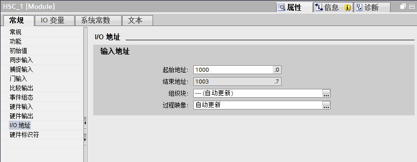

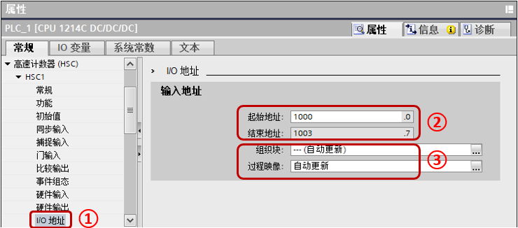

如图8所示,查看HSC的计数值地址。
图8. 计数值地址
高级工程师的项目:高速计数器使用案例,含程序的图8
①在HSC1中选择"I/O地址"
②起始地址到结束地址为HSC实际计数器值的地址,图中地址为ID1000。
③组织块和过程映像一般设置默认,可以设置计数值在指定OB更新。

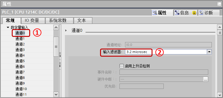

如图9所示,设置I点的输入滤波器时间。
高级工程师的项目:高速计数器使用案例,含程序的图9
图9.输入滤波器
①在CPU或者信号板中找到使用的通道
②在输入滤波器设置合适的滤波值,V4.0以后版本需要设置,具体可以参考FAQ页面,为什么S7-1200 高速计数器只能检测到低频率的脉冲信号。

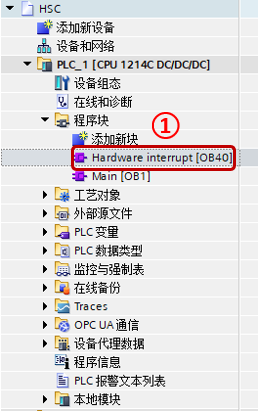

如图10所示,展开项目树中的PLC的程序块,选择所需的硬件中断。
图10. 打开硬件中断块
高级工程师的项目:高速计数器使用案例,含程序的图10
①左键双击打开所需的硬件中断

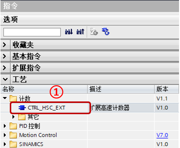

如图11所示,在指令列表中找到工艺指令 -- 计数 -- CTRL_HSC_EXT。
高级工程师的项目:高速计数器使用案例,含程序的图11
图11. 添加高速计数器
①在图中位置找到所需指令,将指令拖入硬件中断的程序编辑器,会产生如图12所示的调用选项,只能选择单个实例,单击“确定”按钮。

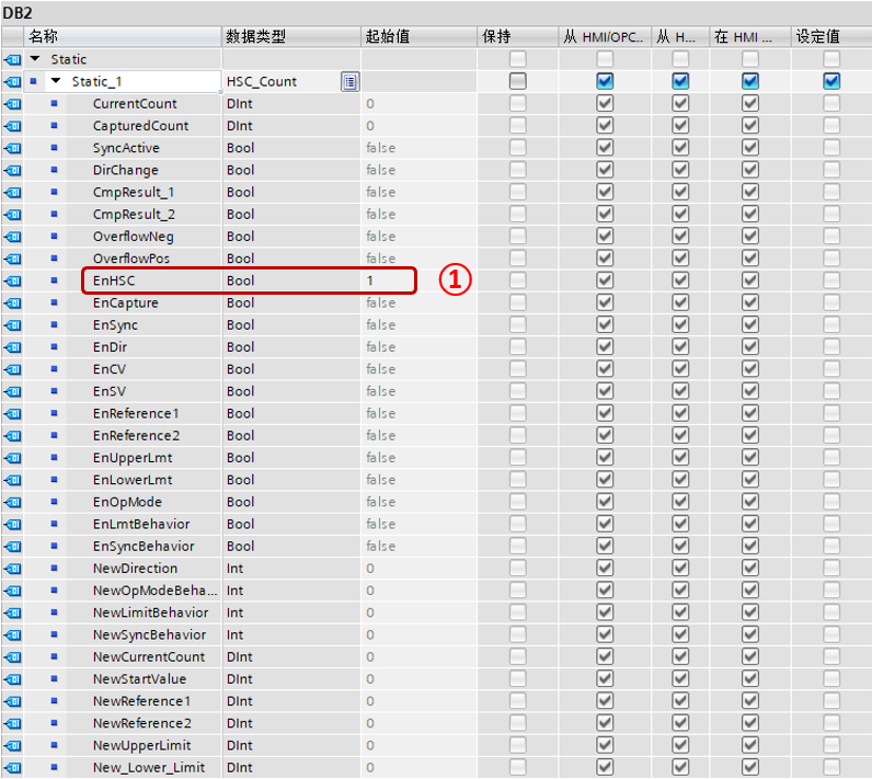

如图13所示,新建DB,新建变量,数据类型为HSC_Count。
高级工程师的项目:高速计数器使用案例,含程序的图13
图13. 高速计数器变量
①在数据类型处手动输入HSC_Count,输入完回车确认。
如图14所示,展开该变量。
高级工程师的项目:高速计数器使用案例,含程序的图14
图14. 高速计数器变量
①将该变量设置为1,也就是高速计数器的软件门使能。

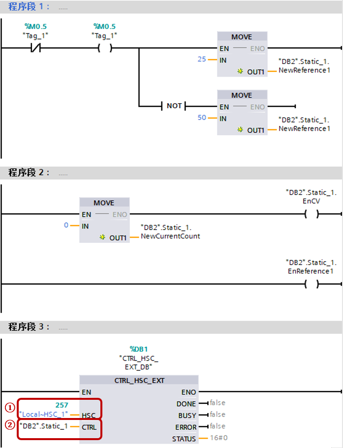

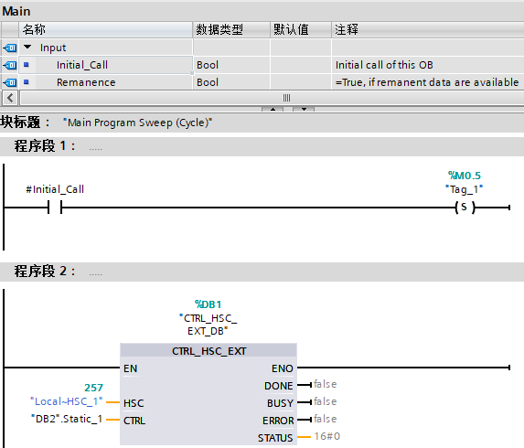

如图15所示,在硬件中断内编程。
高级工程师的项目:高速计数器使用案例,含程序的图15
图 15. 硬件中断编程
程序段1:M0.5作为标志位,在OB1第一个扫描周期置位,参考图16,该标志位为1时指代参考值为25时,为0时指代参考值为50时。
当进入中断时,反转标志位,并赋值新的参考值。
程序段2:设置新的当前值为0,设置新的当前值使能,设置新的参考值使能。

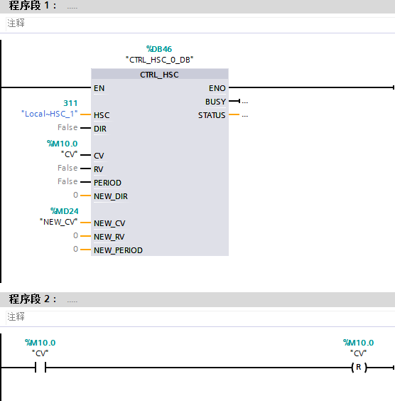

程序段3:触发高速计数器指令
①输入高速计数器标识符,以HSC1为例,建议输入符号名“Local~HSC_1”。
②在CTRL处输入图13处新建的变量。
如图16所示,在OB1中编写程序,只需将图15中的程序段3复制到OB1即可。
高级工程师的项目:高速计数器使用案例,含程序的图16
图16. OB1程序
至此程序编制部分完成,将完成的组态与程序下载到CPU后即可执行,当前的计数值可在ID1000中读出 ,关于高速计数器指令块,若不需要修改当前值、参考值等参数,可不需要调用,系统仍然可以计数。

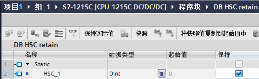

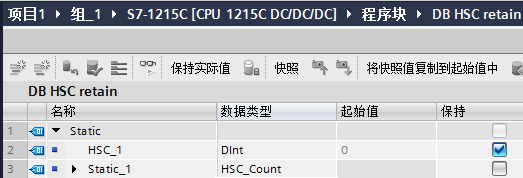

方法1:使用CTRL_HSC指令
添加一个新的 DB 命名为 DB HSC retain,并且创建一个DINT数据元素,命名为HSC_1用于保存高速计数器的值。为了实现这个功能,HSC_1通过勾选保持项实现数据保持。
高级工程师的项目:高速计数器使用案例,含程序的图20
图 04

在 OB1 中编程 CTRL_HSC ,再将保存的值设为当前值后,复位 CV 位。
高级工程师的项目:高速计数器使用案例,含程序的图23
图07

添加一个新的 DB 命名为 DB HSC retain,并且创建一个DINT数据元素,命名为HSC_1用于保存高速计数器的值。为了实现这个功能,HSC_1通过勾选保持项实现数据保持。此外创建系统数据类型HSC_Count的变量Static_1用于CTRL_HSC_EXT指令。
高级工程师的项目:高速计数器使用案例,含程序的图24
图 08

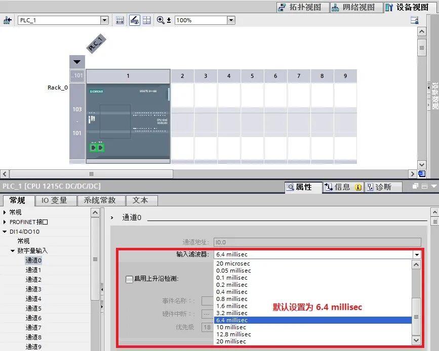

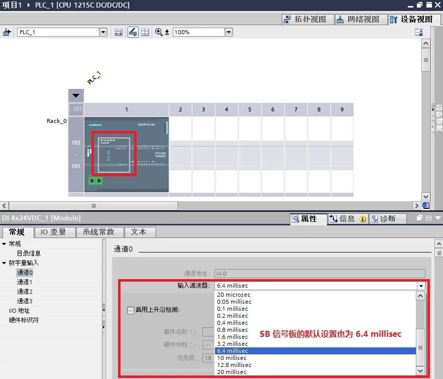

为什么S7-1200 高速计数器只能检测到低频率的脉冲信号?
答:在 S7-1200 CPU 和 SB 信号板的属性中,数字量输入通道的输入滤波器默认设置值为 6.4 millisec,该输入滤波时间对应的高速计数器能检测到的最大频率为 78Hz。
因此如果使用该默认值,且 S7-1200 CPU 或 SB 信号板接入的高速输入脉冲超过 78Hz,则 S7-1200 CPU 或SB 信号板过滤掉该频率的输入脉冲。
要正确使用 S7-1200 CPU 和 SB 信号板高速计数功能,需要根据实际接入的高速输入脉冲最大频率,在"属性—常规—数字量输入通道设置"输入滤波器时间。
V4.0 或更高版本的 S7-1200 CPU 和 SB 信号板,每个数字量输入点都可设置输入滤波器时间, 如下图 12、13 所示:
高级工程师的项目:高速计数器使用案例,含程序的图28
图 12. 设置 S7-1200 CPU 输入滤波器时间
高级工程师的项目:高速计数器使用案例,含程序的图29
图 13. 设置 SB 信号板输入滤波器时间

S7-1200 的高速计数器输入通道是否固定?
答:早期固件版本的高速计数器输入通道是固定的。
V4.0 或更高版本的 S7-1200 的高速计数器输入通道可以在其属性中更改。如图 14 所示:
高级工程师的项目:高速计数器使用案例,含程序的图30
图 14. 更改高速计数器输入通道

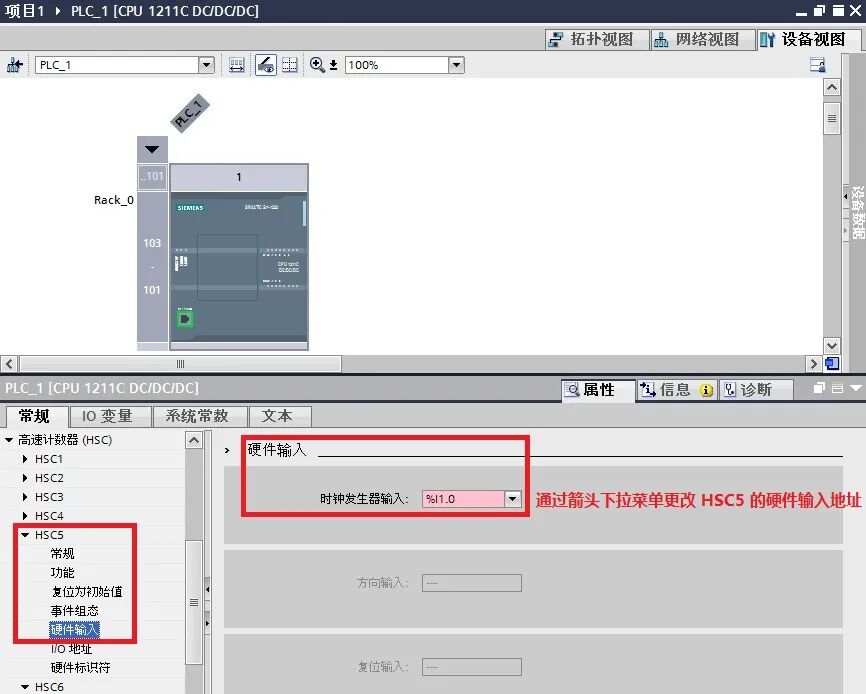

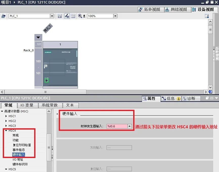

S7-1200 CPU 最多支持多少个高速计数器?
答:早期固件版本的S7-1200 CPU 中,CPU 1211C 最多支持3个单相的高速计数器,CPU 1212C 最多支持 4 个单相的高速计数器,CPU1214C 和 CPU1215C最 多支持6个单相的高速计数器。
V4.0或更高版本的所有型号的S7-1200 CPU 都支持最多6个单相高速计数器。

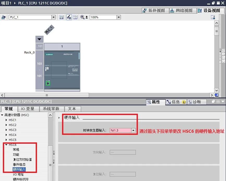

需要注意的是V4.0或更高版本的 S7-1200 CPU 有默认的高速计数器通道地址,而 CPU 1211C 数字量输入地址仅有 6 个,为I0.0-I0.5,CPU 1212C 数字量输入地址仅有8个,为I0.0-I0.7。
因此如果需要使用 CPU 1211C 的 HSC4, HSC5, HSC6 或 CPU 1212C 的 HSC5, HSC6 ,则需要更改其硬件输入地址到有效的范围才能正常使用。以 CPU1211C 举例,如图 15、16、17所示:
高级工程师的项目:高速计数器使用案例,含程序的图31
图 15. 更改 HSC4 的硬件输入地址
高级工程师的项目:高速计数器使用案例,含程序的图32
图 16. 更改 HSC5 的硬件输入地址
高级工程师的项目:高速计数器使用案例,含程序的图33
图 17. 更改 HSC6 的硬件输入地址
