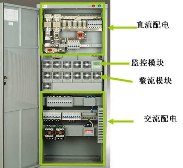

1.基本组成(如图所示)
开关电源系统一般由“交流配电、整流模块、监控模块和直流配电”四部分组成,其整体结构如下图所示
交流开关电源日常管理及维护的图1
备注:
机柜各部分电流走向流程:
市电—电源总空开—交流端及SPD--整流器分路空开—整流器—直流母排—直流SPD—负载熔丝—负载

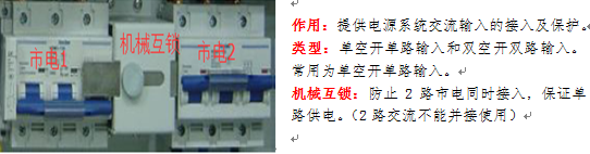

 (A)交流输入空开:交流接入一般通过空气开关,交流接入开关的容量即为交流配电屏的容量。
 (B)整流器交流输入开关:交流配电单元分别为系统的每一个整流器提供一路交流输入,开关容量根据整流器容量确定。
   (C)交流切换机构:有自动切换机构和手动切换机构。自动切换机构由机械电子双重互锁的接触器或ATS组成。

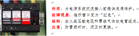

    (B)C级防雷器
交流开关电源日常管理及维护的图4
直流开关电源中常用的防雷器件是“压敏电阻和气体放电管”。
a.压敏电阻:电压高于385V时,电阻下降,电压越高,电阻越小;
b.气体放电管:电压高于255V时,气体击穿导通。
c.防雷空开:压敏电阻热击穿时,火线对零线短路,防雷空开跳开,防止线路着火。正常时必须合上。
如何判断防雷器的好坏:1.压敏电阻:窗口绿色-好;窗口红色-坏;2.气体放电管:难以直接判断!随压敏电阻一起更换;3.直流防雷:指示灯全亮-好;指示灯不全亮-坏。

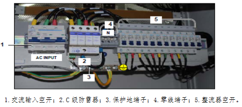

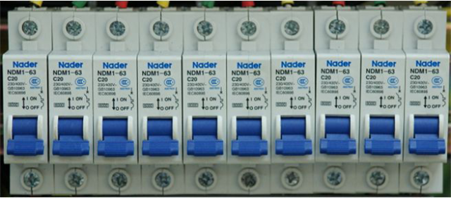

    (C)整流器空开
交流开关电源日常管理及维护的图5
作用:整流器空开用于控制单个整流器输入交流的连通与断开;
注意:一个整流器空开对应一个整流器, 整流器在安装时尽量保持三相电压平衡负担,槽位与相线关系为:123456对应ABCABC。

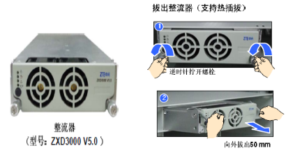

2)整流模块
A.基本组成(如图所示)
交流开关电源日常管理及维护的图6
作用:将交流电(85V-295V)转换为直流电(42V-59V)。
特点:支持热插拔;风扇自动控制。
类型:高效(97%以上)、普效(92%以上)
容量:30A、50A。
现象:绿灯1(交流输入)常亮-正常、绿灯2(直流输出)闪烁-限流;黄灯常亮-告警、黄灯闪烁-通信中断;红灯常亮-故障;绿灯1常亮绿灯2关闭-休眠。
  B.主要功能
整流模块——从交流配电取得交流电能,将交流电整流成直流电,输出到直流母排。交流异常或直流输出异常时发出告警或自动保护。整流模块发生严重故障时,自动关机,退出工作。
C.更换步奏(热插拔)
1.检查新整流模块,看是否有明显的运输损坏。
2.松开整流模块的把手固定螺钉。将模块抽出机架。小心烫伤。
3.抓住新整流模块把手,缓慢将模块推进到机柜,确保输入、输出插座连接良好。4.模块运行指示灯经过短时延迟后会发光,风扇运转。
5.检查新的整流模块工作是否正常。包括:监控模块是否能识别新整流模块;是否和其他整流模块均流;当重新拔出该整流模块时,观察监控模块上是否有相应告警。
6.固定好新模块。

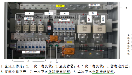

3)直流配电单元
将直流母排上的直流电能分配给不同容量的负载,并给电池充电。当直流供电异常时要产生告警或保护。如熔断器断告警、电池欠压告警、电池过放电保护等。
A.基本组成(如图所示)
交流开关电源日常管理及维护的图7

D.重要器件详细说明

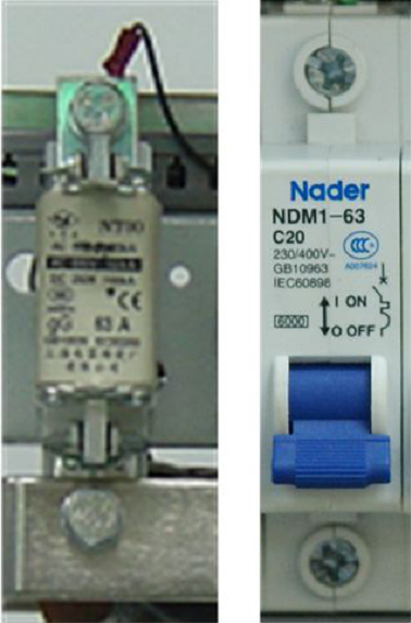

(1)负载熔丝和空开
交流开关电源日常管理及维护的图8
作用:提供负载设备的接入及保护。
原理:当负载设备电流大于熔丝(空开)额定电流时,熔丝熔断,空开脱扣,保护负载设备。
注意:1.熔丝熔断时,须及时更换;2.选配时熔丝(空开)容量为负载电流的1.5-2倍。

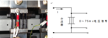

(2)分流器
交流开关电源日常管理及维护的图9
作用:精密电阻用来测量负载、电池电流(“负载、电池组1、电池组2”各装1个分流器,用来检测实际电流大小)。
原理:将电流信号转换成毫伏级电压信号。分流器通过检测输出0~75mv电压信号送至监控单元,监控单元根据设置的分流器规格,按比例关系计算实际电流。
同时分流器的方向性功能,可以显示蓄电池充电时电流(正)、放电的时电流(负)。
规格:300A/75mv;

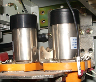

(3)直流接触器
交流开关电源日常管理及维护的图10
作用:电池保护、负载下电(包括一次下电、电池下电)。
原理:接触器采用常闭接法,当接收到下电信号(45V、43V)时,线圈加电,接触器断开;市电来电后,接触器自动吸合。
断开现象:母排电压正常(53.5V),一次下电排或电池下电排电压为0时。
注意:实际工作中,由于其他器件故障时,可能会造成直流接触器断开。此时需要断开故障器件,并强制上电恢复供电。
以ZJ开头,常闭型,正常情况下长通。上下两端无电位差。
使用说明:线圈额定电压48V;常闭型(无电闭合,加电断开)

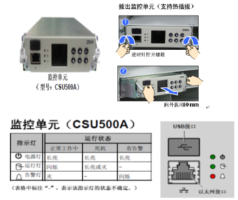

4)监控单元
监控模块是高频开关电源系统中的智能装置,对开关电源系统的运行进行统一的管理。该模块通过内部通信接口,根据预定的工作程序,对开关整流模块、交、直流配电屏及电池的运行状态进行实时监视、控制和管理。一套开关电源系统有一个监控模块,可同时监控多个高频开关整流模块和配电装置。另外,通过RS232/485外部接口纳入上一级监控管理系统,发送并接收相应的信息,执行监控系统的命令;同时,还具有完成对各种参数及运行信息的存储,由维护人员在现场进行运行参数的调整,将系统的运行状态与参数进行实时的显示等功能。
A.基本组成(如图所示)
交流开关电源日常管理及维护的图11
作用:完成系统运行状态、蓄电池管理、各种参数设置、查看实时告警和历史告警、数据远程传输等功能。
现象:绿灯1(直流供电)常亮-正常、绿灯2(运行状态)闪烁-正常;红灯闪烁-告警。
注意:一旦监控单元损坏,应及时更换监控单元。
监控单元损坏对系统运行举例:1.当蓄电池放电时,监控单元不能下电保护(直流接触器失效),蓄电池可能会深度放电;2.整流器只能输出53.5V直流电为电池组充电(默认为浮充);3.电池充电电流不受限制(对蓄电池充电管理功能失效);4.动环系统监控中断(失效)。

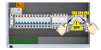

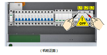

(1)电气连接检测
A.检测交流输入回路的短路故障
操作步骤:
1. 将本设备外接的电源开关(在交流配电箱内)置于OFF。
2. 将本设备内的交流输入空开置于OFF。
3. 将万用表调到蜂鸣器档。
4. 在本设备的交流输入空开处检测交流输入回路是否存在短路故障。
检测触点检验标准如下
交流输入模式
检测触点
检验标准
三相交流输入
L1-L2、L2-L3、L3-L1
1.蜂鸣器不响,表明无短路故障,检验结果合格;
2.蜂鸣器响,表明有短路故障存在,需找出短路的故障点,重新连接线缆。
L1-N、L2-N、L3-N、
L1-PE、L2-PE、L3-PE、
示例:检测交流输入端子L1和L2之间的短路故障
交流开关电源日常管理及维护的图12

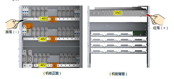

B.检测直流输出回路的短路故障
操作步骤1. 将万用表调到蜂鸣器档;
2.检测直流输出回路是否存在短路故障。
检测触点不检验标准参见下表:
检测确点
检测标准
黑笔 -48V母排
红笔 GND母排
示例:

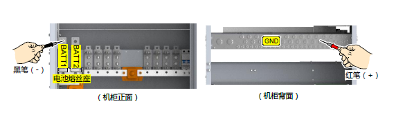

D.检测电池组的端电压
操作步骤:1. 将万用表调到直流电压档。
2. 在电池熔丝座位置处检测每一路电池组的端电压,并将检测值记录在以下表格中。
检测触点与检验标准
检测对象
检测触点
端电压
检验标准
电池组-1#
红笔:GND汇流排
1.  检测值为正数,表明检验合格;
2.  检测值为负数,表明电池线缆的极性被接反,检验不合格
黑笔:电池空开1的输出侧
电池组-12#
红笔:GND汇流排
黑笔:电池空开1的输出侧
       示例:检测电池组1的端电压
交流开关电源日常管理及维护的图15

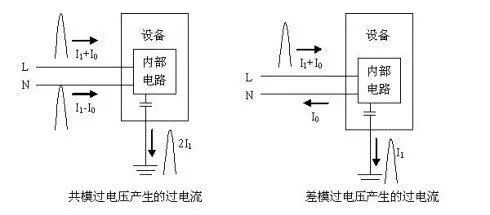

  雷电流的入侵首先表现为过电压,当存在泄放通道时,产生雷电流。不论是由于直击雷产生的线路来波,抑或电磁感应的过电压均是如此。过电压有共模过电压和差模过电压两种类型,如图1所示。
交流开关电源日常管理及维护的图16
             图1 共模与差模过电压、过电流
  由于寄生电容的广泛存在,雷电过电压击穿空气或在常压下绝缘的器件,形成强大的雷电流,造成设备损坏。
  为了抑制雷电的影响,应在雷电能量进入设备前将能量泄放至大地。对于共模过电压,应在输入电缆与防雷地之间安装防雷器件(或称防雷片);对于差模过电压,应在输入电缆火线和零线之间安装防雷器件。由于雷电流是属于浪涌电流,防雷器件是一种浪涌抑制保护器件(Surge Protection Device),简称SPD。

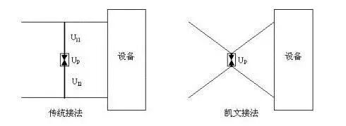

  由于雷电流很大,任何较长电缆的电感不可忽略,如果防雷片两端的电缆较长,最终施加在设备上的电压等于防雷片残压与电缆上感应电压之和,如图4左图所示,这对设备来说是危险的。为了降低加在设备上的残余雷电过电压,应采用如图4右图所示的接线方法,这种方法称为凯文接法。
交流开关电源日常管理及维护的图19
         图4 常规接法与凯文接法
  在具体应用凯文接法时,可能无法做到入、出电缆均直接与防雷器连接,但应尽可能地缩短入、出线交叉点与防雷器接线端子之间的距离,一般不要超过0.5米。

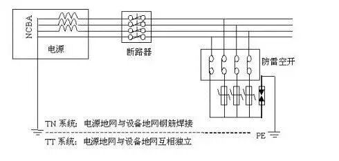

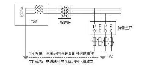

四、4P防雷器
  4P防雷器指由4个压敏电阻构成的防雷器,如图4所示。在我国市场上仅有少量4P防雷器,但在其它国家如印度,直流开关电源配置的防雷器多是4P的。
交流开关电源日常管理及维护的图20
         图5 4P防雷器接线方法
  当某相压敏电阻失效短路时,相电流通过地回流至电源。由于TN供电系统电源端地网与设备端地网有直接的金属连接,电阻极小,短路电流很大,防雷空开跳闸,使防雷器迅速脱离电源。但如果4P防雷器应用于TT供电系统(如基站供电)中,由于TT供电系统电源接地地网与设备端地网没有直接连接,短路电流经过电阻较高的大地流回电源。按通信电源、空调维护规程,基站接地电阻小于5Ω,回路总电阻可能高达10Ω,短路电流只有22A,防雷空开不能脱扣,持续强电流可能导致线路和防雷器着火。
五、3P+1防雷器
  在我国,大型局站通信动力系统供电均采用TN方式,可以应用4P防雷器。大量中小局站则多采用TT供电系统,宜选用3P+1防雷器,即由3个压敏电阻和一个气体放电管组成的防雷器,如图6所示。
交流开关电源日常管理及维护的图21
          图6 3P+1防雷器接线方法
  3P+1防雷器与4P防雷器的第一个不同点在于压敏电阻安装在相线与零线之间,能有效地泄放差模雷电过电压,共模过电压由气体放电管泄放。由于气体放电管响应时间长于压敏电阻,在气体放电管响应前,相线上的对地过电压不能泄放,防雷器总的响应时间为压敏电阻与气体放电管之和,因此有必要优先选用响应速度更快的气体放电管。
  3P+1防雷器与4P防雷器的第二个不同点在于零线与地线之间采用气体放电管作为防雷片。气体放电管有续流问题,灭弧电压低,在3P+1防雷器中却正好可以进一步降低零地电压,使零线上的残压很低,有利于负载正常工作。

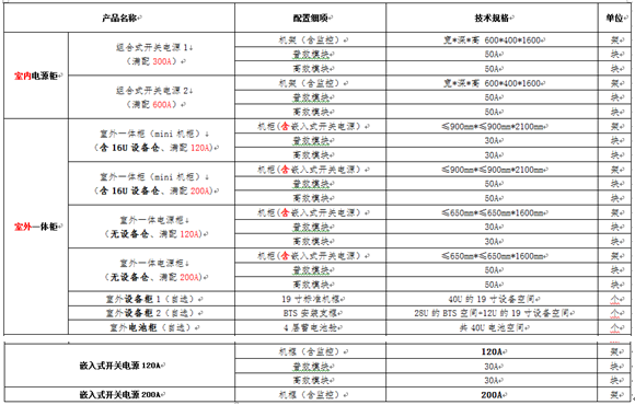

附件2:开关电源选配表
交流开关电源日常管理及维护的图22
