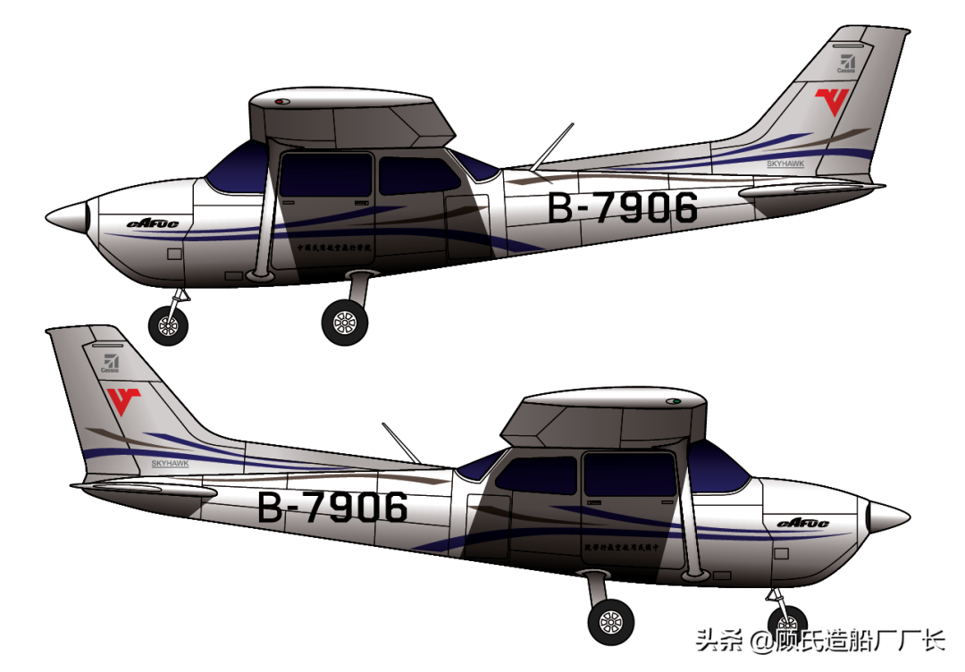

本厂长绘制的中国民航飞行学院B-7906号塞斯纳172飞机双面侧视图
命丧螺旋桨下的飞行学员,记中飞院2013年机场地面事故的图6
他们当天驾驶的塞斯纳172型轻型通用飞机注册编号B-7906,2006年2月16日出厂,出厂序列号17281282,至当天为止飞机总飞行时间4815小时54分钟,11629个起落循环。

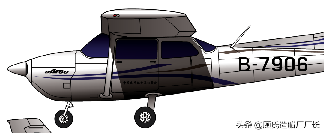

本厂长绘制的中国民航飞行学院B-7906号塞斯纳172飞机细节1

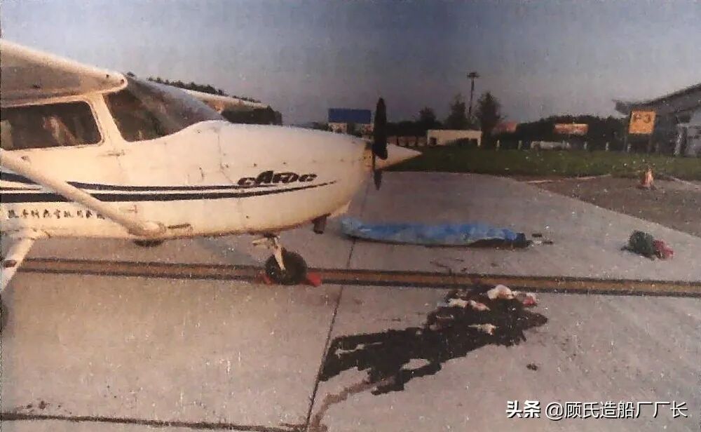

该事故构成一起通用航空一般事故,事故由民航西南地区管理局组织调查。

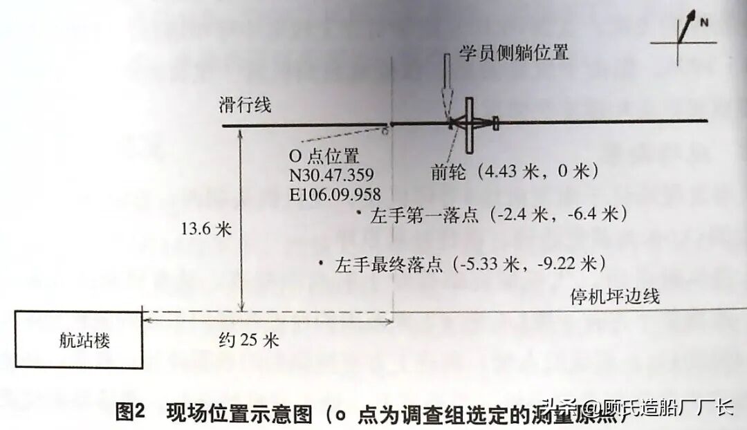

死者遗体被运走后,经过现场勘查,飞机螺旋桨桨叶上有血液痕迹,且有残留的衣服纤维。螺旋桨下方留有一滩2米见长、1.4米见宽的形似人形的血迹和疑似尿液的黄色液体痕迹,血迹上方有被撕裂的衣服碎片、肩章,血迹中还发现死者的手机(手机没有损坏,依旧处在开机状态,但根据规定飞行训练过程中是禁止开手机的)。离飞机大约9.36米和13.43米外还有两处血迹,为被螺旋桨叶打断的左手臂弹出后第一落点和最终落点。
命丧螺旋桨下的飞行学员,记中飞院2013年机场地面事故的图14
事故现场图,可见血迹和盖着蓝色布的右座学员遗体
命丧螺旋桨下的飞行学员,记中飞院2013年机场地面事故的图15

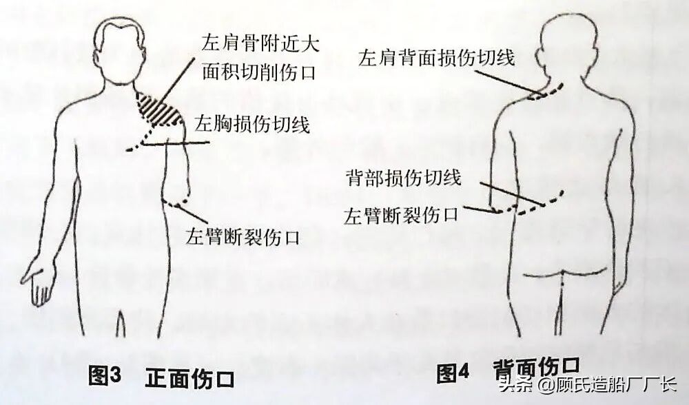

根据遗体尸检,遗体正面的左肩有大面积削切伤,背面有割伤,左手臂割断位置与后腰部割伤位置几乎为同一高度。
遇难的右座学员遗体创口示意图

B-7906号机外表没有明显损伤,螺旋桨也没有明显损伤和变形。

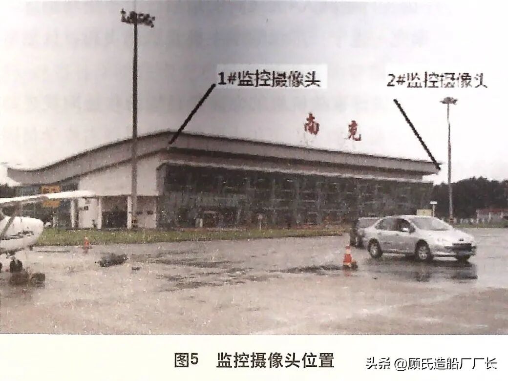

因事故发生当天全程没有有效的目击证人,南充机场4号停机位监控设施因为相关位置的摄像头故障而没有监控到事故发生的过程(该监控设备在2013年1月就已经故障了,虽然已经上报,但是至事发时也尚未被修复),导致事故发生的真实过程没有直接证据可以重现,事故调查组只能根据相关事实证据进行分析:

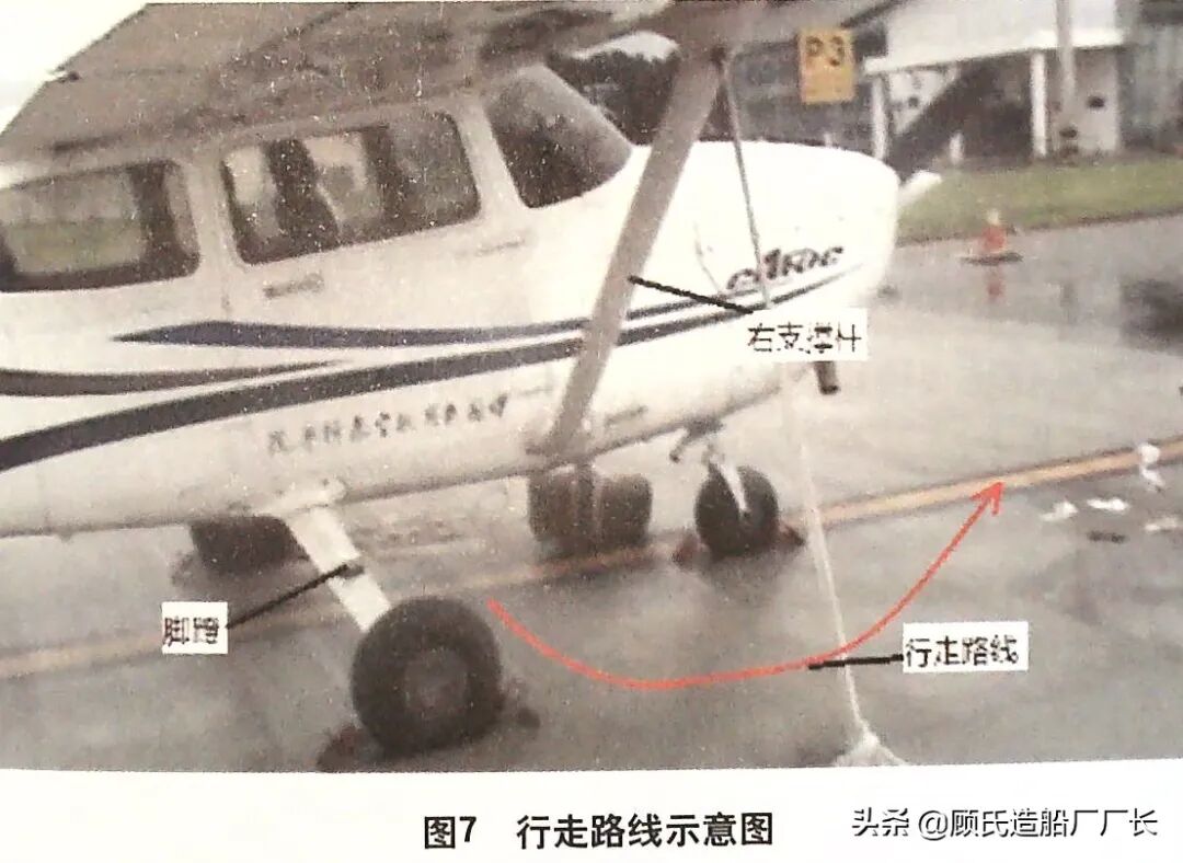

按照《民航飞行学院广汉分院三大队飞行训练管理规定》第六章第7条提及“人员在接近或撤离飞机时,必须沿飞机纵轴从飞机后方接近或撤离,不得在飞机之间穿插行走,不得靠近运行中的螺旋桨”的规定,下机后的安全行走路线,应是向后绕过机尾,走向飞机左侧,到达停机坪边线,再沿停机坪边线向候机楼。但是现场遗体侧卧位置位于紧靠机头方向右侧,飞机滑行线旁边,证明死者当时并不在安全路线上。
右座学员的最后足迹
命丧螺旋桨下的飞行学员,记中飞院2013年机场地面事故的图20
因此事故发生的最大可能情况是:死者下机后未按照安全路线绕行,而是径直向飞机左前方行走,而直接撞上了还在快速转动的螺旋桨。

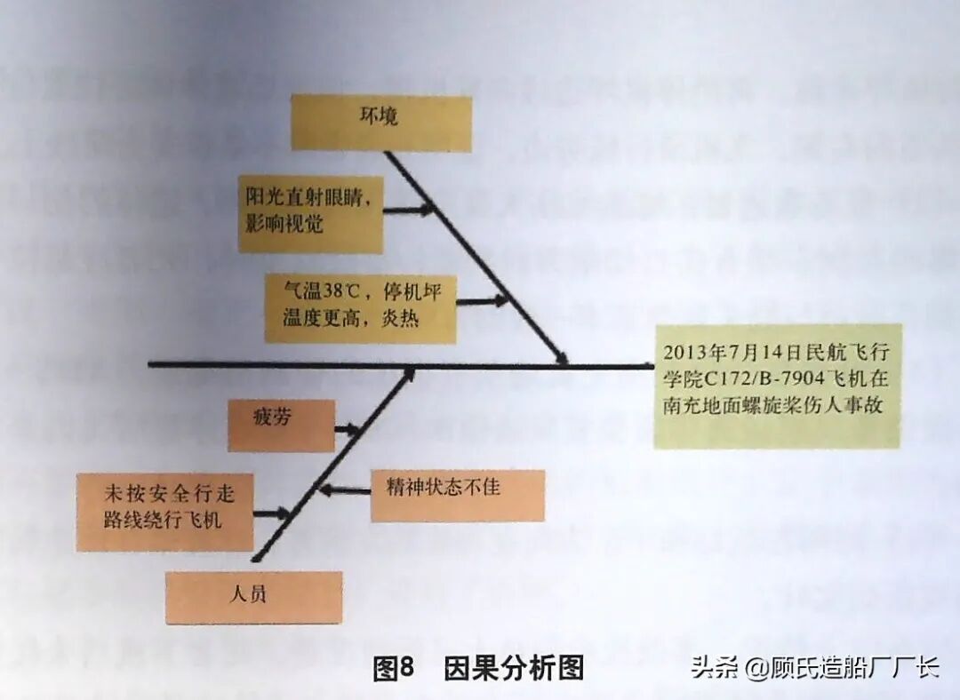

调查组对事故因果关系进行了分析,认为导致事故的因素如下:
1、死者在的精神状态可能受和女友分手的影响,在飞行过程中存在着注意力不集中、精神疲惫的情况。
2、当天南充机场地面温度高于38℃,空地温差较大,对右座学员的身体状态可能造成不利影响。
3、候机楼的洗手间位于当时飞机停放位置的左前方,是导致内急的右座学员急于走“捷径”的因素。
4、在事发时面向停机坪西侧或候机楼的方向对着太阳,影响视觉。
命丧螺旋桨下的飞行学员,记中飞院2013年机场地面事故的图22
综上所述,调查组得出结论:这是一起通航训练飞行学员在地面被螺旋桨桨叶击中死亡的通用航空一般事故。导致事故发生的最大可能是该飞行学员下机后未按安全行走路线绕行飞机。
