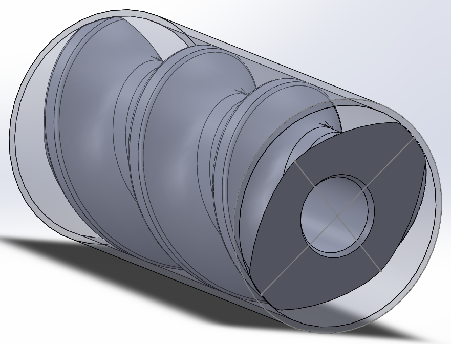

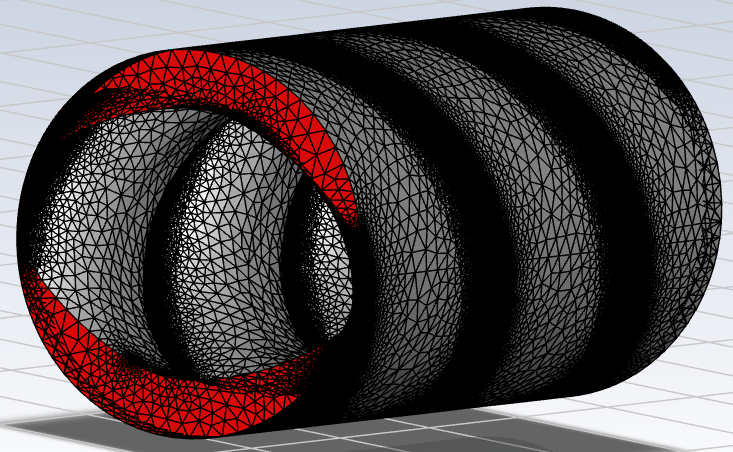

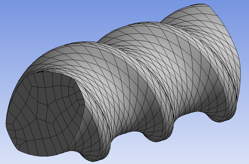

网格情况
流场网格和结构网格均为ANSYS MESH非结构网格,其中流体网格有局部加密效果。

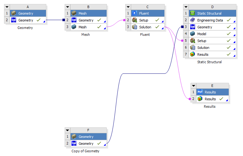

一、WORKBENCH流固耦合实现方式
图中的A和F其实就是同一套模型的流体部分和固体部分。

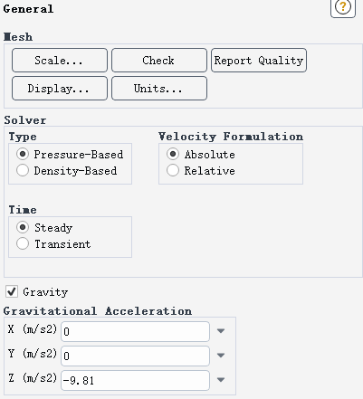

1稳态计算

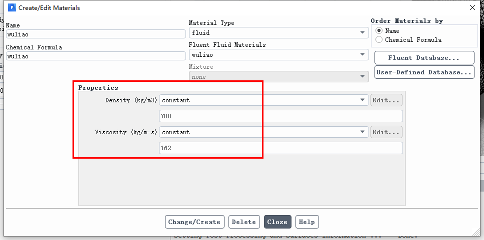

2物料材料设置
WORKBENCH流固耦合案例#292-螺杆(单)挤出机流场和应力仿真的图9

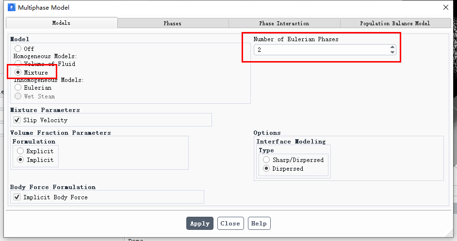

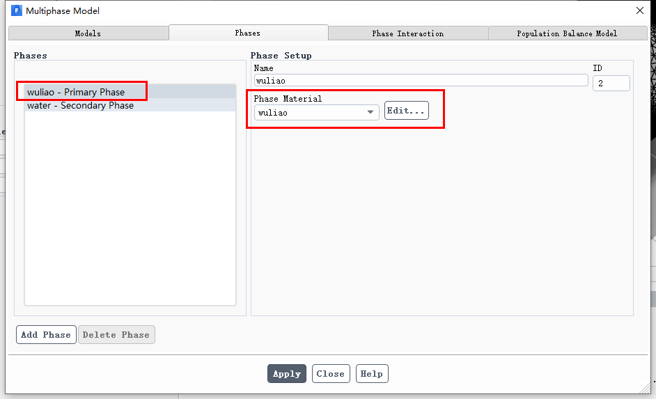

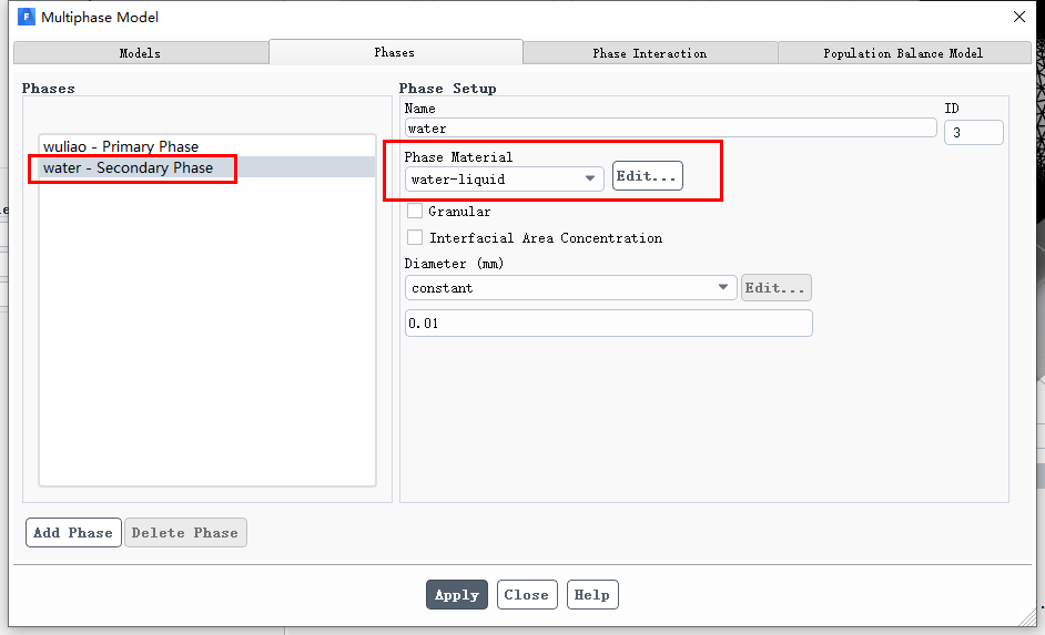

3两相流模型
WORKBENCH流固耦合案例#292-螺杆(单)挤出机流场和应力仿真的图10
第一相为物料,一般将多的一相设置为第一相。
WORKBENCH流固耦合案例#292-螺杆(单)挤出机流场和应力仿真的图11
第二相为水。
WORKBENCH流固耦合案例#292-螺杆(单)挤出机流场和应力仿真的图12

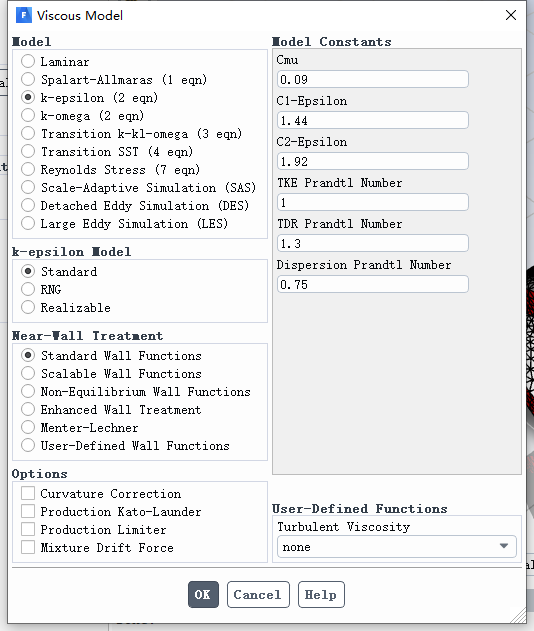

4湍流模型
WORKBENCH流固耦合案例#292-螺杆(单)挤出机流场和应力仿真的图13

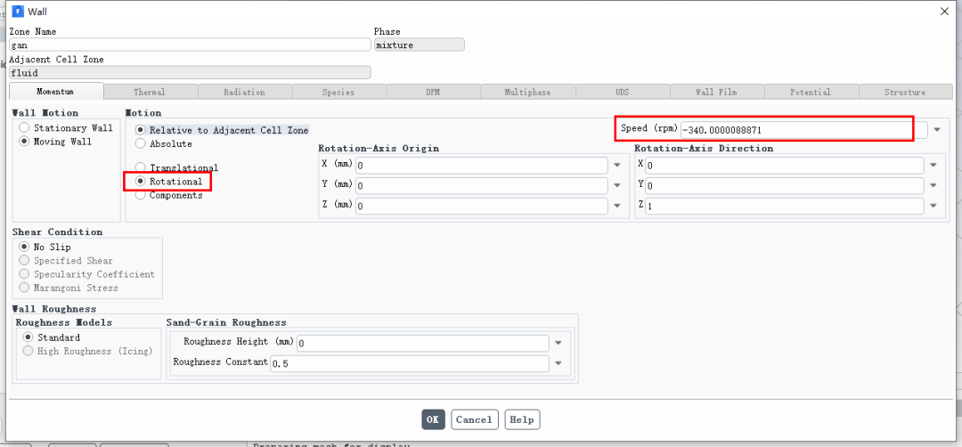

5螺杆旋转设置
WORKBENCH流固耦合案例#292-螺杆(单)挤出机流场和应力仿真的图14

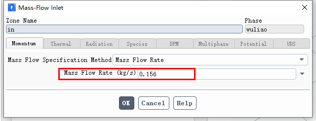

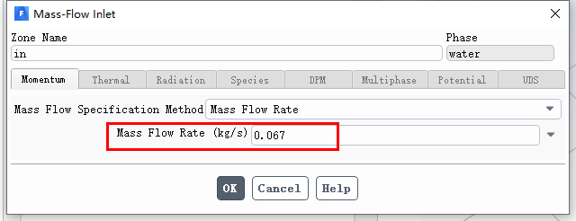

6流量入口设置

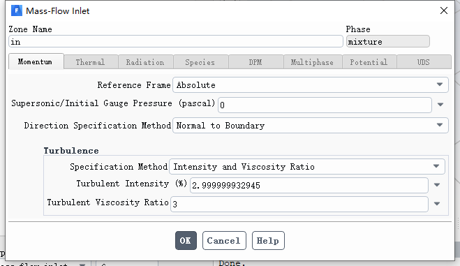

WORKBENCH流固耦合案例#292-螺杆(单)挤出机流场和应力仿真的图15
物料质量流量和水的质量流量分别设置,水占30%。
WORKBENCH流固耦合案例#292-螺杆(单)挤出机流场和应力仿真的图16
WORKBENCH流固耦合案例#292-螺杆(单)挤出机流场和应力仿真的图17

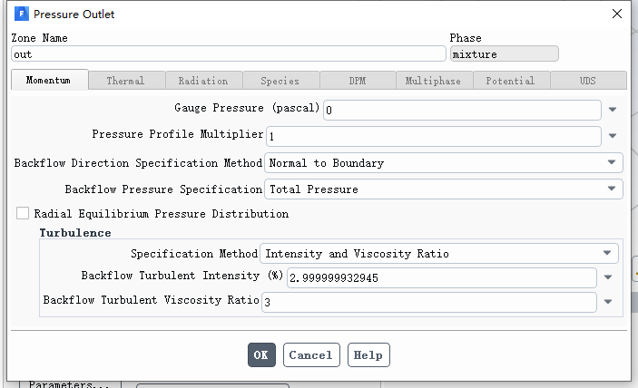

7压力出口设置
WORKBENCH流固耦合案例#292-螺杆(单)挤出机流场和应力仿真的图18

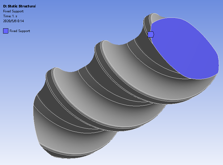

三、静力学仿真设置
1固定约束
WORKBENCH流固耦合案例#292-螺杆(单)挤出机流场和应力仿真的图19

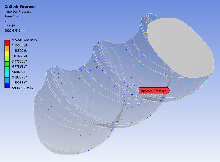

2导入流体压力载荷
WORKBENCH流固耦合案例#292-螺杆(单)挤出机流场和应力仿真的图20
WORKBENCH流固耦合案例#292-螺杆(单)挤出机流场和应力仿真的图21

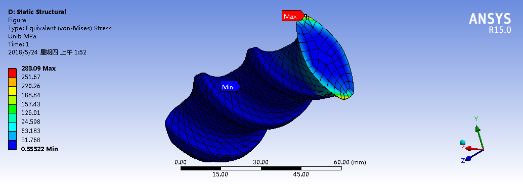

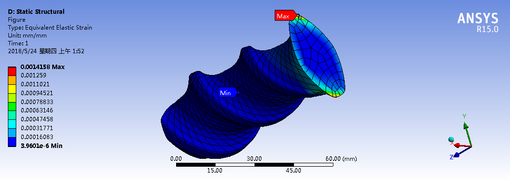

仿真结果
WORKBENCH流固耦合案例#292-螺杆(单)挤出机流场和应力仿真的图22
WORKBENCH流固耦合案例#292-螺杆(单)挤出机流场和应力仿真的图23

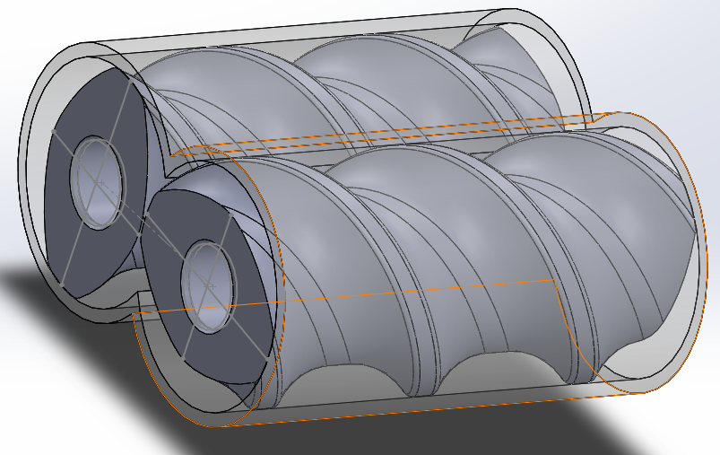

双螺杆泵的情况
像下图的双螺杆的情形也可以使用类似的方式作简单处理。
