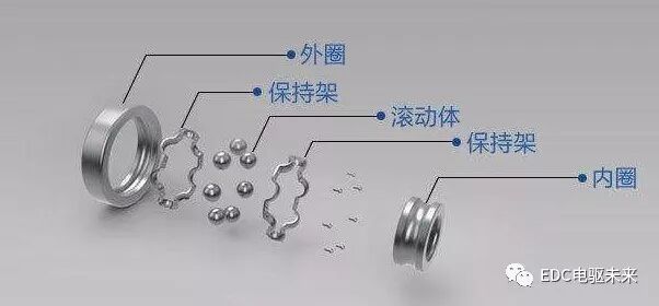

本文以H7006C角接触球轴承为研究对象,其几何示意图如图1所示,轴承参数如表1所示。针对侧向喷射润滑工况,喷嘴沿轴向正对滚动体,中心距离内圈表面1 mm,喷嘴直径为1 mm。采用46号机油,密度为876 kg/m3,黏度为0.058 kg/ms。
电驱动丨高速球轴承喷油润滑流场特性研究的图8
图1 轴承润滑结构示意图
表1 H7006C角接触球轴承结构参数
电驱动丨高速球轴承喷油润滑流场特性研究的图9

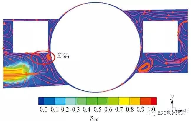

为了进一步分析轴承腔内润滑油分布与两相流动的关系,对比了不同转速下轴承腔内中心截面流线分布以及中心截面的油相体积分数变化情况,如图6所示。当转速在10 000 r/min及20 000 r/min时,润滑油喷射进入轴承腔后,沿着喷射方向运动到滚动体附近,部分润滑油在气流的带动下经过保持架与滚动体间隙,进而到达滚动体与外滚道接触附近区域。由于内圈、滚动体与保持架的复杂运动,在内圈与滚动体接触区附近形成旋涡,使得润滑油难以直接进入。当转速升高到30 000 r/min时,由于轴承腔内气流流速变快,只有少量润滑油可在气流带动下到达滚动体与外滚道接触区域附近。当转速进一步升高到40 000 r/min时,由于保持架与滚动体附近区域的旋涡流动效应,导致润滑油无法通过保持架与滚动体的间隙到达滚动体与外圈附近区域。

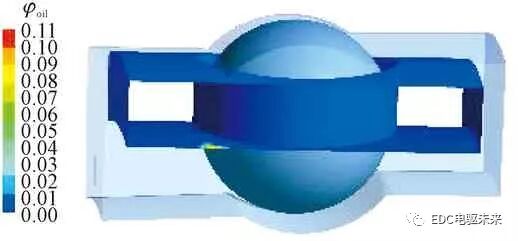

2.4.1 外滚道润滑油分布 图9为各转速下外圈滚道上润滑油的分布情况,可以看出,在转速小于20 000 r/min时,润滑油可以顺利到达外滚道,有助于润滑;当转速升高到30 000 r/min时,到达外滚道的润滑油分布区域以及含量都减少。当转速升高到40 000 r/min时,外圈滚道内,几乎没有润滑油分布,表明此刻喷油润滑条件下润滑介质难以有效到达外圈接触区。
当转速低于20 000 r/min时,由于轴承腔内周向气流速度较低,润滑油可沿着喷射方向到达滚球附近,在滚动体的作用下到达滚球与外滚道接触区域,实现润滑。当转速进一步升高,由于轴承腔内周向气流运动加剧,润滑油喷射进入轴承腔后,受气流及旋涡影响,沿轴承运转方向发生偏移,到达滚球附近区域的润滑油减少,从而导致外滚道区域润滑油含量减少。当转速升高到40 000 r/min时,由于轴承腔内气流运动导致润滑油不能到达滚球附近,滚动体与外滚道接触区域没有润滑油。
电驱动丨高速球轴承喷油润滑流场特性研究的图28
(a)转速10 000 r/min
电驱动丨高速球轴承喷油润滑流场特性研究的图29
(b)转速20 000 r/min
电驱动丨高速球轴承喷油润滑流场特性研究的图30
(c)转速30 000 r/min
电驱动丨高速球轴承喷油润滑流场特性研究的图31
(d)转速40 000 r/min
图9 各转速下外滚道润滑油分布
为了量化分析外滚道区域润滑油含量随着转速的变化情况,统计各转速下流入外滚道区域的润滑油流量。当转速在10 000 r/min以及20 000 r/min时,外滚道区域润滑油流量较大,分别为4.54×10-4 kg/s和3.67×10-4kg/s;当转速升高到30 000 r/min时,外滚道区域润滑油流量为3.94×10-7kg/s;而当转速大于等于40 000 r/min时,外滚道区域润滑油流量为0,表示此刻没有润滑油到达外滚道区域。

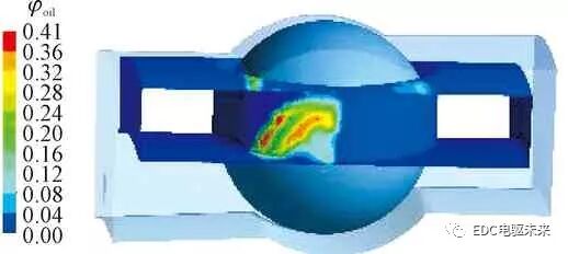

2.4.2 保持架兜孔润滑油分布 图10为不同转速下保持架表面润滑油分布情况。在转速低于等于20 000 r/min时,从图中可以看出,大量的润滑油可以到达保持架兜孔及保持架上表面;而当转速升高到30 000 r/min以上时,保持架兜孔上几乎没有润滑油油分布。
电驱动丨高速球轴承喷油润滑流场特性研究的图32
(a)转速10 000 r/min
电驱动丨高速球轴承喷油润滑流场特性研究的图33
(b)转速20 000 r/min
电驱动丨高速球轴承喷油润滑流场特性研究的图34
(c)转速30 000 r/min
电驱动丨高速球轴承喷油润滑流场特性研究的图35
(d)转速40 000 r/min
图10 各转速下保持架表面润滑油分布

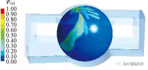

为进一步分析保持架区域润滑油含量随着转速的变化情况,统计在各转速下流经保持架内外表面的润滑油流量差,以此衡量保持架区域润滑油含量。当转速等于20 000 r/min时,保持架内外表面的润滑油流量差较大为3.58×10-4 kg/s;当转速高于到40 000 r/min时,保持架内外表面的润滑油流量差几乎0。当转速在50 000 r/min时,保持架兜孔区域流量大于40 000 r/min时的流量,由于转速更高轴承腔内气流运动更加剧烈,润滑油在轴承腔内在沿着轴承转动方向运动的同时,少量润滑油沿径向分散到保持架内圈表面,如图10d所示。在侧腔气流作用下,当润滑油无法通过滚球及附近气流带动到达保持架区域时,转速越高到达保持架内表面的润滑油含量越多。由此可得,对于侧向喷油润滑,当轴承运转速度过高时,润滑油无法到达保持架区域实现润滑。
2.4.3 各转速下滚球表面润滑性能分析 由于滚球与内外圈、保持架的复杂接触运动,表面的润滑油分布对于改善滚球的润滑性能具有重要意义。各转速下滚动体表面润滑油的分布情况如图11所示。
电驱动丨高速球轴承喷油润滑流场特性研究的图36
(a)转速10 000 r/min
电驱动丨高速球轴承喷油润滑流场特性研究的图37
(b)转速20 000 r/min
电驱动丨高速球轴承喷油润滑流场特性研究的图38
(c)转速30 000 r/min
电驱动丨高速球轴承喷油润滑流场特性研究的图39
(d)转速40 000 r/min
图11 各转速下滚球表面润滑油分布

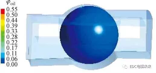

在转速为10 000 r/min以及20 000 r/min时,滚球表面有一定的润滑油附着。在较低转速下,气流速度较低,润滑油进入轴承腔后沿喷射方向流动,当润滑油到达滚球表面,受滚动体的自转运动等影响,润滑油在滚球表面形成了特定的分布规律。当转速升高到30 000 r/min时,滚球表面的润滑油分布如图11c所示,滚球表面只有少量润滑油分布。原因在于,转速升高轴承腔内气流运动加剧,当润滑油喷射进入轴承腔,润滑油受到沿轴承运转方向的气流作用,从而偏离喷射方向,导致接近滚球的润滑油含量减少。转速进一步升高到40 000 r/min时,几乎没有润滑油到达滚球表面。
滚球表面的润滑油流量越大,润滑效果越好。当转速等于10 000 r/min时,进入滚球区域的润滑油流量较大,为2.31×10-4 kg/s;随着转速升高,进入该球面实现润滑的润滑油流量逐渐减少,转速为30 000 r/min时,进入滚球区域的润滑油流量减小到5.68×10-7 kg/s。当转速升高到50 000 r/min时,滚球表面区域没有润滑油。此刻润滑油从喷嘴流出后,在强剪切气流作用下无法到达滚球表面,从而严重制约了轴承的喷射润滑效率。
