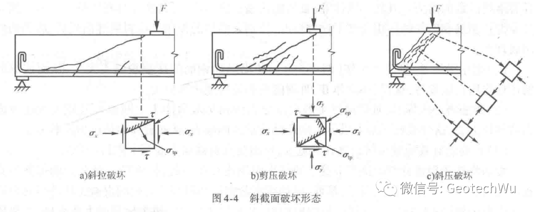

5. 无腹筋简支梁斜截面的破坏形态: 斜拉破坏(m>3), 剪压破坏(1≤m≤3), 斜压破坏(m<1). 钢筋混凝土梁的三种斜截面受剪破坏形态的抗剪承载力是不同的:斜压破坏时最大,其次为剪压破坏,斜拉破坏最小。在达到峰值荷载时,梁的跨中挠度都不大,破坏时抗剪承载力都会迅速下降,均属结构受力脆性破坏类型。

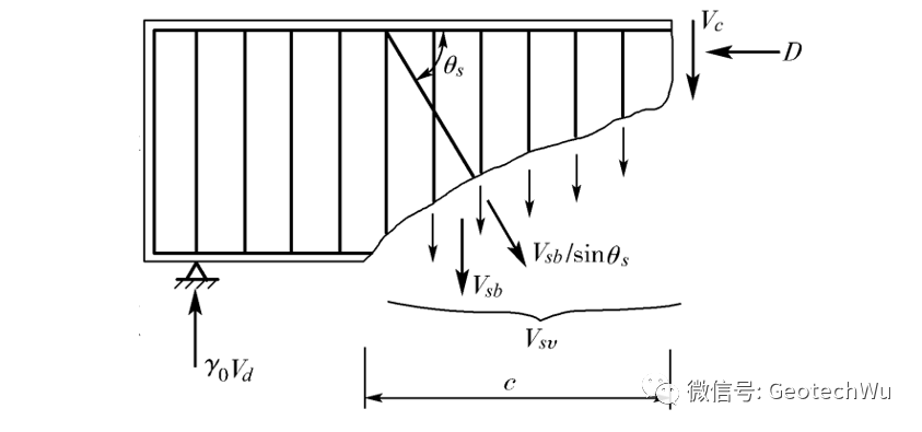

6. 配置箍筋是提高钢筋混凝土梁抗剪承载力的有效措施。弯起钢筋或斜筋,与临界斜裂缝相交后发挥其抗剪作用,可以提高梁的抗剪承载力。弯起钢筋或斜筋不宜单独使用,必须与箍筋联合使用。v设置腹筋的钢筋混凝土简支梁斜截面剪切破坏形态仍为斜拉破坏、斜压破坏和剪压破坏。

8. 钢筋混凝土梁沿斜截面的主要破坏形态有斜压破坏、斜拉破坏和剪压破坏等。基于对钢筋混凝土受弯构件受剪破坏形态影响的影响因素研究与分析,在受弯构件抗剪设计计算上采取不同处理对策:①对于斜压破坏和斜拉破坏,采用构件截面限制条件和一定的构造措施予以避免。② 对于剪压破坏,受弯构件的斜截面抗剪承载力变化幅度较大,必须进行斜截面抗剪承载力的计算。

9. 上限值---截面最小尺寸的限制条件,是为了避免斜压破坏,同时也为防止梁特别是薄腹梁在使用阶段斜裂缝开展过大。如果条件不满足,则应加大截面尺寸或提高混凝土强度等级。
10. 下限值---按构造要求配置箍筋. 当梁段配置规定数量的箍筋(箍筋直径和布置间距),就可防止发生斜拉破坏。

11. 等高度简支梁腹筋的初步设计是根据梁斜截面抗剪承载力要求进行箍筋配置、初步确定弯起钢筋的数量及弯起位置。
12. 弯起钢筋是由纵向受拉钢筋弯起而成,常对称于梁跨中线成对弯起. 《公路桥规》规定,在钢筋混凝土梁的支点处,应至少有两根并不少于总数1/5的下层受拉主钢筋通过。弯筋不宜单独使用,而总是与箍筋联合使用。
13. 进行弯起钢筋布置时,为满足斜截面抗弯承载力的要求,弯起钢筋的弯起点位置,应设在按正截面抗弯承载力计算该钢筋的强度全部被利用的截面以外,其距离不小于0.5h0处。弯起钢筋的弯起点至弯起筋强度充分利用截面的距离s1满足s1≥0.5h0并且满足《公路桥规》关于弯起钢筋规定的构造要求,则可不进行斜截面抗弯承载力的计算。
14. 对基本设计好的钢筋混凝土梁进行全梁承载能力校核就是进一步检查梁截面的正截面抗弯承载力,斜截面的抗剪和抗弯承载力是否满足要求。梁的正截面抗弯承载力按第3章方法复核。在梁的弯起钢筋设计中,按照抵抗弯矩图外包弯矩包络图原则,并且使弯起位置符合规范要求,故梁间任一正截面和斜截面的抗弯承载力已经满足要求,不必再进行复核。需要对已配置腹筋的梁进行斜截面抗剪承载力复核。
