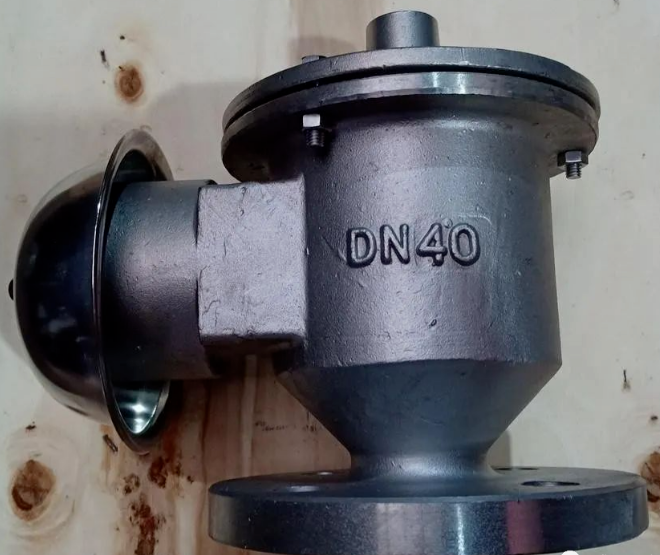

 油罐阻火呼吸阀安装依据和目的:
根据国家标准《石油化工企业设计防火规范》(GB50160-92)之规定:"甲、乙类液体的固定顶罐应设阻火器和呼吸阀"。可见呼吸阀、阻火器是储罐*的安全设施是用来调节油罐内外压力平衡,降低油品损耗保证储罐运行安全的。适用于安装在储存闪点低于28℃的甲类和小于60℃的乙类油品如汽油、煤油、轻柴油、苯、甲苯、原油等及化工原料的储罐上方。

油罐阻火呼吸阀安装要求:
①呼吸阀应安装在储罐气源的最高点以降低物料蒸发损耗并保证提供储罐呼吸最直接和最大的通道。对于立式罐通常该阀应尽量安装在罐顶*顶板范围内对于罐顶需设隔热层的储罐、可安装在梯子平台附近。
②当需要安装两个呼吸阀时它们与罐顶中心应对称布置。

油罐阻火呼吸阀检查与维护内容:
①打开顶盖,检查呼吸阀内部的阀盘、阀座、导杆、导孔、弹簧等有无生锈和积垢并进行清洁必要时用煤油清洗。
②检查阀盘活动是否灵活有无卡死现象,密封面(阀盘与阀座的接触面)是否良好,必要时进行修理由于密封面的材料
为有色软金属,在对其研磨时要选用较细的研磨剂。
③检查阀体封口网是否完好有无冰冻、堵塞等现象,擦去网上的锈污和灰尘保证气体进出畅通。
④检查压盖衬垫是否严密必要时进行更换给螺栓加油。
