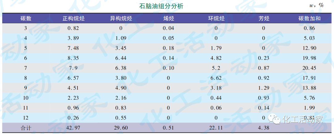

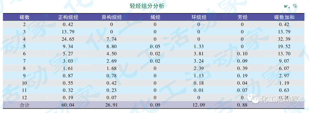

轻烃和石脑油原料组成分析
由于轻烃分子质量小、氢含量高、直链烷烃比例大等特点,裂解过程中主要进行一次反应,很少或几乎不参与二次反应。因此轻烃作为一种优质的裂解原料,具有乙烯收率高、结焦量小、能耗低等优势。下表为某乙烯装置所用轻烃和石脑油原料组分分析。
大庆石化│乙烯裂解原料中杂质超标怎么办?试试双碱洗塔效果如何!的图1
大庆石化│乙烯裂解原料中杂质超标怎么办?试试双碱洗塔效果如何!的图2

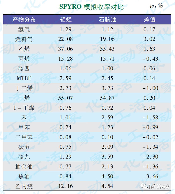

由上可见:轻烃原料中正构烷烃的比例较石脑油高17.07%,环烷烃的比例较石脑油低10.02%,芳烃的比例较石脑油低3.5%。通过裂解炉模拟软件SPYRO进行产率预测,得出轻烃在乙烯收率方面有明显优势,其比石脑油乙烯收率高1.63%,加工乙烯收率高的原料对装置能耗降低起到关键作用。两种原料的产物分布如下。
大庆石化│乙烯裂解原料中杂质超标怎么办?试试双碱洗塔效果如何!的图3

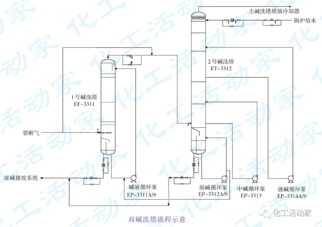

双碱洗塔流程
碱洗塔通常由4段组成,其中3段碱洗,1段水洗。裂解气由碱洗塔下部进入,先与弱碱段1%~2%的碱液接触,进入中碱段与浓度为6%~7%的碱液接触,再进入强碱段与8%~10%的碱液接触,最后在碱洗塔上部的水洗段进行水洗,脱除可能夹带的碱。
为提升轻烃加工能力,新建600kt/a乙烯装置计划对碱洗流程进行改造,在现有碱洗塔之前串联增加1座新碱洗塔,从而提高装置的碱洗处理能力,CO2处理浓度由2000mg/L能力提升到4000mg/L,轻烃处理量可由20kt/a增加至50kt/a。新碱洗塔流程如下。
大庆石化│乙烯裂解原料中杂质超标怎么办?试试双碱洗塔效果如何!的图4
上图中ET-3311为新增碱洗塔,采用1台碱液循环泵进行碱洗循环。
碱洗塔流程改造后,将原经碱洗塔(ET-3312)塔釜排放的废碱液(浓度低于3%)排放至新增碱洗塔进行重复使用,裂解气经新增碱洗塔塔釜进入碱洗系统,预先脱除一部分CO2,为ET-3312做进一步脱除酸性气体创造条件。经预处理后的裂解气从ET-3312塔底进入,进一步脱除CO2。双碱洗塔可使脱除CO2效果更加明显,装置抗CO2浓度变化的能力增加。新增碱洗塔设有新鲜碱注入点,当碱洗塔入口CO2含量升高时投用。
项目在国内首次采用双碱洗塔、四段碱洗的方式,提高装置轻烃加工能力,提高装置乙烯收率,增加整体原料平衡的灵活性,进而降低相应的裂解炉能源消耗,进一步增加装置的综合效益。

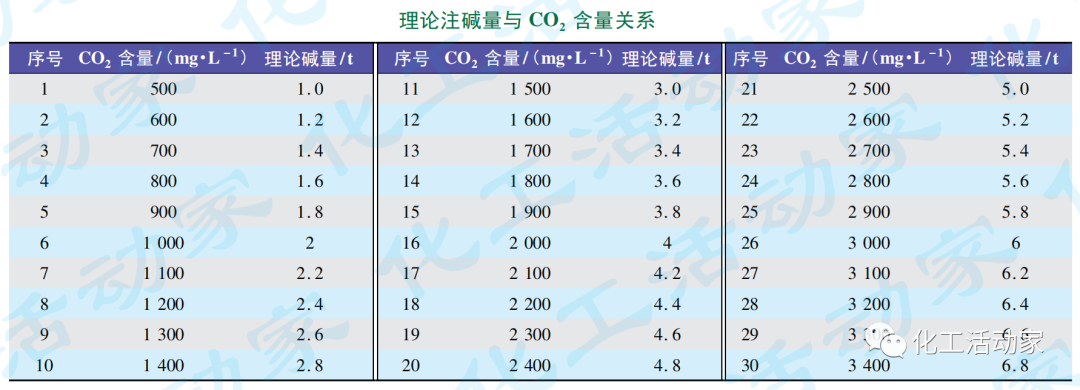

双碱洗塔运行过程中,通过植入理论注碱量公式,根据碱洗塔入口CO2浓度,自动调整注碱量,实现碱洗系统稳定运行,在保证碱洗效果前提下降低装置碱耗。
植入理论注碱量公式
碱对黄油的产生有催化作用。裂解气中烯烃的聚合速度会随着碱液浓度的提高进一步加快,加速黄油的生成,影响碱洗塔的正常操作。
新增碱洗塔后,对碱洗系统固有问题进行优化调整,参考各循环段的NaOH含量,以及碱洗入出口CO2含量及乙烯产品馏出口CO2含量,确定注碱量。受化验分析频次限制,碱洗系统注碱量调整不及时,存在产品质量不合格的操作风险和运维成本偏高的弊端。同时,CO2处理能力提升会直接导致废碱中Na2CO3含量增加甚至结晶析出,堵塞管道、设备。适当提高碱洗塔各循环段碱液的浓度,有利于CO2的吸收,可以减少新鲜碱液的加入量及废碱的排出量。
鉴于以上原因,对碱洗系统植入理论注碱量公式。为防止废碱中的Na2CO3析出,控制废碱中的Na2CO3含量不高于18%(Na2CO3在20℃下的溶解度),计算的理论注水量为实际注碱量1.3倍,稳妥起见将理论注水量与实际注碱的比值设定在1.5~2.0。
加强监控及时调整
结合轻烃原料中CO2含量经常在200~3800mg/L内波动,不利于双碱洗塔优化控制,从保护设备、提高产品质量角度出发,提出针对性的措施。
1)如果出现碱洗塔入口CO2超过2500mg/L,且持续上涨及时联系胺洗脱轻烃CO2岗位调整,如果调整后CO2含量仍然上涨,联系调度室适当降低轻烃投料量2~5t/h,同时观察CO2变化。当CO2含量仍上涨至3000~3500mg/L,继续联系调度室降低轻烃投料量,按照每次下调5t/h幅度调整,最多可降15t/h。
2)根据碱洗塔入口CO2含量变化及时调整注碱量及注水量。根据化验分析数据(CO2波动较大时可加样)结合当前理论注碱量合理匹配新增碱洗塔和原有碱洗塔注碱量,保证碱洗效果,控制废碱中NaOH浓度在2%以下。当CO2浓度低于800mg/L时,可停止新增碱洗塔塔注碱,仅向原有碱洗塔配碱;当CO2含量高于1500mg/L,新增碱洗塔注碱量不小于1t/h。废碱中Na2CO3浓度大于15%,要及时提高注水量,防止Na2CO3析出结晶堵塞废碱外送管线。
3)废碱、中碱浓度计入班组核算,按照2%控制,每月废碱平均浓度控制在1%~2%为最优结果。
理论注碱量与CO2含量关系如下。

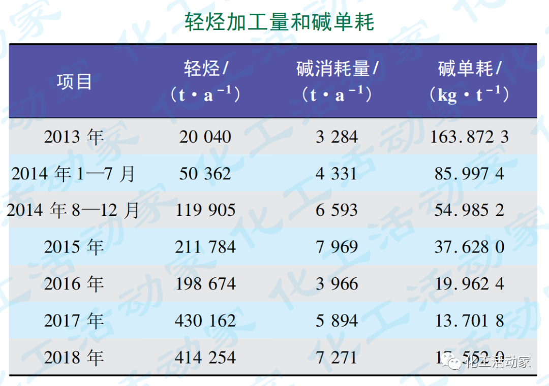

经过4年多的运行,利用双塔碱洗增加轻烃原料加工量的优势明显,其中装置轻烃加工能力由20040t/a增加至430162t/a,吨轻烃耗碱量由投用前的163.87kg/t最低降至2017年的13.70kg/t。
