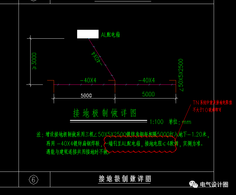

经常看到,有图纸将户外低压配电箱的接地电阻定义为不大于4欧姆,对吗?
大家都知道电气设备的接地很重要,但户外低压配电箱的接地电阻值究竟确定在多少合适呢?殊不知户外的独立接地极一般很难达到4欧姆。
户外低压配电箱的接地电阻值究竟确定在多少合适呢?的图2
接地极制做详图
依据《交流电气装置的接地设计规范》GB/T 50065-2011第 7.2.2 条:
配电变压器设置在建筑物外其低压采用TN系统时,低压线路在引入建筑物处,PE或PEN应重复接地,接地电阻不宜超过10Ω。
此条文,适用于(TN系统)的电气设备(重复接地)的接地电阻值要求,也同样适用于采用TN系统配电的户外电气设备。

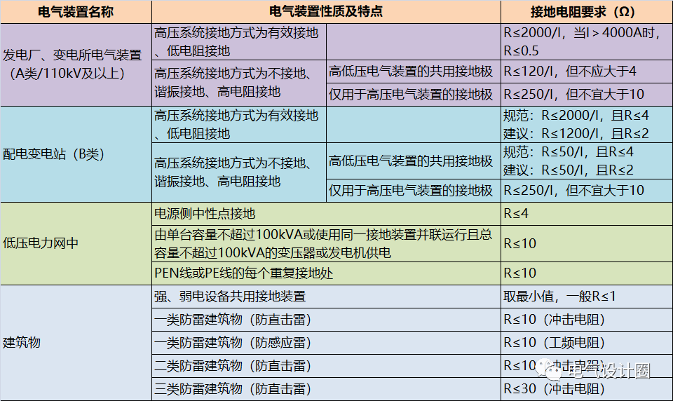

第 7.2.7 条:TT系统中电气装置外露可导电部分应设保护接地的接地装置,其接地电阻与外露可导电部分的保护导体电阻之和,应符合下式的要求:RA≤50/Ia。
注:Ia——保护电器自动动作的动作电流,当保护电器为剩余电流保护时,Ia为额定剩余电流动作电流I△n,(A)。
所以,对于采用TT系统配电的户外电气设备,其对(保护接地)接地电阻值的要求并不高。但若考虑到(防雷接地),此值不应大于30Ω;电气设计在线教学狄老师,考虑到(弱电设备的接地),此值不应大于10Ω。
户外低压配电箱的接地电阻值究竟确定在多少合适呢?的图4
依据1:《建筑物防雷设计规范》按三类防雷接地考虑为10欧姆;
依据2:《安全防范工程技术标准》第 6.11.3 条,安装在室外前端设备的接地电阻值不应大于10Ω。
对于上述提及的接地电阻值不大于4欧姆的要求,适应于低压系统电源侧的(系统接地)电阻值要求,但对于此值的确定仍应根据具体情况具体分析。
各类高低压接地电阻值的要求,可参考下表:
户外低压配电箱的接地电阻值究竟确定在多少合适呢?的图5
注:以上I值为流经接地装置的入地短路电流或残余电流(A)
