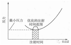

一般而言,注射过程中填充时间越短、熔体的流动速率越大,则需要的注射压力越高,对于固定的模腔而言,注射时间与体积流动速率成反比,但高填充产生的摩擦热使熔体温度升高、黏度降低,又使所需注射压力降低。
注塑压力与注射时间之间的关系的图1
同时,注射时间又与模温有关,定量的研究表明,填充时间与注射压力之间的关系呈现一“U”形曲线,如图所示。最佳填充时间位于曲线中注射压力的最低点。这一曲线可以通俗地解释为:如果用较小的注射时间填充满模腔,就必须要有很高的注射速度,因此也就必须要有很高的压力。
当注射时间很长时,熔料温度下降,黏度增加,从而增加了填充难度,因此也需要很大的注射压力。只有在曲线的中间位置出现一个最低点,此时的注射时间恰好对应于注射压力最低的区域。
