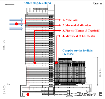

研究人员无法准确了解振动事故发生的情况。因此,他们提出了可能的振动源进行分析和再现,以推断振动源。研究人员提出的可能的振动源包括风荷载、空调控制室机械振动、基础沉降和结构裂缝;具体如图1所示。
惊人相似!2011年韩国39层钢骨混凝土结构办公楼竖向震动事故及原因分析!的图1
1 推测建筑物震动源
1)风荷载:由风吹到结构上引起的涡流等因素引起的垂直振动
2)空调控制室机械振动:位于Techno Mart办公楼各层的空调控制室内的空调设备引起的机械振动引起的共振现象
3)办公楼12层健身中心:健身中心因旋转、跑步机、集体有节奏运动等引起的振动共振现象引起的结构振动
4)商业大厦9CGV4D影院:4D放映设备振动共振现象引起的结构振动。
此外,还提出了前一天暴雨引起的地基沉降和基础失效的问题,但在实地考察中,确定这种现象不会发生,不会引起这种振动。因此,对上述四种可能的原因进行了分析。

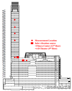

现场测量和演示如图2所示。对推测出的振动源,包括风荷载、来自空调控制室、健身中心和4D影院的机械振动等,进行了振动源的识别。具体情况如下:
惊人相似!2011年韩国39层钢骨混凝土结构办公楼竖向震动事故及原因分析!的图2
2  振动测量和推测的振动源

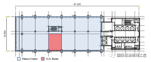

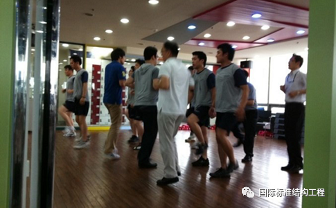

1)人体激振实验为了验证2.7Hz的频率,随着跑步机的运行,该频率被略微放大,在G.X.室内使用节拍器进行了激振实验,并检查了振动传输和放大。
1振动激励和测量计划
3以及图4显示12层健身中心G.X.室的视图,在该视图中进行了振动激励实验。
惊人相似!2011年韩国39层钢骨混凝土结构办公楼竖向震动事故及原因分析!的图3
3  12层平面图(健身中心)
惊人相似!2011年韩国39层钢骨混凝土结构办公楼竖向震动事故及原因分析!的图4
4  12楼健身中心G.X.室人体激振
惊人相似!2011年韩国39层钢骨混凝土结构办公楼竖向震动事故及原因分析!的图5
5  12层结构振动激励的时程及FFT分析

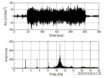

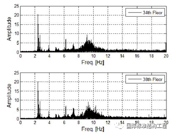

2.7Hz频率下进行垂直振动,确定可能引起垂直振动,每隔一定时间使用节拍器,14人,振动激发时间为3分钟。如图5所示,对12层楼板的加速度响应进行了测量。
2)实验测量结果
在建筑物上部进行加速度时程分析和频率分析的实验结果如图6所示。
如图6所示,加速度在一段时间后增加,与两种测量的跆拳道锻炼项目不同,这种趋势在所有测量的楼层都显示出来。此外,加速度响应的放大在上层楼层更为突出,证实振动激励的频率(2.7Hz)是在垂直方向放大振动的频率。
惊人相似!2011年韩国39层钢骨混凝土结构办公楼竖向震动事故及原因分析!的图6
6 Taebo 34层和36层的FFT分析
加速度响应的放大如图78所示,这是频率分析的结果。如图示在人类的振动激励下,旋转和跑步机的频率分析结果中看到的特定数量振动的放大率更大,并且证实地板越高,放大率越高。

3和表4显示了12层和34层加速度响应的最大值和均方根值的比较。如表3所示,在均方根响应的情况下,进行振动激励的楼层的加速度较高,34层的响应分布较低,但高于旋转或跑步机操作引起的响应。

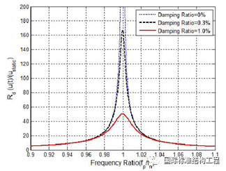

一切物质都有其独特的运动,运动的特征在数学上被称为固有频率和固有周期。当物体的固有振动频率等于外力的振动频率时,就会发生共振现象。在一般振动的情况下,振动在远离震中的地方减弱,而在共振的情况下,振动在远离震中的地方变得更强。这种现象可以根据[Eq.1]所示结构中出现的动态放大系数来理解。
[Eq.1]表示根据外力振动频率和结构振动频率的位移放大系数,基于此的振动频率比如图9所示。该方程表明,当外力和结构的自振频率相匹配(fp/fn=1)时,位移响应几乎被无限放大,这种放大效应称为共振现象。
惊人相似!2011年韩国39层钢骨混凝土结构办公楼竖向震动事故及原因分析!的图11
9 共振现象的概念
然而,由于阻尼效应干扰了实际结构和物体的运动,放大率随强度的增加而减小,如图8中实线所示(阻尼(1.0%)和无限放大在现实中并不存在。法国安格尔大桥(1850年)、美国华盛顿塔科马大桥(1940年)和千禧桥的倒塌都是由共振现象引起的;这些事故的发生是由于行人的振动频率或与结构固有振动频率相匹配的风荷载导致结构位移放大所致。
这座建筑的情况非常不寻常,因为人类集体有节奏的运动在结构的纵向发生了共振,位移的放大太小,对建筑的安全没有影响,但却给建筑使用者带来了不适。

1)对于办公楼12层的健身中心,对振动事故发生时可能产生振动的集体有节奏运动、在跑步机上旋转和跑步进行了现场测量和演示,结果表明,在跑步机上旋转和跑步对建筑物上层的振动没有影响。此外,像Taebo这样的练习确实有传递到上层的频率特性,但没有放大振动。
2)2.7Hz重复的有节奏的运动情况下,这是建筑物的垂直振动模式,频率特性被传递到上层,加速度的放大在高层增加。由一组人进行的重复性有节奏的运动会引起共振并增加振动水平,并被确定为201175日发生的振动源。
