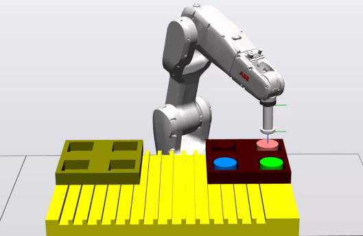

1.我们先来看看,这个搬运项目的要求,如图1-1:机器人把右边产品盒的4个物料抓取后放置到左边的产品盒中。

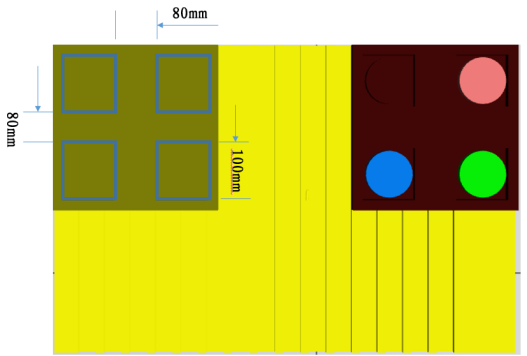

2.分析物料的位置,左右两个物料盒尺寸相同,如图1-2。

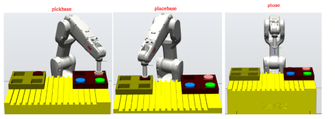

1)用示教器手动操作机器人示教三个位置点分别是:pickbase(抓取基准点)、placebase(放置基准点)、phome(安全点)
