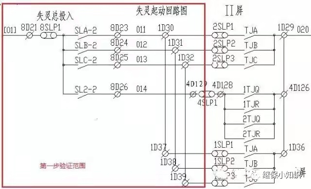

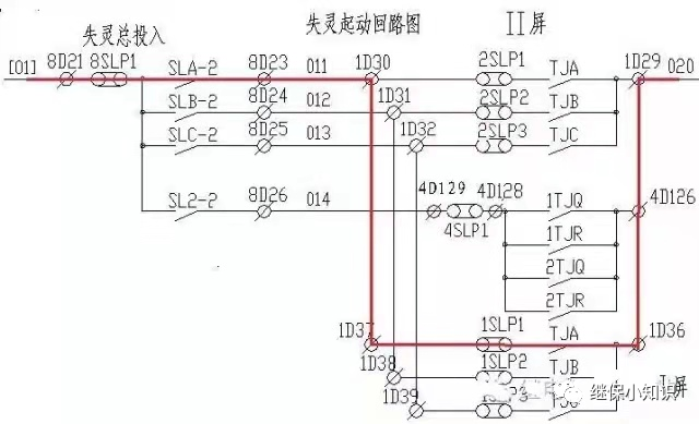

目前常规220kV线路保护启动失灵回路分为两种,一种是线路保护跳闸作为断路器失灵保护开入,失灵保护经过综合逻辑判断后输出启动失灵出口(如:WDLK863/864、PSL631断路器保护);另一种是通过断路器保护的电流启动接点与线路保护及操作箱的跳闸接点串接后启动失灵保护(如:WDLK861、RCS923断路器保护)。
第二种启动失灵启动回路涉及接点较多,回路相对复杂,造成误接线的可能性较大,在检验工作中尤其是交接验收检验及新安装一年检验时应加强该回路的检验。(如下图)
220kV断路器失灵回路的检验方法的图1

(一)、断路器保护电流启动回路验证,(图中红色方框部分);
220kV断路器失灵回路的检验方法的图2
1、压板及保护投入:
   断开线路保护1、保护2的所有压板,投入断路器保护装置的失灵功能压板,投入失灵总启动压板8SLP1.
2、试验仪设置:
   采用时间控制故障电流输出,可适当延长保护加量时间,以便用万用表测量相关接点的通断情况。
3、A相电流启动试验:
   加A相电流大于失灵启动电流值,在保护II屏用万用表测量8D21-1D30、8D21-4D129导通,8D21与1D31、1D32均不通,断开压板8SLP1,测量8D21-1D30、8D21-4D129由导通变为不通。
   再次加量A相电流大于失灵启动电流值,测量保护II屏8D21与保护I屏1D37导通,与1D38、1D39均不通,断开压板8SLP1,1D37处由导通变为不通。
4、B、C相电流启动试验:
   用上述试验方法测试B、C相相关接点导通情况。

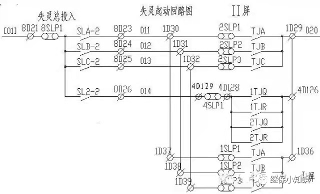

3、线路保护1试验:
   投入线路保护1的纵联保护(或距离I段压板),用万用表测量01、020的通断情况。
220kV断路器失灵回路的检验方法的图3
  (1)模拟A相接地故障,01-020导通;断开A相启动失灵压板1SLP1,再次模拟A相接地故障,01-020不导通;合上A相启动失灵压板1SLP1,再次模拟A相接地故障,01-020导通。
  (2)模拟B相接地故障,断合B相启动失灵压板1SLP2,测量01-020导通情况。
  (3)模拟C相接地故障,断合C相启动失灵压板1SLP3,测量01-020导通情况。
注意,应同时观察保护面板及指示灯,保护确为选跳试验相,不能出现其他两相动作的情况。
4、线路保护2试验:
    退出线路保护1的保护功能压板,投入线路保护2的纵联保护(或距离I段压板),用万用表测量01、020的通断情况。
  (1)模拟A相接地故障,01-020导通;断开A相启动失灵压板2SLP1,再次模拟A相接地故障,01-020不导通;合上A相启动失灵压板2SLP1,再次模拟A相接地故障,01-020导通。
  (2)模拟B相接地故障,断合B相启动失灵压板2SLP2,测量01-020导通情况。
  (3)模拟C相接地故障,断合C相启动失灵压板2SLP3,测量01-020导通情况。

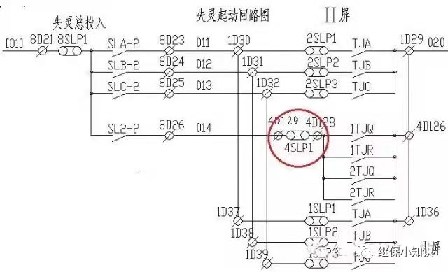

5、三跳启动失灵回路试验
   退出两套线路保护的保护功能压板,保留所有启动失灵压板。
   分别模拟220kV线路第一套及第二套保护永久性故障,让保护三跳、永跳出口(101-R133、 201-R233、101-Q133、201-Q233动作),测量01-020应导通。
断开三跳启动失灵压板4SLP1,再次模拟220kV线路第一套及第二套保护永久性故障,让保护三跳、永跳出口(101-R133、 201-R233、101-Q133、201-Q233动作),测量01-020应不导通。
220kV断路器失灵回路的检验方法的图4
   注:图中4SLP1压板一般在出厂时并未设置,建议加装该压板。
