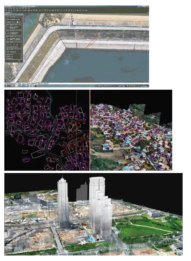

传统4D产品:
DOM(Digital Ortho Map):数字正射影像
DEM(Digital Elevation Model):数字高程模型
DLG(Digital Line Graphic):数字线划图
DRG(Digital Raster Graphic):数字栅格图
新型测绘成果:
DSM(Digital Surface Model):数字表面模型
Point Cloud:密集点云
Texture Mesh:实景三维模型
(注:红色部分为大疆智图能直接生成的)

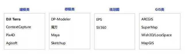

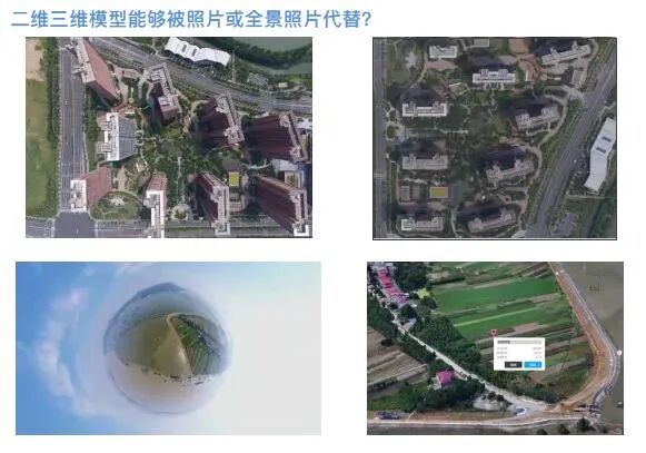

二维三维模型能够被照片或全景照片代替?
【干货】航测必备基础知识,看这篇就够了!的图3【干货】航测必备基础知识,看这篇就够了!的图4

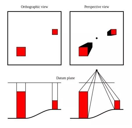

(4)二维模型生产原理
正射影像如何生成
【干货】航测必备基础知识,看这篇就够了!的图6
【干货】航测必备基础知识,看这篇就够了!的图7
【干货】航测必备基础知识,看这篇就够了!的图8

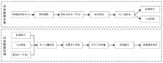

(5)航测的工作流程
【干货】航测必备基础知识,看这篇就够了!的图9

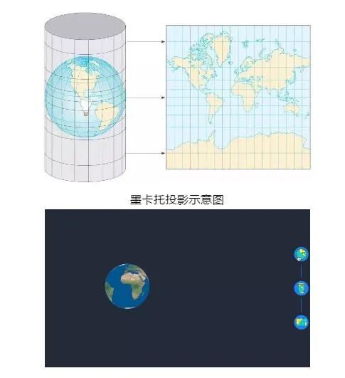

(6)常见的坐标系与投影
为什么需要做投影?
照片和全景照片,无法替代三维和二维模型。目前大部分成熟的应用(如地图),均是在二维层面上开展的,只有三维模型,应用不是很方便,测量也不直观。
为什么会有那么多不同的投影?
将球体拍平成一个平面,一定会有变形。各地区为了使得自身所在区域变形最小,就衍生出不同的坐标系与不同的投影方式。
常见的投影有哪些?
• CGCS2000
• WGS84
• 高斯-克吕格投影
• UTM投影

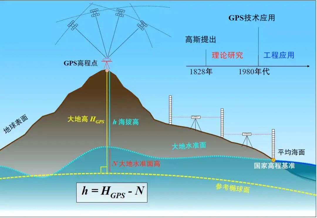

(7)不同的高程系统
大地高
点位沿椭球面的法线至椭球面的高度称“大地高”, 又名椭球高;GPS读出的高度是大地高。
海拔高
点位沿铅垂线至大地水准面的高度称海拔高,也叫做正常高;地形图上标出的高度是海拔高。
85高
国内测绘成果均要求高程系统为85海拔高,即以青岛验潮站1952年~1979年的潮汐观测资料为依据测算的黄海平均海面为起算依据。85高与椭球高差异值最大可达100米以上,且85高与椭球高的高程异常值属于涉密文件。
*测绘成果要求的高程均为海拔高。
【干货】航测必备基础知识,看这篇就够了!的图14

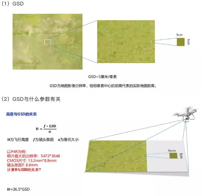

如何生产一个高精度的模型

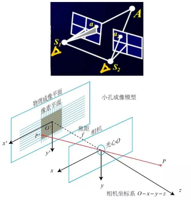

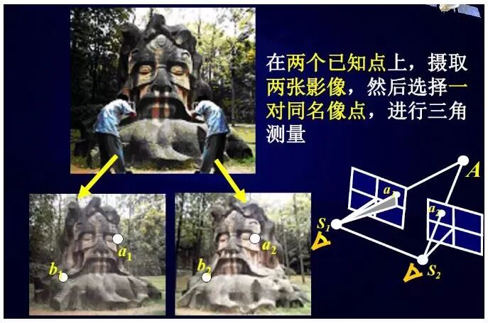

拍照点S1、S2的位置要准确
•飞机的位置要准确——GNSS、RTK、PPK
• 位置要补偿到CMOS中心——位置补偿
• 保存的位置得是曝光中心时刻的位置——时间同步
a1和a2所在的照片有什么特点?
• 同时看到A的照片——重叠度
• 平整的照片——畸变
• 不割裂的照片——全局机械快门

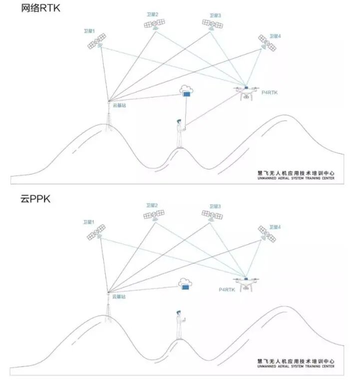

RTK定位技术
实时动态差分技术,能够在野外实时得到厘米级定 位的位置信息。
PPK定位技术
PPK 是一种获取厘米级定位精度信息的后处理差分技术,相对于 RTK (Real time kinematic )实时差分定位而言 ,PPK 可以将移动端和基站端的数据分别记录下来,进行后处理差分,因此不受限于基站与移动站间的通信链路与协议。
RTK与PPK的不同点
 RTK是实时定位,PPK需要后处理;
 RTK需要遥控器跟基站、飞机实时连接,PPK不需要;
 RTK解决不了飞机与遥控器信号遮挡的问题,PPK可以;
 RTK可以准确的进行航点飞行,PPK不行。

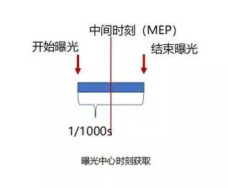

(2)获取准确的CMOS中心位置
时间同步
相机、云台、飞控、RTK之间实现微秒级时间同步,输出微秒级曝光中 心时刻

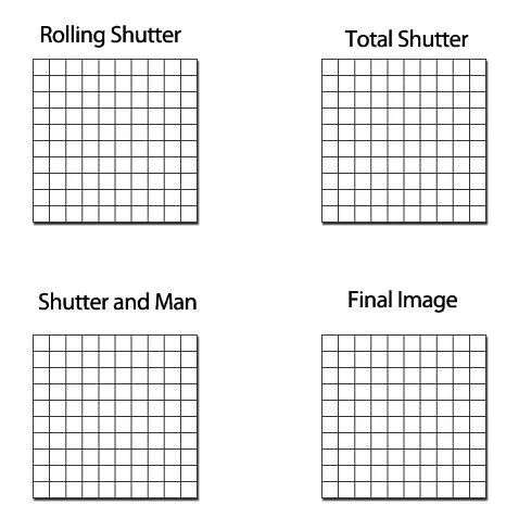

快门与果冻效应
卷帘快门在拍摄相对移动的物体时,会产生明显的果冻效应;
全局快门能有效降低果冻效应;
相同条件下测试,P4R使用机械快门(全局快门)的绝对精度会是使用卷帘快门的10倍;

获取准确的a1、a2
• 如何分辨雕像的眼睛?——特征
• 图像中的描述特征的点——特征点
S1可能不是照片的像素点中心位置
• 光轴不统一——相机位置修正
实际航拍将有不止2张照片看到A
• 多条射线如何相交于一点——相机姿态调整

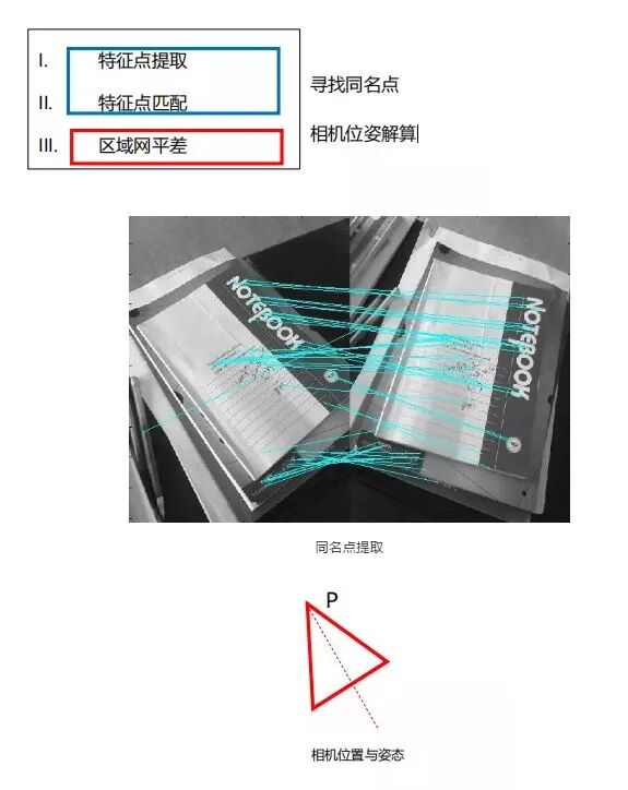

(2)空中三角测量
空三
空中三角测量。以视觉的重投影残差最小化为目标,在一定的先验条 件下,求解相机成像时的位置和姿态。
空三成果
平差后相机曝光中心的准确位置跟成像姿态(即POS数据)
【干货】航测必备基础知识,看这篇就够了!的图25

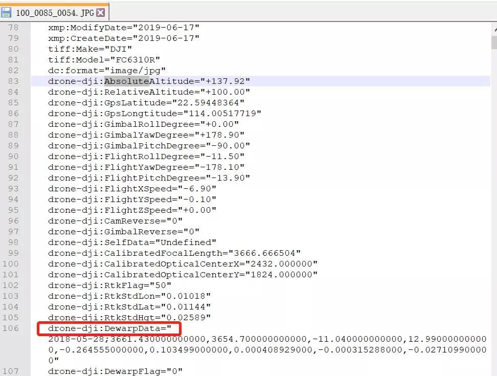

内参
与相机自身特性相关的参数,主要包括相机的焦距、像主点偏移量、 畸变系数等。就精灵4RTK而言,在照片XMP信息中写入fx,fy,cx,cy,k1, k2,p1,p2,k3共9个内参数。
【干货】航测必备基础知识,看这篇就够了!的图26
