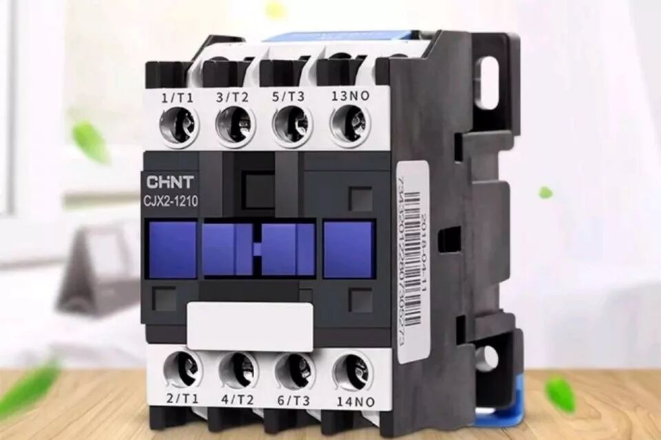

交流接触器是最常见的电气元器件,对于交流接触器的原理,功能和使用要点的掌握,是每一位电工的必备技能之一。
今天我们就重点来看看交流接触器,全面解锁交流接触器,来做一个基础知识的扫盲:

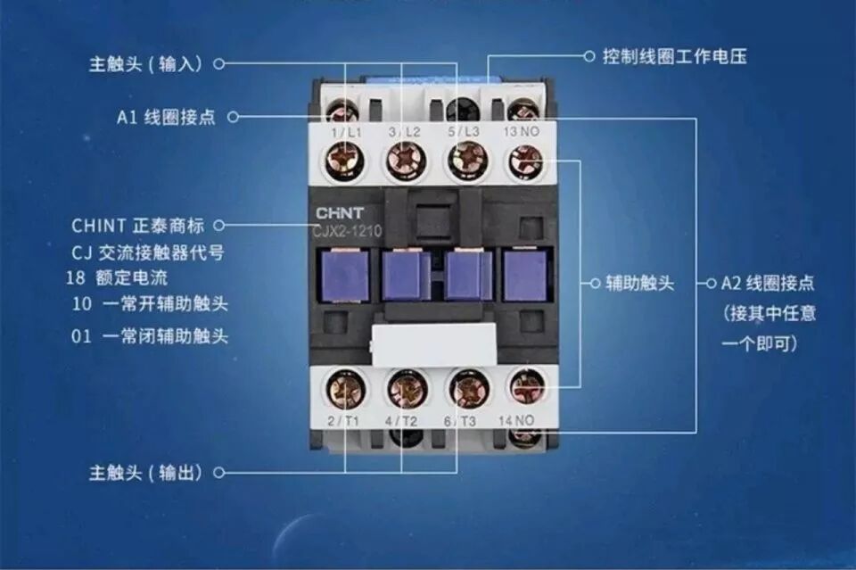

一,交流接触器的三大属性:

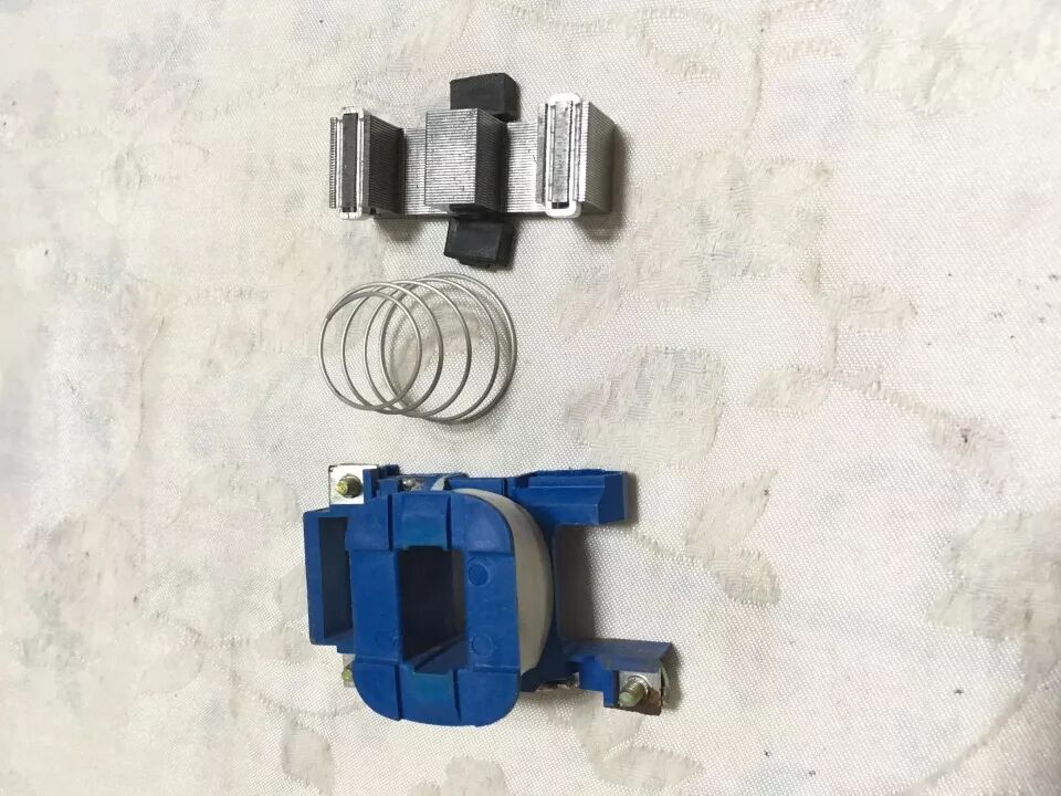

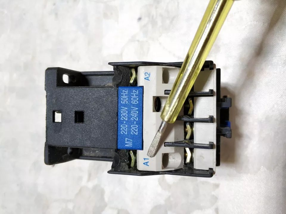

1,交流接触器线圈。线圈通常用A1和A2来标识,可以简单分为交流接触器和直流接触器,我们经常使用的是交流接触器,其中220/380V最为常用:
交流接触器知识大全!的图2

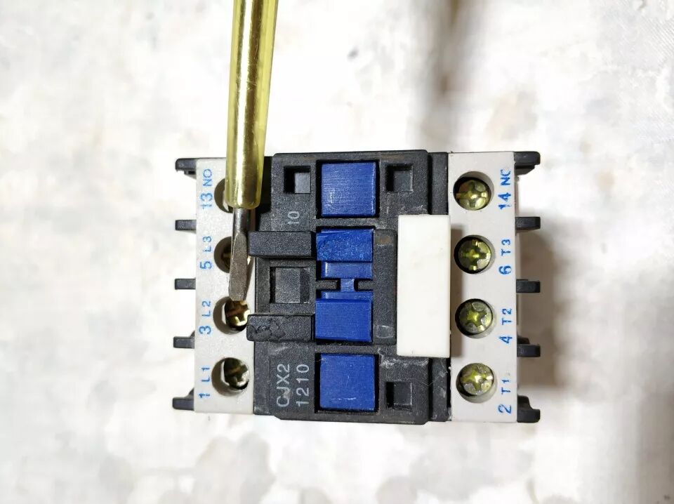

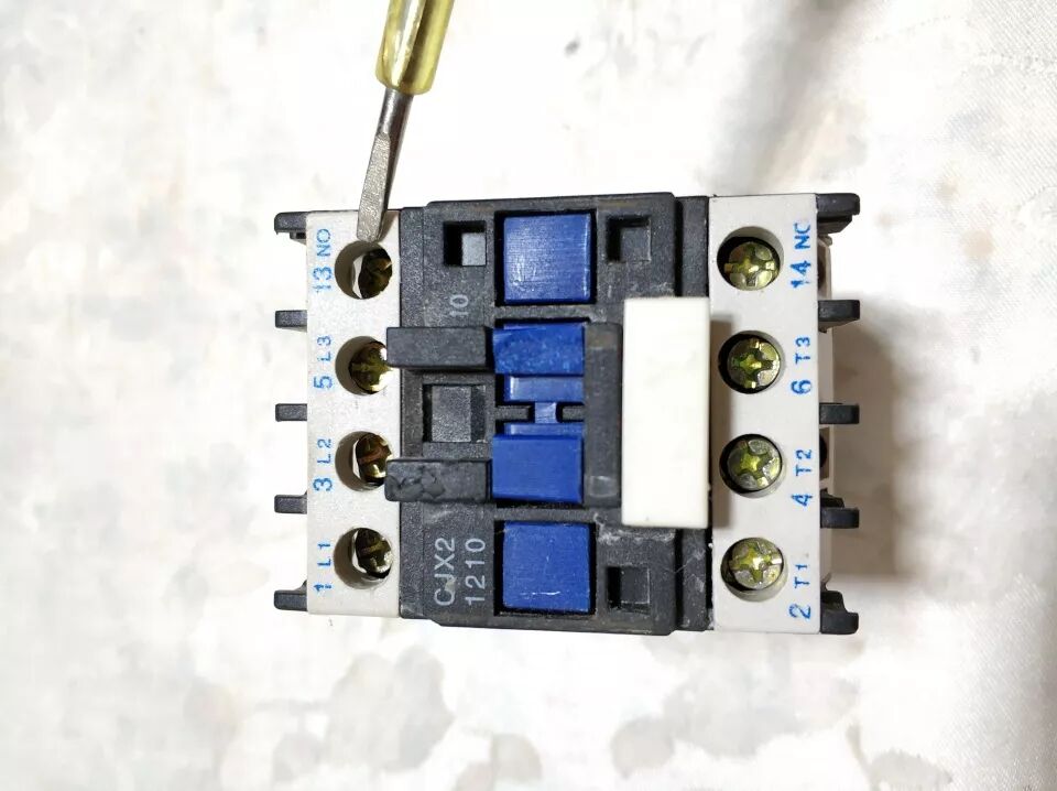

2,交流接触器主触点。L1-L2-L3接三相电源进线,T1–T2-T3接电源出线,可以用来接负载线。交流接触器的主触点都是常开触点,主要接在主电路里,控制电动机等设备的启动和停止!
交流接触器知识大全!的图3

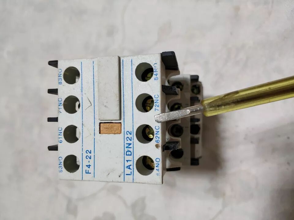

3,交流接触器的辅助触点。可分为常开点NO和常闭点NC。
常开点NO:一般情况下常开点NO主要用于接触器自锁控制和传递运行信号来使用,例如:交流接触器常开点NO接一个红色的指示灯可以作为电机的运行指示灯,当交流接触器得电的时候,常开点NO闭合,接通指示灯,来传递电机或者电路的运行信号。
交流接触器知识大全!的图4
常闭点NC:一般情况下交流接触器常闭点NC主要用于电路的互锁和信号传递。
例如:电动机正反转控制电路中就是利用了接触器常闭点NC的互锁功能。
例如:交流接触器常闭点NC接一个绿色指示灯,可以作为电路或者电机的停止指示,当交流接触器得电的时候,常闭点NC断开,停止指示灯熄灭,相应的运行指示灯亮,电路运行。
交流接触器知识大全!的图5
二,认识了交流接触器的三大外部属性,接下来简单的看一看交流接触器内部:交流接触器的主要零部件:线圈,铁芯,复位弹簧,触头系统和衔铁等部件构成。
1,简单认识一下交流接触器的衔铁。衔铁连接着触头系统,当衔铁上下移动的时候,触点会发生相应的变化,例如:常开点NO闭合,常闭点NC断开等等,这是基本用法!
交流接触器知识大全!的图62,另外很重要的零部件:铁芯,线圈和复位弹簧!简单认识一下:
