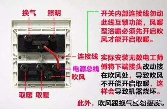

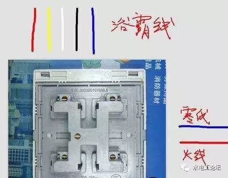

浴霸可能家家都会装的,可新房电工留了六根线两种颜色,装浴霸用的。但是我买来的浴霸上面的线都是不同颜色的,我自己要接线的话,该怎么接,对应上。六根线我原本想接一根火线,测另一头也是火线就是一对,谁知道其他几根都带电了,搞的我没招了,没法区分开了。电工师傅说出了''最笨''的方法。
安全起见,可以用万用XX姆档或者通X档位来测,带鸣叫的万X表更方便:在一端,把三根蓝线和任意一根红线接到一起,顺便把这根红线标上编号1;到另外一端,任选一根蓝线,依次测试三根红线,与蓝线导通的红线就是1号线,按照同样的方法依次把剩下的线标号即可,这样测速度也不慢,比较安全且可靠,1-6号标记出来以后,按照浴霸接线图的标识接线,只不过把图上的颜色映射为数字就齐活了
区别不开你可以用笨办法来试,天花板内把零线与接地线接到浴霸上的对应接线柱上(一般会有标记的),再把开关线内的线随意接到浴霸上接开关线的位置, 然后把火线接到至开关线内的一条。电笔测出开关盒内的火线并做好标记。之后的事情就简单了,用火线一条一条搭开关盒内的线,接通后观察浴霸的工作状态,照明、换气、暖风1、暖风2都试出后接到开关面板正确位置,解决了。。。。。。

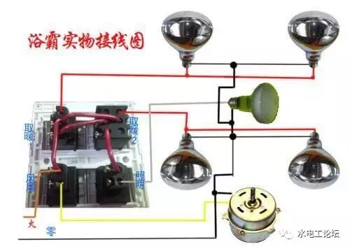

一根电源火线进开关,然后另外4根是接风机、照明灯、取暖灯1.取暖灯2,也就是开关盒内有5根线。浴霸一根接电源零线。4根接开关相应的4根线。还有一根接地。大伙觉得这样是对的吗?
