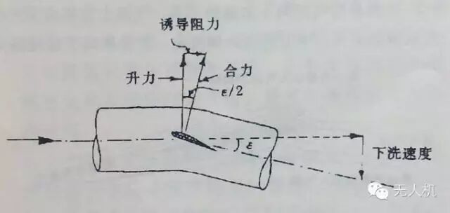

78年前,德国著名科学家普朗特提出旋涡比拟理论,用于估算机翼绕流场和升力。他证明了在理想状态下(即升力沿翼展呈椭圆分布),机翼产生的作用力“仿佛”就象机翼使截面直径等于翼展的空气质量加速的作用(图1)。
“伯努利升力原理”批判-力学与实践的图2
图l 具有展向椭圆分布载荷的机翼后方平均下洗速度,
可以看成机翼对流过直径等于翼展的管道中气团的作用。
升力诱导的阻力等于每秒钟必须赋予下掠气团的能量除以飞行速度,或者说诱导阻力乘以飞行速度等于每秒钟应施予下掠气团的能量,在5km高空,空气密度减小一半,如果飞行速度不变,则必须增大攻角使下洗速度提高一倍。另外,由于需用升力和载荷因子成正比,所以飞机在急转弯时下洗速度也应成比例增大(不过这里的“下洗”应理解为与机翼成90°)。

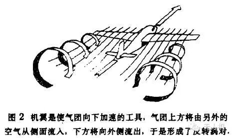

前面谈到的下移气团将与周围空气相互作用,即气团上方空气向里流,下方空气向外流。当飞机前飞过几倍翼展距离后,后方便形成两个平行的反转涡,涡心逐渐向下移动,两涡间距保持不变约为0.8倍翼展(图2)。
“伯努利升力原理”批判-力学与实践的图3
我们常常在四台发动机的喷气飞机后方观察到这种连续涡的集聚,就像在飞机两侧各有两台发动机的排气相互缠绕汇合,发动机的排气好象标志了涡心的位置。
正是这些集聚涡对飞入涡内的小飞机构成极大的危险。在旋涡局部区域,涡心附近的横向速度会比平均下洗速度大很多倍。一架小飞机在涡区很可能一侧机翼受到20-30m/s 的向上流速,而另一侧机翼则受到相同大小但向下的速度。在高空实验时,一架DC-9飞到波音747后方,据报告说飞机会翻滚成背朝下。飞机如果垂直横穿涡对,机翼将因承受临界结构载荷而破坏。
这种涡常被称作“翼梢涡”,很多飞行员将它理解为翼梢本身产生的局部现象,以为涡对是从翼梢附近发出的。但是有些地方称之为“端涡”(end vortices)。我认为这样表述比较贴切,不过称“升力涡”(lift vortices)更好,要说明的是这个涡对是产生气动升力的“条件”,而不是有些人说的是产生升力的“后果”。

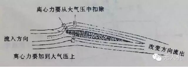

但是,如果机翼向前运动,并与运动方向成一小角度,或称“迎角”(即“迎”着空气的“角”度),那么紧挨下表面的空气将被迫向下离开,这些空气微团每一个都具有惯性,它引起的反作用力将顶着机翼下表面并与大气压相加,于是局部压力将大于大气压。这种压力增大的现象在离机翼还有一定距离时就发生了,而且朝着机翼表面越来越大。
在机翼上方,100000Pa 的大气压则强迫靠最近的一层空气流向下偏的上翼面。这部分气团惯性的反作用力要抵消上翼面的一部分大气压,因而局部压力下降而低于大气压。
介于机翼下方的高压区和上方的低压区之间是机翼前缘,空气在这里将获得向上的加速度。当气团拐弯绕过前缘时将出现另一种现象,即因绕前缘路径急剧弯曲引起非常大的“离心力”,因而比上表面其余部分更多地抵消大气压。局部区域的低压将使当地流速增大(请注意因果顺序!),它引起较大压力来抵消离心力直至达到平衡。如果我们从飞机上观察空气流动,就会发现不仅前缘有离心力(图3),而且继续往后只要流动弯曲处都有离心力,正是这种离心力的作用引起了压力改变。
“伯努利升力原理”批判-力学与实践的图4
图3 气团对机翼的作用过程(从飞机窗户上观察),离心力对下表面加载,对上表面卸载
这里请注意! 物理界认为是流动弯曲引起压力变化,压力变化才引起当地流速改变。但是,半个世纪以来,对飞行员灌输的概念却与大自然的规律正相反,说什么压力降低的原因是速度加快,这些错误概念惊人地被广泛接受,甚至写入大百科全书中。更有甚者,还把这种论述强加到著名科学家达尼尔·伯努利头上,只可怜伯努利再没机会出来为自己辩护了。
