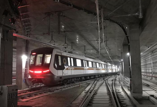

很多地铁系统为了减少隧道的建造成本,会使用第三轨供电而不采用高架电缆,以降低隧道钻掘的高度来节省建造成本。也有使用高架电缆的地铁,它们的高架电缆,一般也非常低矮,接近紧贴车顶,以减低隧道高度来节省建造成本。
使用受电弓的地铁:如上海轨道交通、广州地铁(一号线、二号线、三号线、八号线)、深圳地铁(除龙岗线外)、南京地铁、成都地铁、沈阳地铁、东京地下铁(并非全部)、京都市营地下铁。

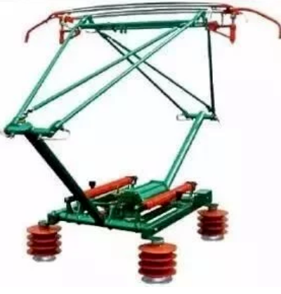

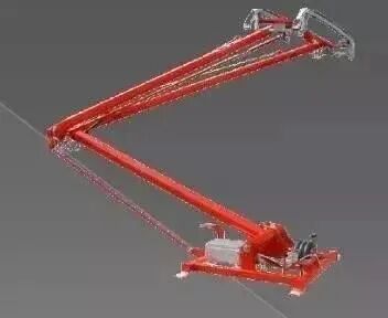

按结构形式分,受电弓分为双臂受电弓和单臂受电弓两种。
双臂受电弓结构对称,侧向稳定性好,但结构复杂,调整困难。
▲双臂受电弓
单臂受电弓结构简单,尺寸小,重量轻,调整容易,具有良好的动特性,高速时动态跟随性及受流特性较好,故而被现代电力机车广泛采用。
▲单臂受电弓

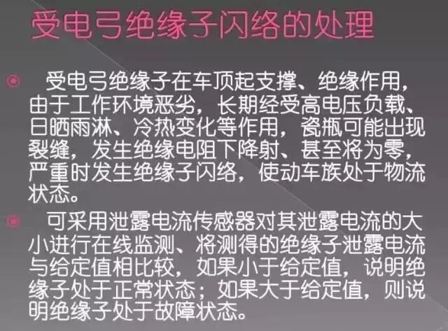

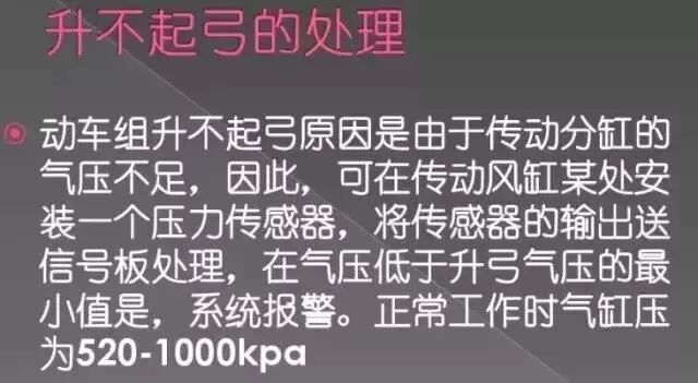

主要有三种处理:1、升不起弓的处理;2、受电弓绝缘子闪络的处理;3、机械部件损坏的处理。

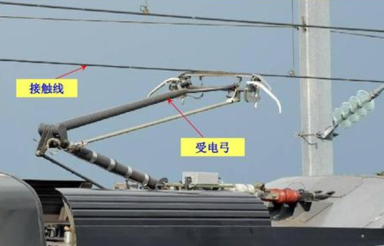

TSG3-630/25型单臂受电弓外形

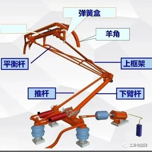

TSG3-630/25型单臂受电弓由底架部分、铰链机构、弓头部分、传动机构和控制机构等组成,其基本结构如下图👇
TSG3-630/25型单臂受电弓结构简图
1-绝缘子;2-纵梁;3-推杆支座;4-调整螺栓;5-下臂杆;6-弧形调整板;
7-挂绳;8-升弓弹簧;9-弓头;10-弹簧盒;11-升弓弹簧调整杆;12-横梁;
13-转轴;14-阻尼器;15-上部框架;16-推杆;17-中间铰链座;18-平衡杆;
19-转臂;20-U形连杆;21-连杆绝缘子;22-传动气缸;23-缓冲阀。

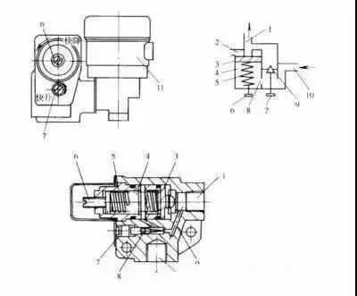

▲缓冲阀结构示意图
1-缓冲阀排气口;2-阀口;3-阀活塞;4-气室;5-阀反力弹簧;
6-阀调节螺钉;7-节流阀调节螺钉;8、9-暗道;10-进气口;11-电空阀。
缓冲阀实际上是一个流量控制阀,它借助改变通流管路的截面大小来调节气流量,满足受电弓升、降弓过程先快后慢的动作要求,减小对接触网和车顶的冲击和振动,避免降弓时的拉弧现象。
它由阀和节流阀两部分组成,主要包括:气室4、阀活塞3、阀反力弹簧5、阀调节螺钉6、节流阀调节螺钉7、暗道8和9等部件。缓冲阀的进气口10与升弓电空阀下方的进气口相连,压缩空气经缓冲阀阀体内的小孔,通过不同截面的暗道,分别送入节流阀和阀。缓冲阀的排气口1与受电弓传动气缸的进风口相连。

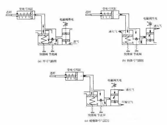

下图的(a)、(b)、(c)图分别表示了受电弓升弓、快速降弓、缓慢降弓的动作原理示意图。
▲缓冲阀动作原理示意图
(a)升弓过程;(b)快速降弓过程;(c)缓慢降弓过程。
升弓过程是压缩空气压缩降弓弹簧的过程,节流阀口的大小,直接控制着压缩空气进入传动气缸的快慢。当节流阀口调好后,升弓初始,降弓弹簧的压力最小,克服该力所需要的气压较小,节流阀口的进出气压差最大,此时传动气缸中活塞的移动较快,升弓迅速;随着弓头的逐渐上升,降弓弹簧的压力逐渐增大,克服该力所需要的气压也逐渐增大,因此,节流阀口的气压差逐渐减小,进入气缸的气流逐渐减慢,升弓的速度也逐渐减慢。
这就实现了受电弓升弓时先快后慢的动作要求,减小了对接触网的冲击和振动。
降弓时,电空阀失电,传动气缸内的压缩空气经节流阀、电空阀排向大气。降弓初始,传动气缸内气压较大,作用于阀上方的力大于阀下方弹簧所产生的力,阀阀口打开,传动气缸内的压缩空气通过阀阀口大量排向大气,使受电弓弓头迅速脱离接触网。
随着传动气缸内气压的逐渐下降,在阀内弹簧作用下,阀阀口关闭,气缸内的残余气体从节流阀口徐徐排出,受电弓下降的速度减慢。
这就保证了弓头迅速脱离接触网避免了拉弧现象,后变成缓慢下降,不会对受电弓底架和车顶产生有害冲击。
缓冲阀的阀体上有两个成锥形的调节螺钉,如图缓冲阀结构示意图,上面的是降弓时间调节螺钉,下面的是升弓时间调节螺钉。顺时针旋转升弓时间调节螺钉时,节流阀阀口进风量减小,升弓时间延长;反之,则升弓时间缩短。同理,可以调整降弓时间。
