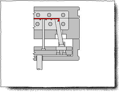

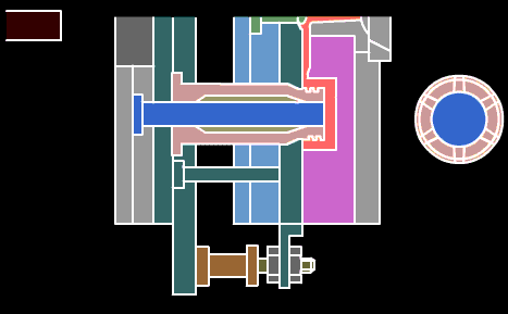

成型零件
凹模(型腔):成形塑件的表面的凹状零件。
凹模板(型腔板):板状零件,其上有面形塑件表面的凹状轮廓。置于定模部分称作定模型腔板。置于动模部分称作动模型腔板。
型芯:成形塑件内表面的凸状零件。
侧型芯:成形塑件侧孔,侧凹或侧凸台的零件,可手动或随滑块在模内作抽拔和复位运动的型芯。
镶件:凹模或型芯有容易损坏或难以整体加工的部位时,与主体件分开制造,并嵌入主体的局部成形零件。
活动镶件:根据工艺和结构的要求,须随塑件一起出模,才能与塑件分离的成形零件。
拼块:用以拼合成凹模或型芯的若干个分别制造的成形零件,可以分别称凹模拼块,型芯拼块。
螺纹型芯:成形塑件内螺纹的成形零件,可以是活动的螺纹型芯(取出模外)或在模内作旋转动动的螺纹型芯。
螺纹型环:成形塑件外螺纹的成形零件,可以是活动的螺纹型环(整体的或拼合)或在模内作旋转运动的螺纹型环。

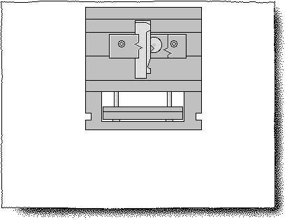

导向零件
导柱:与安装在另一半的模具上的导套(或孔)相配合,用以保证动模具开合模运动导向精度的圆柱形零件。有带头导柱和带肩导柱两种。
推板导柱:与推板导套(或孔)呈滑配合,用于脱模机构运动导向的圆柱形两种。
导套:与安装在另一半模具上的导柱相配合,用以保证动模与定模的相对位置,保证模具开合模运动导向精度的圆套形零件。有直导套和带头导套两种。
推扳导套:固定于推板上,与推板导柱呈滑配合,用于脱模机构运动导向的圆套形零件。

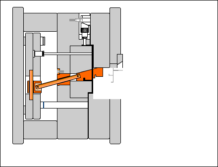

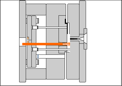

推出零件
推杆:直接推出塑件或浇注系统凝料的杆件,有圆柱头推杆、带肩推杆和扁头推杆等。圆柱头推杆可用来推顶推顶板,亦称预杆。
推管:直接推出塑件的管状零件。
推件板:直接推出塑件的板状零件。
推件环:局部或整体推出塑件的环状或盘形零件。
推杆固定板:固定推出和复位零件以及推板导套的板状零件。
推杆:支承推出和复位零件,直接传递机床推出力的板件。
连接推杆:连接推件板与推板固定板,传递推力的杆件。
拉料杆:设置在主流道的正对面,头部形状特殊,能够拉出主流道凝料的杆件,头部形状有Z形,球头形,倒锥形,菌形及圆锥头形等。
推流道板:随着开模运动,推出浇注系统凝料的板件。亦称推料板。

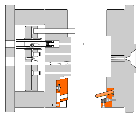

抽芯(分型)零件
斜销(斜导柱):倾斜于分型面装配,随着模具的开闭使滑块(或凹模拼块)在模内产生往复运动的圆柱形零件。
滑块:沿导向结构运动,带动侧型芯(或凹模拼块)完成抽芯和复位动作的零件、。
侧型芯滑块:由整体材料制成的侧型芯或滑块。有时几个滑块构成模拼块,需先将其分开后,塑件才能顺利脱模。
滑块导板:与滑块的导滑面配合,起导滑作用的板件。
楔紧块:带有斜角,用于合模时锁紧滑块的零件。
弯销:随着模具的开闭,使滑块作抽芯和复位运动的矩形或方形截面的弯折零件。
斜滑块:利用斜面与模套的配合而产生滑动,兼有成形,推出和抽芯(分型)作用的凹模拼块。
斜槽导板:具有斜导槽,随着模具的开闭,使滑块随着槽作抽芯和复位运动的板状零件。

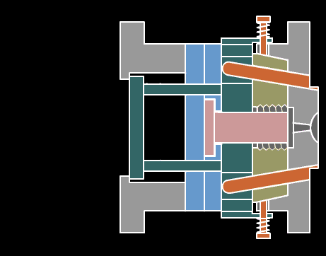

支承固定零件
定位座板:使定板固定在注射机的固定工作台面上的选择。
动模座板:使动模固定在注射机的移动工作台上的板件。
凹模固定板:固定凹板(型腔)的板状零件,也可称型腔固定板。
型芯固定板:固定型芯的板状零件。
模套:使镶件或拼块定位并紧固在一起的框套形结构零件,或固定凹模或型芯的框套形零件。
支承板:防止成形零件(凹模,型芯或镶件)和导向零件轴向位移,并承受成形压力的板件。
垫块:调节模具闭合的高度,形成脱模机构所需的推出空间的块状零件。
支架:调节模具闭合高度,形成脱模机构所需的推出行程空间,并使动模固定在注射机上的“L”形块状零件,亦称模脚。
承柱:为增强动模支承板的刚度的而设置在动模支承板和动模座板之间的,起支承作用的柱状形零件。

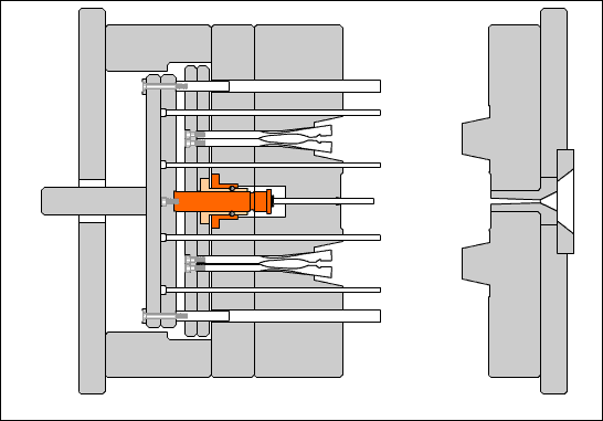

定位和限位零件
定位圈:使模具主流道与注射机喷嘴对中,决定模具在注射机上安装位置的圆环形或圆板形零件。
锥形定位件:合模时,利用相应配合的锥面,使动,定模精确定位的零件。
复位杆:固定于推杆固定板上,借助模具的闭合动作,使脱模机构复位的杆件。
限位钉:对脱模机构起支承和调整作用,并防止脱模机构在复位时受异物障碍的零件,或限制滑块抽芯后最终位置的杆件。
定距拉杆:在开模分型时,用来限制某一模板仅在限定的距离内作拉开或停止动作的杆件。
定位销:使两个或几个模板相互位置固定,防止其产生位移的圆柱形杆件。
