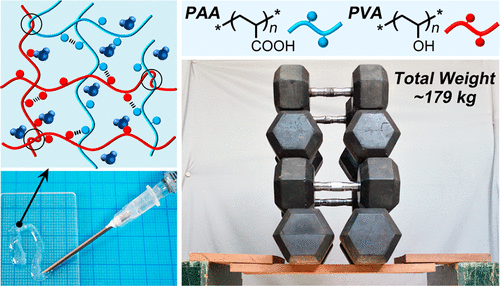

对于低成本和大规模制造具有良好粘合性能的水基粘合剂,仍然是一个巨大的挑战。最近, 吉林大学 孙俊奇教授 团队 通过在水溶液中络合市售的聚乙烯醇( PVA)和聚丙烯酸(PAA)来制造具有长期稳定性的超强水性超分子粘合剂。 凝胶状的PVA/PAA粘合剂可以方便地注入并散布在目标位置上,以牢固粘合各种被粘物,例如玻璃,金属和木材。
《ACS Materials Lett.》吉林大学孙俊奇:PVA/PAA超强水基超分子胶粘剂的图1
PVA/PAA粘合剂对玻璃基材的粘合强度约为5.9 MPa,对木材的粘合强度约为14.3 MPa。干燥的PVA/PAA粘合剂通过PVA和PAA之间的高氢键密度以及聚合物链的物理缠结而交联,这决定了粘 合剂的内聚力。粘合剂表面具有丰富的非复合羟基和 /或羧酸基团,可以与被粘物表面建立氢键,配位键和范德华相互作用,从而实现超强粘合。
《ACS Materials Lett.》吉林大学孙俊奇:PVA/PAA超强水基超分子胶粘剂的图2
掺入Laponite RD(Lap)粘土可进一步增强所得PVA/PAA-Lap粘合剂的粘合强度。结果,用PVA/PAA-Lap粘合剂粘合面积为50 mm×50 mm的木桥可以承受约179 kg的重量而不会破裂。 相关论文以题为 Superstrong Water-Based Supramolecular Adhesives Derived from Poly(vinyl alcohol)/Poly(acrylic acid) Complexes 发表在《 ACS Materials Lett ers 》上。

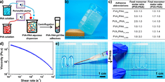

1. (a)通过PVA和PAA之间的络合制备PVA/PAA粘合剂的过程示意图。(b)PVA 5 /PAA 1_450k 粘合剂的照片。(c)通过1 H NMR光谱法测量的PVAm/PAAn_Mw粘合剂的组成的摘要。(d)PVA 5 /PAA 1_450k 粘合剂的剪切稀化行为。(e)从注射器中挤出PVA 5 /PAA 1_450k 粘合剂以粘合两块载玻片的照片。

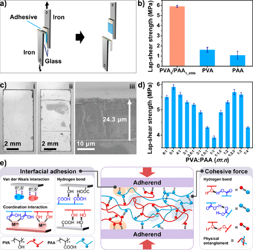

2. (a)使用载玻片作为被粘物的搭接剪切试验的示意图。用牢固的市售胶水将粘着的玻璃载玻片固定在铁载玻片上,然后拉动两块铁载玻片以确保最终的破坏发生在测试的粘合剂上。(b)PVA 5 /PAA 1_450k 粘合剂,PVA和PAA的搭接剪切强度。(c)用PVA 5 /PAA 1_450k 粘合剂胶粘的两块分离的载玻片的光学显微镜图像和SEM图像:(i)没有粘合膜的载玻片;(ii,iii)具有粘合膜的载玻片。(d)PVA m /PAA n_450k 粘合剂在PVA与PAA的进料单体摩尔比不同时的搭接剪切强度(m n)。(e)提出的用于粘合被粘物的PVA/PAA粘合剂的机理。

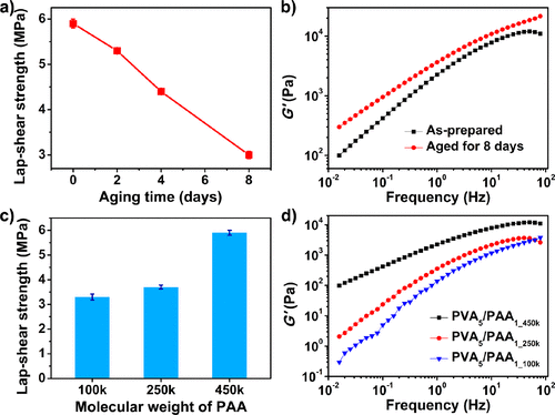

3. (a)PVA 5 /PAA 1_450k 粘合剂的搭接剪切强度与老化时间的关系。(b)新制备的PVA 5 /PAA 1_450k 粘合剂和相同的粘合剂老化8天后的储能模量与频率的关系。(c)PVA 5 /PAA 1_Mw 粘合剂的搭接剪切强度随PAA分子量的变化而变化。(d)具有不同分子量的PAA的PVA 5 /PAA 1_Mw 粘合剂的储能模量与频率的关系。

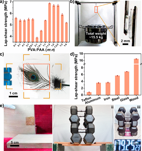

4. (a)具有不同进料单体摩尔比的PVA与PAA(m:n)的PVA m /PAA n_450k-Lap 粘合剂的搭接剪切强度。(b)照片显示,两片载有PVA 1 /PAA 1.5_450k-Lap 粘合剂的载玻片可以支撑约15.5 kg的重量。(c)用PVA 1 /PAA 1.5_450k-Lap 粘合剂粘合的两块玻璃的照片。 d)用于不同类型基材的PVA 1 /PAA 1.5_450k-Lap 粘合剂的搭接剪切强度 。( e)用三块木板用PVA 1 /PAA 1.5_450k-Lap 粘合剂粘合而成的木桥可以承受八个哑铃,总重量约为179公斤。

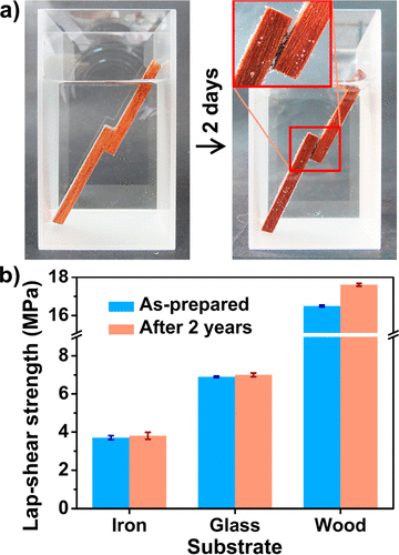

5. (a)浸入水中2天后,用PVA 1 /PAA 1.5_450k-Lap 胶粘的木板的分离。(b)在周围环境下存放2年之前和之后,PVA 1 /PAA 1.5_450k-Lap 粘合剂对铁,玻璃和木材的粘合强度的比较。
