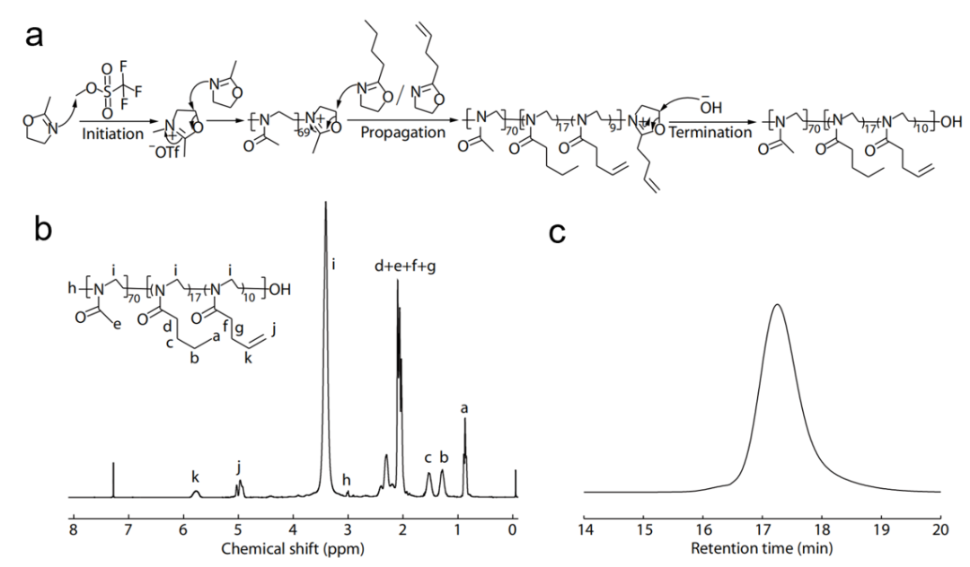

基于上述考虑, 东北师范大学邓明虓副教授与中国科学院长春应用化学研究所宋万通副研究员 合作,设计合成了一种由2-甲基-2-噁唑啉作为亲水段单体,2-丁基-2-噁唑啉和2-丁烯基-2-噁唑啉作为疏水段单体,通过阳离子活性开环聚合而成的含有双键侧基的PMBEOx聚合物(图1)。
东北师大邓明虓和中科院长春应化所宋万通合作:功能化两亲性聚(2-噁唑啉)高分子药物载体及其结构与载药能力之间的关系的图1
1  PMBEOx的制备及表征: (a) PMBEOx的阳离子活性开环聚合机理示意图; (b)PMBEOx的核磁氢谱(CDCl3300 MHz); (c) PMBEOxGPC曲线.

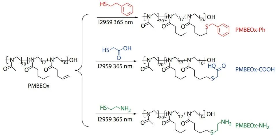

随后,作者利用巯基与双键的点击化学反应,在PMBEOx侧基上引入了不同的功能基团,通过引入苯环使POx载体具有π-π堆积功能,引入羧基使POx载体呈负电性,引入氨基使POx载体呈正电性,制备了一系列不同功能基团化的两亲性聚噁唑啉载体(2)
东北师大邓明虓和中科院长春应化所宋万通合作:功能化两亲性聚(2-噁唑啉)高分子药物载体及其结构与载药能力之间的关系的图2
2   功能基团化两亲性聚噁唑啉载体的制备

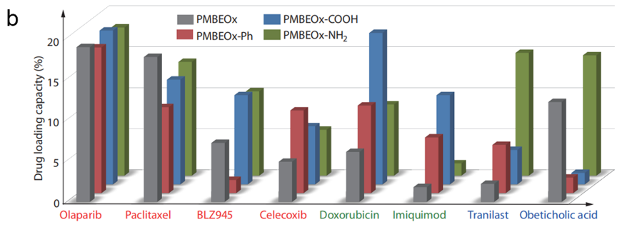

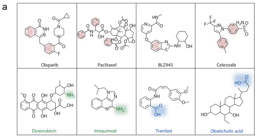

作者进一步利用功能基团化的聚噁唑啉载体通过旋膜法研究了载体结构与载药量之间的关系,苄基化的聚噁唑啉载体与高芳香碳药物(分子中苯环上的碳原子数与总碳原子数之比大于0.5C arom /C total >0.5 ,如塞来昔布、曲尼斯特)之间的π-π堆积作用可提高载体对于此类药物的载药量;对于中芳香碳药物(Carom/Ctotal=0.5,如奥拉帕尼),载体是否苄基改性对载药量基本无影响,对于低芳香碳药物(Carom/Ctotal<0.5,如紫杉醇、BLZ945、奥贝胆酸)引入苄基反而降低了载体的对此类药物的载药量。此外,羧基的引入可以提高聚噁唑啉载体对含有氨基药物(如:阿霉素、咪喹莫特)的载药量;而氨基的引入有助于提高聚噁唑啉载体对含有羧基药物(如曲尼斯特、奥贝胆酸)的载药量(3)。最终,作者通过选择合适的载体,对所选的8种药物都实现了载药量大于10%的高效担载。以上结果表明,通过选择与药物结构相匹配的载体,可实现对于药物的高效担载。
东北师大邓明虓和中科院长春应化所宋万通合作:功能化两亲性聚(2-噁唑啉)高分子药物载体及其结构与载药能力之间的关系的图3
东北师大邓明虓和中科院长春应化所宋万通合作:功能化两亲性聚(2-噁唑啉)高分子药物载体及其结构与载药能力之间的关系的图4
3  载体结构与载药量之间关系的研究: (a)所选药物的化学结构式,(b)PMBEOxPMBEOx-PhPMBEOx-COOHPMBEOx-NH 2 担载各种药物的载药量
