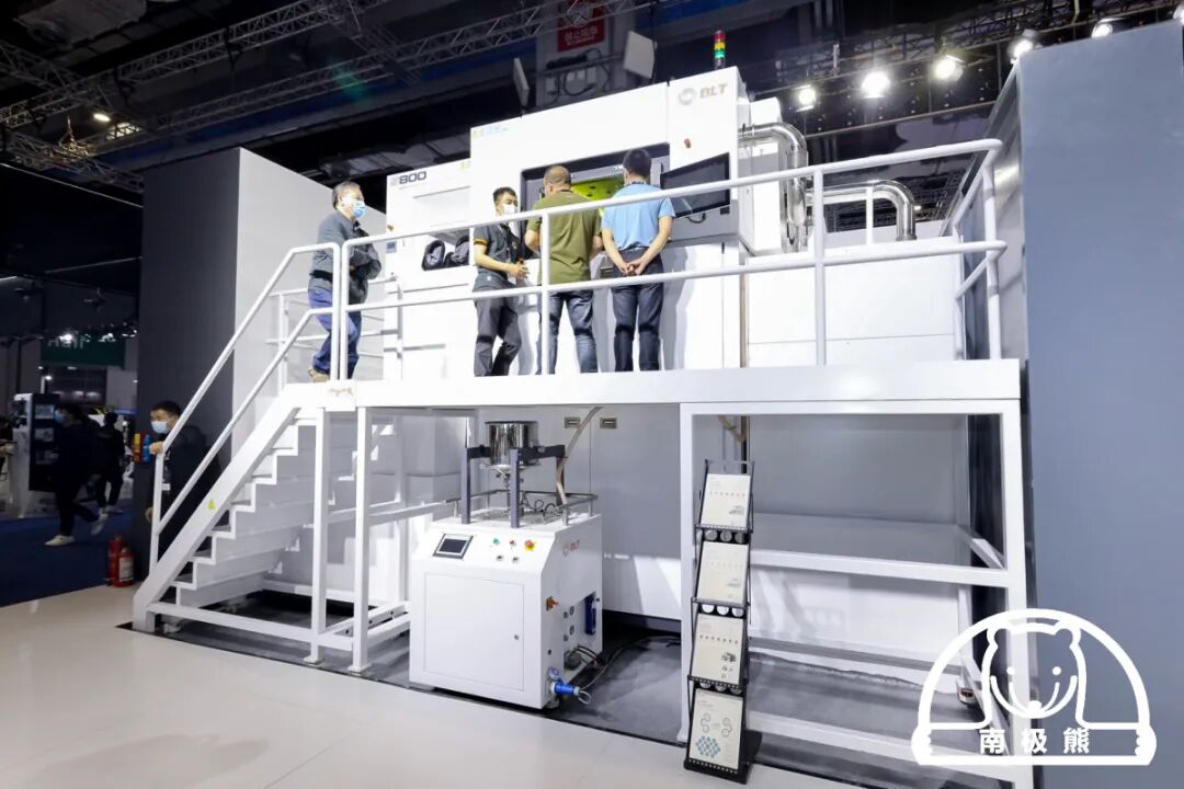

△铂力特10激光器金属3D打印机BLT-S800
BLT-S800是本次展会铂力特重磅发布的新产品,现场展示的是十个激光器设备,其应用领域包括
航空航天、发动机、医疗汽车、电子、模具、科研院所,材料支持钛合金、铝合金、高温合金、不锈钢、高强钢、模具钢,成形尺寸为800mmX800mX600mm。BLT-S800最大的特点是大尺寸高效成形能力,可以选配6/8/10个三种多激光方案,是自动化、智能化的集大成之作。

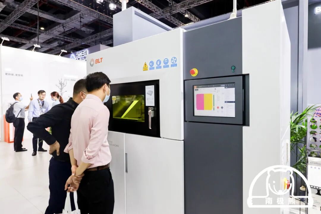

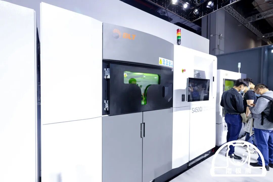

△铂力特4激光器金属3D打印机BLT-S450Q
BLT-S450Q的应用领域包括航空、航天、发动机、医疗、汽车、电子、模具、科研院所,材料支持钛合金、铝合金、高温合金、不锈钢、高强钢、模具钢。BLT-S450的成形尺寸为400mmX400mX500mm,400mmX450mX500mm(BLT-S450T),450mmX450mX500mm(BLT-S450Q)。BLT-S450是从从全面的过程质量监控到不间断连续生产工业4.0智能工厂的转变,主要用来打印大幅面零件。共享取件由运输准备、运输过程、设备中转、取件等模块构成。

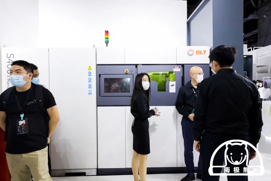

△铂力特2激光器金属3D打印机BLT-S400升级版
铂力特现场发布了新款设备BLT-S400,升级功能——反吹过滤器及智能模块。
BLT-S400的应用领域都是航空、航天、发动机、医疗、汽车、电子、模具等,主要用于小型零部件的智能化批量生产。BLT-S400材料支持钛合金、铝合金、高温合金、不锈钢、高强钢、模具钢、铜合钢,成形尺寸为400mmX250mX400mm。作为铂力特最成熟的SLM设备,BLT-S400系列(BLT-S400初代)久经考验,稳定可靠,展示出批量化生产和高质量成形能力。

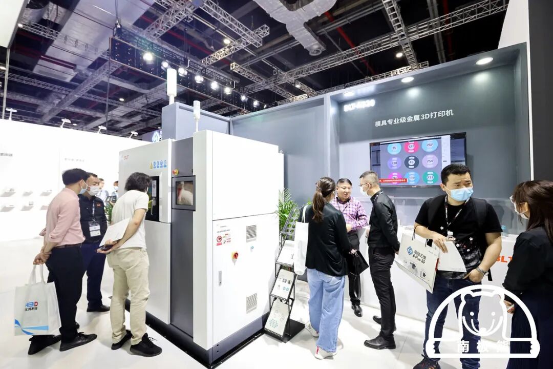

△模具专业级金属3D打印机——BLT-A320(双激光器)
BLT-A320应用领域包括模具(注塑模具、吹塑模具、压铸模具、冲压模具等)、工业,材料支持不锈钢、高强钢、模具钢、钛合金、高温合金、铝合金、钴铬合金、以及铜合,成形尺寸是250mmX250mX300mm,最大的亮点在于可以实现大厚层到高效率的转变。BLT-A320可选配自动嫁接智能模块,自动嫁接过程首先需要把嫁接件的基板安装到设备上,用刮刀定位嫁接件高度,用粉末把嫁接件周围间隙填平。然后MCS中轮廓预览,参数调试及图形校对,计算机通过定位嫁接件轮廓定位图形扫描位置,成形、检测后完成嫁接。

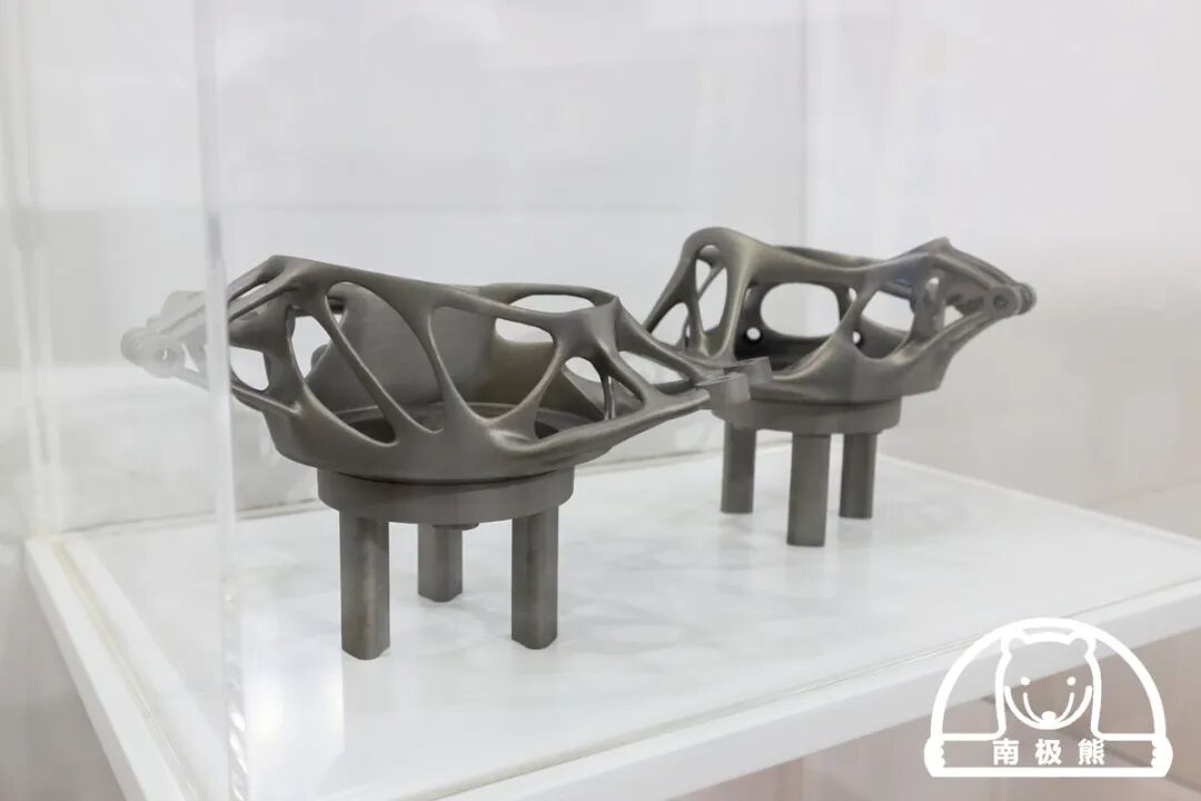

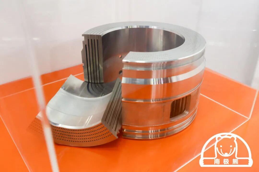

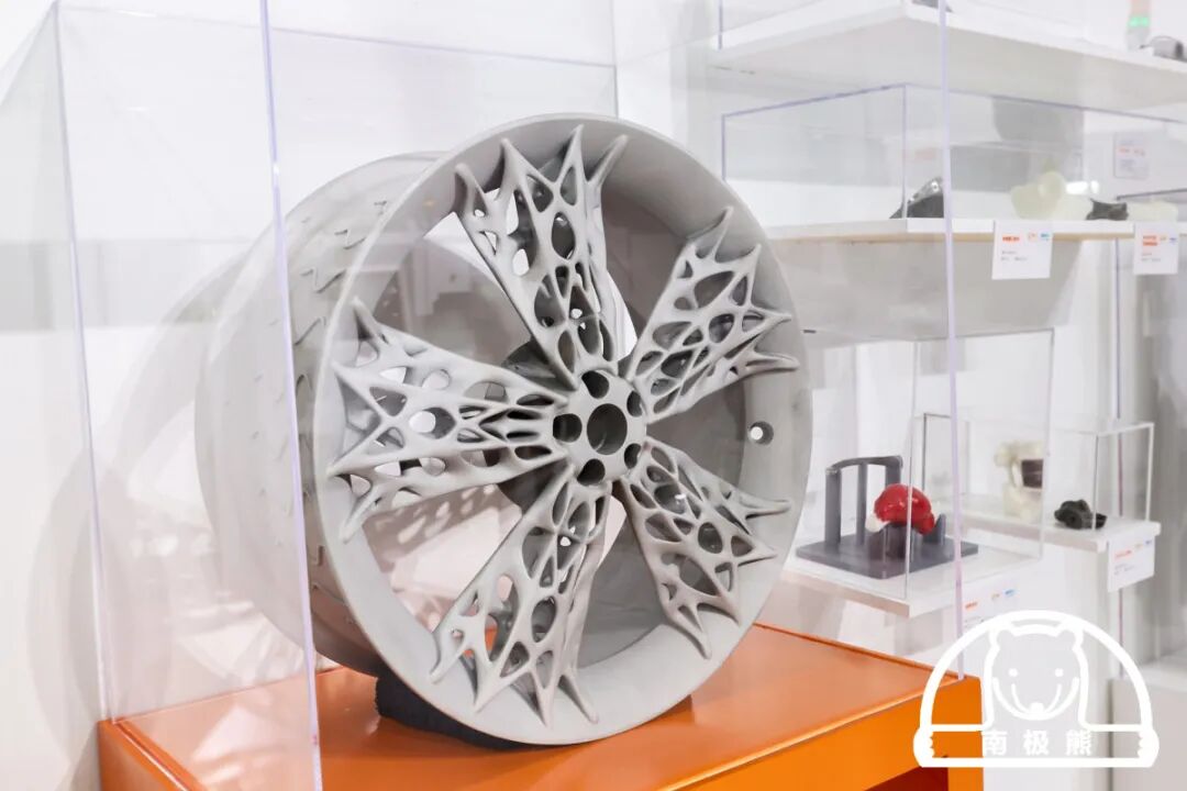

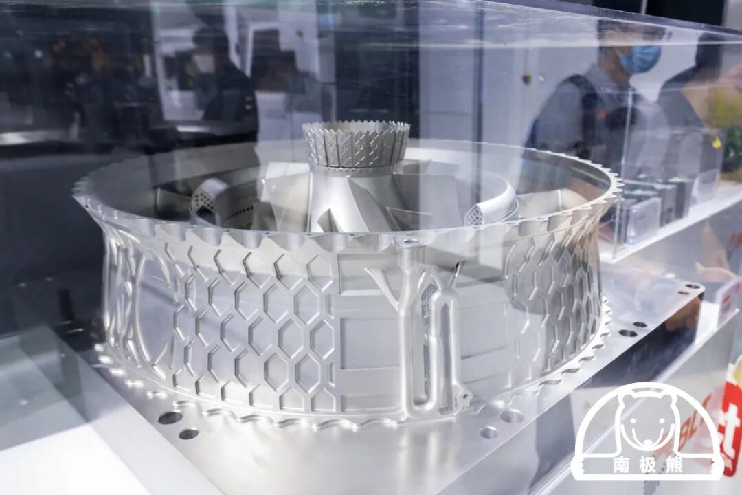

铂力特金属3D打印样件欣赏:

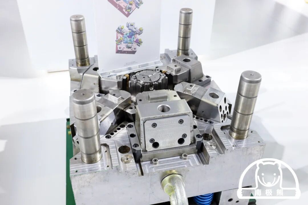

重磅:铂力特推出10激光金属3D打印机S800,迈进大·生产时代的图10 △健大电业用铂力特设备打印的音响模具
重磅:铂力特推出10激光金属3D打印机S800,迈进大·生产时代的图11 重磅:铂力特推出10激光金属3D打印机S800,迈进大·生产时代的图12 重磅:铂力特推出10激光金属3D打印机S800,迈进大·生产时代的图13 重磅:铂力特推出10激光金属3D打印机S800,迈进大·生产时代的图14 重磅:铂力特推出10激光金属3D打印机S800,迈进大·生产时代的图15 重磅:铂力特推出10激光金属3D打印机S800,迈进大·生产时代的图16 重磅:铂力特推出10激光金属3D打印机S800,迈进大·生产时代的图17 重磅:铂力特推出10激光金属3D打印机S800,迈进大·生产时代的图18 重磅:铂力特推出10激光金属3D打印机S800,迈进大·生产时代的图19
△一批金属3D打印应用样件
