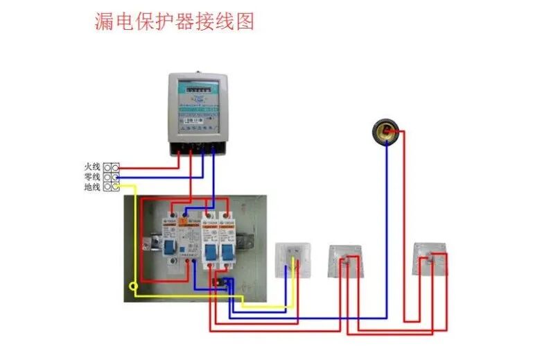

发生漏电是一件既危险又麻烦的事情,更危险的是家里没有人懂得该如何判断找到漏电的地方。接下来就跟随小编一起来看看家里漏电如何检测。
一种情况是,如果一合闸,漏电开关就跳闸,这类属火线漏电,检查方法如下:
(1)把各分开关全断开,合上总闸,逐一合上分开关,合到哪个,漏电开关就跳,就是哪条线路有问题;
(2)把电器的插头全拔下,逐一插上电器插头,插到哪个引起跳闸,就是哪个电器有问题;
(3)把灯全关了,逐一开灯,开到哪个灯引起跳闸,就是该灯(或线路)有问题。
漏电故障的排查方法,一人学会全家受益!的图1
如果合闸,并不马上跳闸,时间一长,就跳闸,而且跳闸时间不一致,这类属零线漏电,检查方法比较专业,用兆欧表才行(如果把所有插座上的电器全拔下插头还会跳闸,问题应出在线路上)
【方法】先把主零线拆开,把所有分开关断开,用兆欧表逐一查每路线路零线对地绝缘,找出问题线路后,再看看该专线有哪些电器是直接接线的(比如电灯或某些空调机等),分别查;如果不是电器的问题,那就是线路出问题了,只能换线。电线漏电会产生强大的电磁感线,可以用一个有磁性的针放在纸上,放到测试部位,若针方向发生偏转,说明有电。

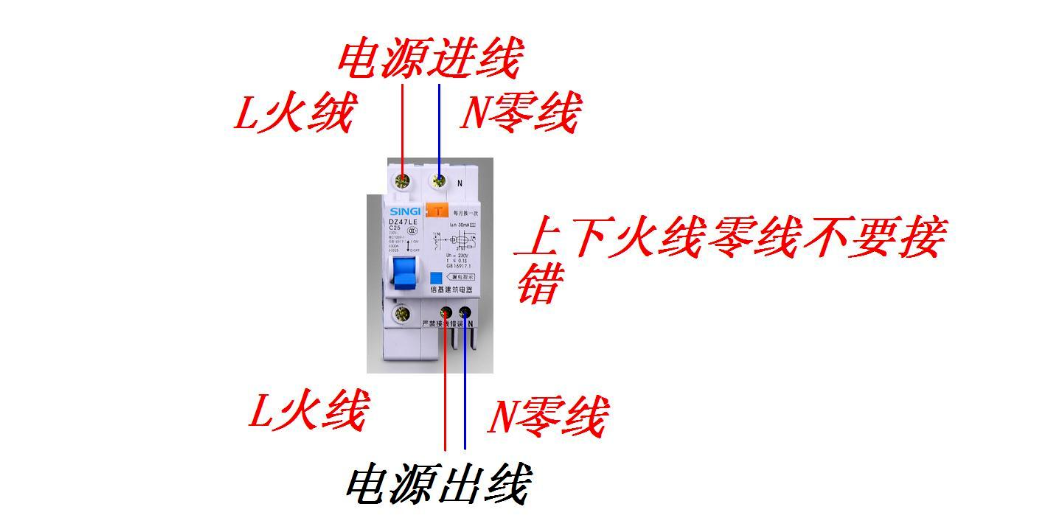

漏电故障的排查方法,一人学会全家受益!的图2
最简单的工具电笔和万用表,家庭线路最好装漏电保护器。
