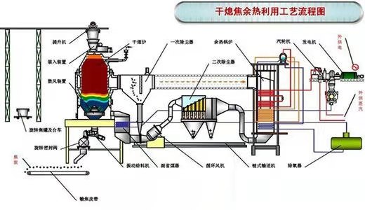

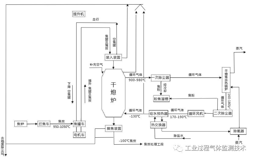

干熄焦是采用惰性气体将红焦冷却的一种方法。在干熄焦过程中,红焦从干熄炉顶部装入,低温惰性气体由循环风机鼓入干熄炉冷却室红焦层内,吸收红焦热量,冷却后的焦炭从干熄炉底部排出,从干熄炉环形烟道出来的高温惰性气体经干熄焦锅炉进行热交换,锅炉产生蒸汽,冷却后的惰性气体由循环风机重新鼓入干熄炉,循环使用。
干熄焦工艺流程主要由红焦装入系统、冷焦排出系统、干熄炉及供气装置、气体循环系统、锅炉系统、水处理系统等组成,主要设施有干熄炉、装入装置、排焦车、提升机、电机车及焦罐台车、焦罐、一次除尘器、二次除尘器、干熄焦锅炉单元、循环风机、除尘地面站、水处理单元等。根据实际的工程设计不同,干熄焦系统包含的主要设备也不尽相同。
[干熄焦工艺组成]的图2
图2、干熄焦工艺流程图

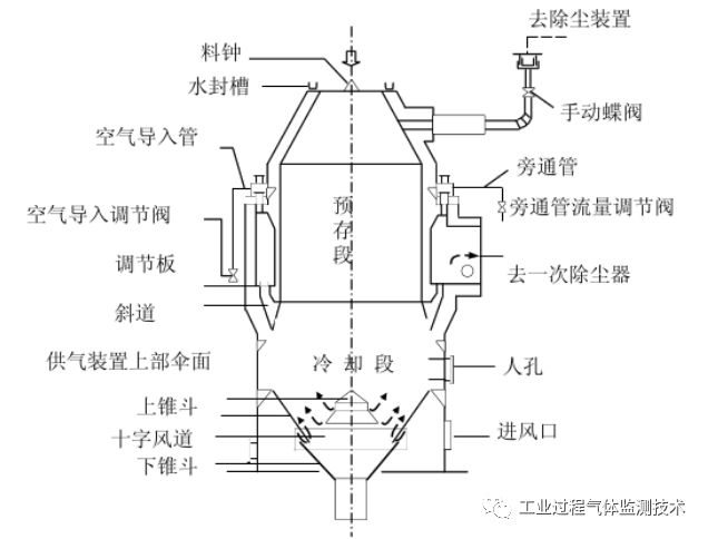

干熄炉是干熄焦的主体设备,不同处理能力的干熄焦操作单元选择不同规格的干熄炉。
圆形干熄炉由预存段、斜道区及冷却段组成。干熄炉结构如图3所示。干熄炉为原型截面竖式槽体,外壳用钢板及型钢制作,内衬隔热耐磨材料,干熄炉顶设置环形水封槽。干熄炉上部为预存段,中间是斜道区,下部为冷却段。
预存段的外围是汇集36个斜道气流的环形气道,它沿圆周方向分两半会合通向一次除尘器。预存段设有料位计压力测量装置、测温装置及放散装置。
环形气道设有空气导入装置、循环气体旁通装置、气流调整装置。冷却段设有温度测量孔、干燥时的排水汽孔,人孔及烘炉孔。冷却段设有温度测量孔、干燥时的排水汽孔,人孔及烘炉孔。冷却段下部壳体上有两个进气口,冷却段底部安装有供气装置。
预存段用于接受间歇装入的红焦,具有缓冲功能,可补偿生产的波动;在冷却段,红焦与低温循环气体进行热交换,经降温冷却后排出;斜道区位于预存段与冷却段之间,从干熄炉底部供气装置进入的低温循环气体吸收红焦的显热后经斜道及环形气道排出,并流经干熄焦锅炉进行热交换。

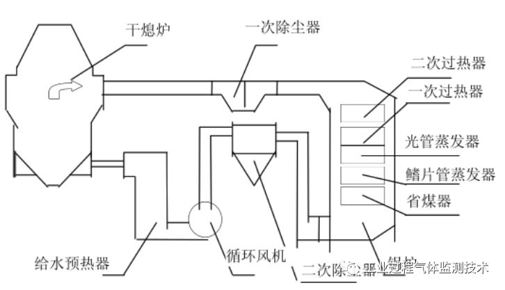

四、气体循环设备
干熄焦气体循环设备由循环风机、给水预热器、干熄炉、一次除尘器、锅炉和二次除尘器等组成。
1循环风机
为气体循环提供动力并根据工况调整转速调节循环风量。

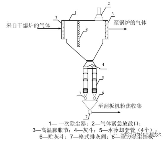

2一次除尘器
利用重力除尘原理将循环气体中的大颗粒焦粉进行分离,减少循环气体对锅炉炉管(主要是二次过热器管道)产生的冲刷磨损,达到保护锅炉炉管的目的。

3紧急放散阀
以备锅炉爆管时紧急放散蒸汽。一次除尘器底部设有灰斗,用来收集焦粉。灰斗与4根水冷套管相连,水冷套管与贮灰斗相连。水冷套管上部设有料位计,达料位后水冷套管下部的排灰格式阀将焦粉排除至贮灰斗,贮灰斗上部设有料位计,达到料位后贮灰斗下部的排灰格式阀向刮板机排出焦粉。

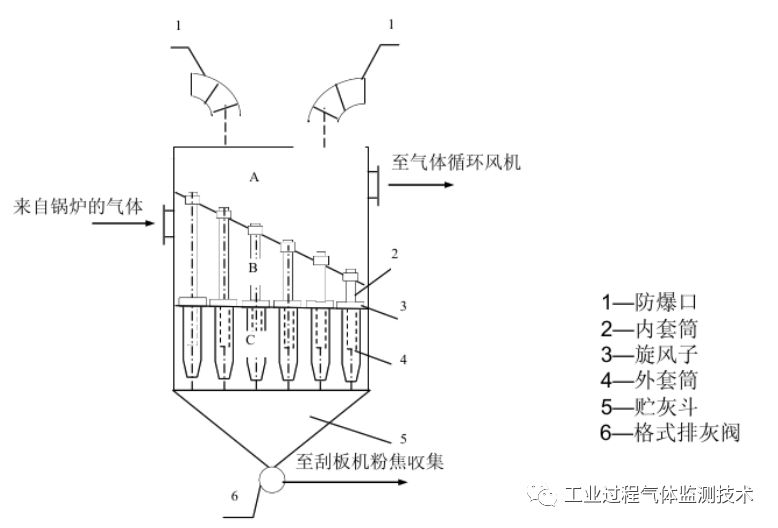

4二次除尘器
采用立式多管旋风分离除尘,将循环气体系统中的小颗粒焦粉进行分离,达到保护气体循环风机的目的。贮灰斗设有上下两个料位计,料位达到上限,贮灰斗出口排灰格式阀向贮灰斗下面的刮板机排出焦粉,料位达到下限时停止排出焦粉(防止负压进入空气)。

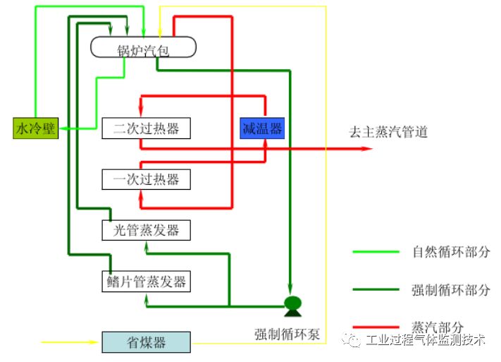

2)锅炉本体汽水系统流程
锅炉给水由多级离心泵升压后向锅炉供水,除盐除氧纯水经省煤器预热后进入锅炉汽包。锅炉汽包炉水可分为强制循环部分和自然循环部分。
  自然循环部分
汽包炉水经汽包下降管进入膜式水冷壁,炉水吸热汽化成汽水混合物经膜式冷壁上升管返回汽包。
  强制循环部分
汽包炉水由汽包下降管经强制循环泵送入鳍片管蒸发器与光管蒸发器,炉水吸热汽化成汽水混合物经蒸发器上升管返回汽包。
[干熄焦工艺组成]的图8
图7、干熄焦锅炉汽水流程图
这两部分产生的汽水混合物在汽包中进行汽水分离,饱和蒸汽由汽包上部导出,经一次过热器升温后,进入减温器喷水减温,然后进入二次过热器继续升温,从二次过热器引出的蒸汽即为外供主蒸汽。
