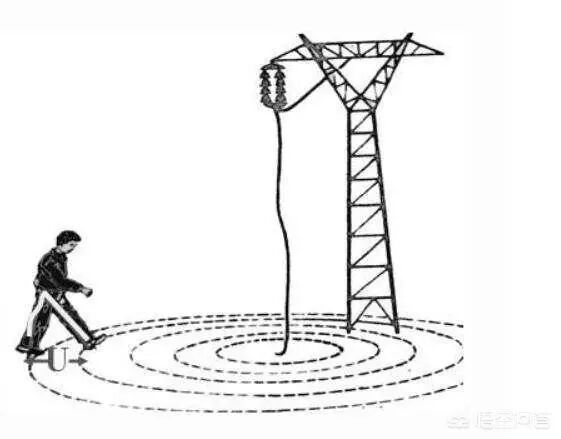

高压线都是高空架设的,按照电压等级不同,架设的高度也都不同,如果不发生断线事故,只要在要求的安全距离之内,对人体是没有影响的。
高压输电线路发生断线故障落地时,如果有人在断线地点附近行走,就会遭受到跨步电压而触电。断落导线接地点与大地构成回路时,电流会经过导线入地,向大地作半球形散开,距导线接地点越远的地方电阻越大,所以其流散电阻越小,电位就会越低,其等电位线为围绕导线接地点的无数个同心圆,一般在20米处电位才逐渐的为零。
如果人的两只脚分开站立,在断线附近20米距离内两脚间将会受到不同点的电位差。两脚分开越大,电压就越高,电流沿着人体下半身流过,使人抽筋倒地。
所以看到高压线断线,千万不要上前看热闹。如果感觉到有跨步电压,也不要慌,可以单脚蹦跳迅速离开现场,并报告附近供电所有关人员,在离接地点8~10米周围设置临时栅栏,以免他人接近触电而遭受危害。
