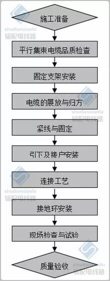

施工流程
配电线路平行集束电缆施工工艺的图1
▲图 施工流程图

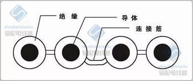

3.1 结构和技术参数

▲图 2芯接户线用集束型电缆
配电线路平行集束电缆施工工艺的图3

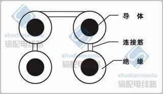

▲图 4芯归方状集束型电缆
配电线路平行集束电缆施工工艺的图4
▲图 扁平状集束型电缆

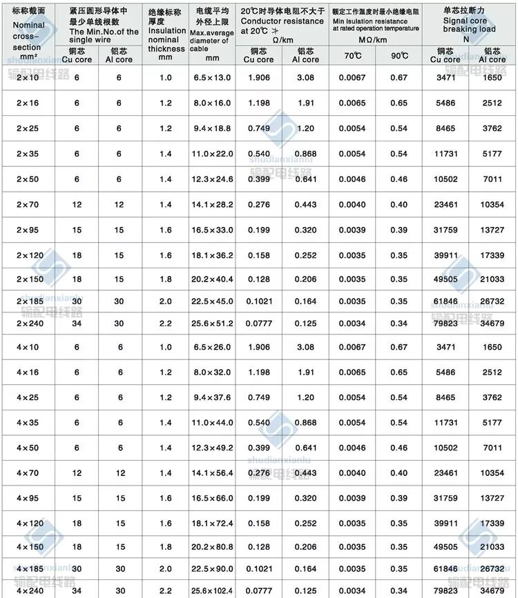

表 平行集束型架空绝缘电缆结构和技术参数

3.2 导体
  (1) 铜导电芯采用符合GB/T3953中的TY型圆铜线,也允许采用TR型软圆铜线。铝导电线芯应采用符合GB/T3955中的LY9型H9状态硬圆铝线。铝合金导电芯应采用符合JB/T8134的LHA型或LHB型铝合金圆线
(2) 导体截面在10mm2以下的采用单线,导体截面在10mm2以上的应紧压圆形绞合,导体的结构应符合表4-1的规定。导体表面应光洁、无油污、无毛刺、无锐边以及无凸起或断裂的单线。导体最外层的绞合方向为左向。
(3) 导体中的单线在7根以下时均部允许有接头。7根以上的绞线允许有接头,但绞线上两接头间的距离应部小于15mm。
(4) 导体的直流电阻值应符合表中规定。铜导电线芯采用TR型圆铜线时的导体直流电阻应符合GB12527中7.1表3中的规定。

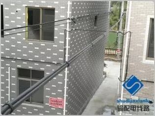

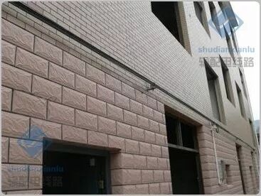

4.1 墙上固定支架的安装
(1) 沿墙敷设时,要合理选择布线的位置和路径。所选路径要按照“横平竖直”布线的原则要求,设置支架点固定。集束电缆水平布置时线路跨越人行通道的导线离地面高度不应低于3.5米,跨越通车道路的不应低于6米。水平敷设时距阳台、平台、屋顶垂直距离大于2.5米,距下方窗户大于0.3米,距上方窗户大于0.8米。垂直敷设时至阳台、窗户的水平距离大于0.75米。与墙及各类导线、支架保持5cm的距离。

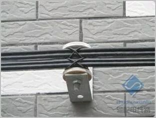

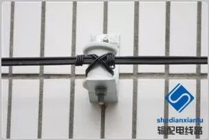

(3) 直线段应采用L型支架,工字瓷瓶作为电缆支持物,相邻支架间的距离不大于6米。

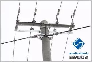

4.2 杆上固定支架的安装
(1) 根据杆高和安装位置选择相应的固定抱箍安装点和规格。 抱箍中心距杆头不应小于150mm。

(2) 平行集束电缆架设档距应每隔5-6个杆段设一个耐张段,档距不应大于50米。 耐张杆分别设置耐张抱箍和耐张线夹作为导线挂点。
(3) 集束电缆线路转角小于15°时按直线转角杆配置,大于15°时按耐张杆配置。 15°-45°转角杆宜采用双横担或固定抱箍,45°以上转角杆宜采用十字横担或固定抱箍。

(1) 集束电缆展放宜在干燥天气进行。在展放施工前应选择好匹配的放线架,合理布置展放场地。集束电缆展放时按线盘绕制的反方向施放。在施放过程中集束电缆应在塑料滑轮或有橡胶护套的铝滑轮内,避免电缆触及地面和建筑物的突出部分,或在其它物体上拖拉,发生绝缘层的损伤。
(2) 沿墙展放时,平行集束电缆应放置在塑料滑轮或有橡胶护套的铝滑轮内,待导线收紧后,以扁平状绑扎固定于工字瓷瓶凹槽外侧。(见下图)

(3) 采用杆塔架空敷设时,对四芯平行集束电缆应在架空前进行归方。以0.8-1.0米为间隔段,宜采用耐候型尼龙扎带或2.5mm2绝缘线进行二圈紧密捆扎作归方处理。捆扎后的线头应嵌入归方开口的线槽内,使整段电缆平滑没有突出物。(见图4-15)

(2)沿直线杆塔架设的,采用悬吊线夹固定。墙上直线段采用工字瓷瓶固定。转角及耐张杆终端采用耐张线夹固定。

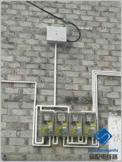

(2) 对于有多处接户线的宜采用分线箱和户联线,进行多户线的转接电源分配,分配时应注意各相负荷的均匀。户联线T接原则不超过5户。
配电线路平行集束电缆施工工艺的图22
图 分线箱及多户表箱安装
