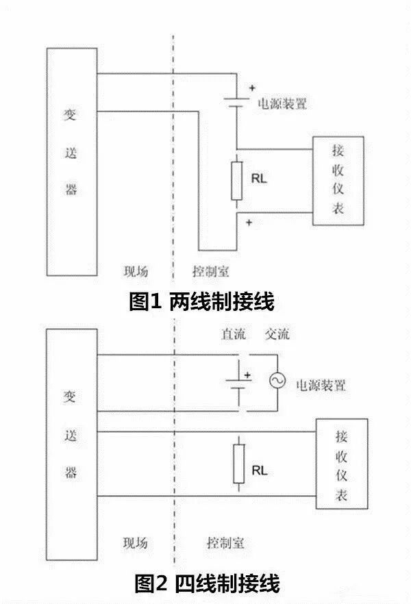

常用的模拟量传感器分为两线制和四线制,两线制和四线制都只有两根信号线,它们之间的主要区别在于:两线制的两根信号线既要给传感器或者变送器供电,又要提供电流电压信号;而四线制的两根信号线只提供电流信号。通常提供两线制电流电压信号的传感器或者变送器是无源的;而提供四线制电流信号的传感器或者变送器是有源的。
因此,当PLC等数据采集系统的模板输入通道设定为连接四线制传感器时,PLC只从模板通道的端子上采集模拟信号,而当PLC等数据采集系统的模板输入通道设定为连接二线制传感器时,PLC的模拟输入模板的通道上还要向外输出一个直流24V的电源,以驱动两线制传感器工作。
看图接线!PLC与各种传感器接线方法大汇总的图2

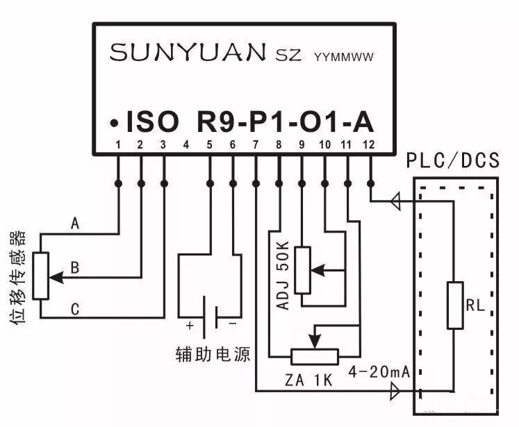

1.2  两线制无源电压信号输入型传感器,经电压配电器配电后与PLC连接。如图2、图3所示,位移、电子尺传感器正端、负端接16—24VDC电压。
看图接线!PLC与各种传感器接线方法大汇总的图4
图2 非隔离两线无源电压配电器

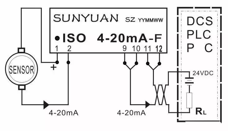

1.3  两线制传感器输出4-20mA电流环路经隔离器隔离后与PLC连接。如图6所示,压力、流量传感器正端接9—32VDC,负端输出4-20mA电流。
看图接线!PLC与各种传感器接线方法大汇总的图8
图6 两线制4-20mA电流环路隔离器典型应用图

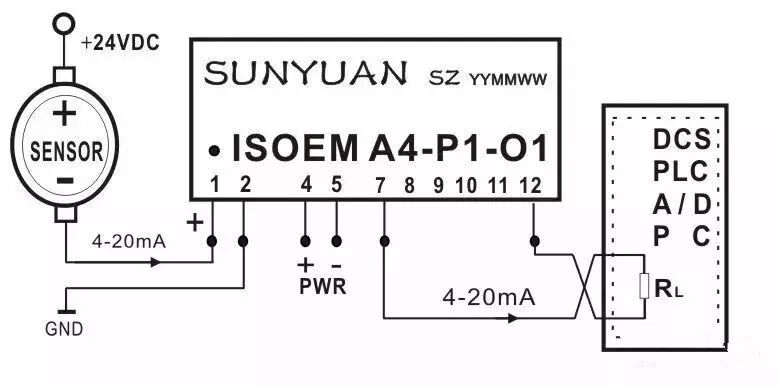

2、四线制电流/电压(输入/输出)型传感器(有自己的供电电源24VDC,输入/输出:4-20mA或0-5V)。

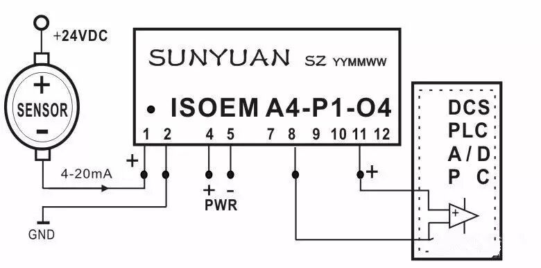

2.1  四线制电流输出型传感器经模拟信号隔离放大后与PLC连接。如图8所示,温度、湿度传感器正端接24VDC,负端输出4-20mA电流。
看图接线!PLC与各种传感器接线方法大汇总的图10
图8 四线制传感器信号I/I隔离放大后与PLC连接典型应用图

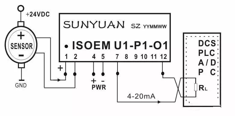

2.2  四线制电压输出型传感器经模拟信号隔离放大后与PLC连接。如图10所示,压力、转速传感器正、负端接24V电源,输出端输出0-5V电压。
看图接线!PLC与各种传感器接线方法大汇总的图12
图10 四线制传感器信号V/I转换后与PLC连接典型应用图
