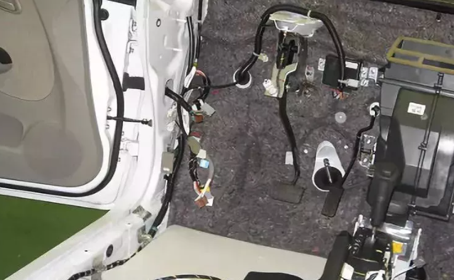

1)线束分段及线束总成安装束布置
线束的走向分段设计一定要满足易于装配这个前提,尽量不要给总装增加过多的工序。比如:
  1. 对于整车的不同区域可采用分装方式,如门线,仪表台线等;同时,要考虑最好不要使用特殊工具就可以完成装配。
  2. 尽可能考虑大总成模块化装配,提高生产线装配速度。如变速器线束、发动机线束分别装配到变速器与发动机本体上,之后作为整体装配到底盘上。
  3. 线束直径过大需要弯折一定角度时要预留足够空间,对于主干分支,一般要求线束弯折半径要大于线束直径的两倍,以免弯折空间过小对影响线束装配。
  4. 线束装配时不能把线束拉的太紧(尤其在横向布置线束),避免行驶车辆在颠簸状态下,引起线束固定点位置错动,导致两固定点之间距离瞬间增大,从而拉长线束造成线束内部接点拉脱/虚接、导线参数变化,甚至拉断导线。
  5. 线束及其组件要留出紧固工具的安全空间,距离螺母中心至少有50mm的间隙。

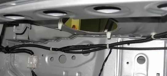

2)线束穿孔与橡胶护套的安装
线束过孔的时候,常犯的错误是过孔大小仅考虑线束的粗细,而忽略了线束上的接插件也需要穿过孔,这是很简单的逻辑,但却是初学者经常会犯的错误。
钣金上开孔,也不是随便定点,需要考虑钣金开孔的工艺,线束橡胶护套安装时对钣金孔的要求。一般来讲,有以下几个要求:
  1. 外包络直径最大的插接器,其直径一定要小于钣金孔直径。通常的要求是,钣金孔直径至少是接插件最大尺寸的3倍。此项要求同样适用于线束通过封闭腔体时,如尾门内外板、侧围内外板间腔体等,在线束通过路径方向上,腔体空间截面直径大于插接件的1.3倍。
  2. 橡胶件对应的过孔尺寸与料厚配合无误,橡胶件与钣金件配合直径过盈量大于1mm,小于2mm;
  3. 沿着孔的半径大于堵塞孔6mm以内的钣金表面必须平滑,以确保密闭性。

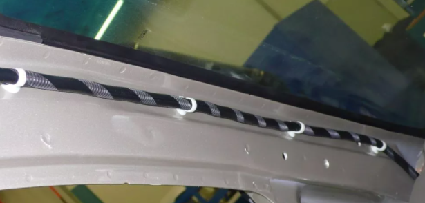

4)线束卡扣的安装固定
线束卡扣是线束总成的主要固定方式,它决定了线束在整车上的布置形态,为了便于卡扣的安装固定,对于卡扣的布置要求主要有:
  1. 线束的卡扣的固定孔要尽可能开在结构件的平面区域,在曲面上固定时,最好在结构件上做出小平面。
  2. 在满足线束布置可靠性要求的前提下,卡扣数量尽可能少,减轻工人装配负担,提高装配效率。
  3. 扎带和插件上的卡扣对应的钣金厚度,与孔的大小需相互匹配,对应的焊接螺柱规格需相互匹配。
  4. 在固定卡扣的安装方向上,卡扣安装孔必须可见,或者可以触摸,必须有足够的空间方便卡扣的安装、拆卸。

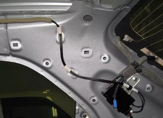

1)线束的走向控制
在线束三维布置过程中应充分考虑线束走向的不可控性,结合实车装配经验,评估布置可靠性。线束段走向控制的可靠性性保证的要求有:
  1. 线束与两个固定点之间的间距不宜过大,控制在300mm左右,在有泥水等恶劣环境下,其扎带固定距离不得大于150mm。
  2. 线束布置有直角拐角时,直角两边需要均需要增加固定点,在钝角拐角时,按照直线距离控制,避免出现锐角拐点。
  3. 线束分支点应该尽可能靠近线束主干的固定点,距离在100mm以内。
  4. 线束固定的卡扣,扎带应该与钣金孔,钣金的厚度,凸焊螺柱的规格相互匹配。同时需要避免卡扣直接承受线束重力。
  5. 线束布置应沿边、沿槽,防止线束直接承受压力。

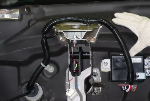

2)线束的间隙控制
为了防止线束损坏,线束应尽量避开锋利钣金边、周边零件棱边,其他零件的安装孔,尤其是线束弯曲处。线束布置间隙的要求主要有:
  1. 除了固定线束的零件,线束与周边件(无锋利边缘)的间隙在6mm(含)以上。
  2. 线束布置时考虑其他零件的安装对线束的影响,如线束固定点要保证与内饰件安装点(如门护板)20mm(含)以上间隙,尽量与安装点并排布置。
  3. 线束固定在有相对运动的两个零部件上时,该段线束段的长度应大于这两个组件间的位移长度,最小值为25mm。
  4. 线束和运动部件的最小距离应大于25mm,并且距离运动包络的间隙7mm(含)以上,最小距离的地方,线束避免处于自由状态。
  5. 处于震动区域的线束,线束应该在接插件背部100mm内保持。

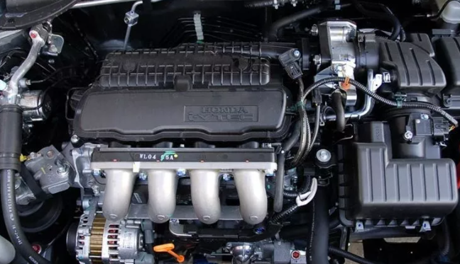

3)线束的热保护
温度对线束的影响很大,这不光体现在线束材料本身的耐热性,还有温度变化引起的电气性能的变化。在线束布置设计中,应该特别关注高温区域的线束布置。汽车上,高温区域主要有以下几个区域:
  • 排气管
  • 排气歧管
  • 废气再循环管或阀
  • 消声器
  • 催化转换器
  • 涡轮增压装置
温度这块,对于线束布置来讲,有以下的要求:
  1. 线束距离以上高温区域装置的最小距离不低于150mm,催化器需要做到300mm以上,并且需使用耐高温的包扎物。
  2. 许多因素都会影响到热源(空气流动、传热方式、热的程度等)附近处线束布置的可行空间,因此必须获取准确的温度场数据来决定线束如何布置和选用何种保护。对于高温区域,样车出来后,需要进行温度场分析,以便确定线束布置和线束包扎物设计的合理性。
