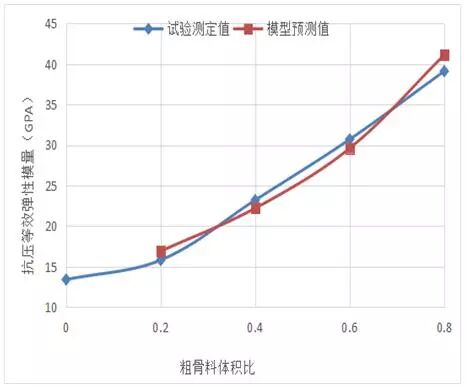

经过计算,混凝土泊松比为v=0.21,宏观抗压弹性模量为Ec=2.23×104N/mm2,而Stock等人得到的实验值为Ec=2. 32×104N/mm2,相对误差为3.9%。

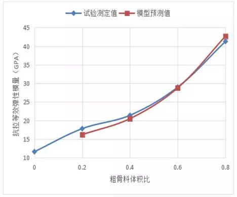

      其他参数不变,只改变粗骨料在混凝土中所占体积百分比,分别取0.2,0.4,0.6和0.8,抗压弹性模量值如表2所示,抗拉弹性模量值如表3所示。

       图5和图6分别给出在不同粗骨料体积比下,实验测定和模型预测的混凝土等效抗压弹性模量值和抗拉弹性模量值。结果表明,模型预测值和试验测定值相近,随着粗骨料体积比的增加混凝土的等效弹性模量成指数增加,粗骨料体积比相同时混凝土的抗压弹性模量大于抗拉弹性模量。

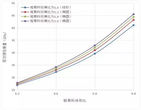

 上述实验测定值和模型预测值的前提是粗骨料纵横比为1.0(即为球形),为了进一步研究粗骨料对混凝土等效弹性模量的影响,预测了粗骨料的纵横比分别为1.0,1.2,1.4和1.6时混凝土的等效弹性模量值。图8给出不同粗骨料纵横比对混凝土等效弹性模量的影响。结果表明,在其他参数不变的情况下,随着粗骨料纵横比的增大混凝土等效弹性模量呈上升趋势。并且由图可知,当骨料体积比为0.2时,随着粗骨料纵横比的增大对混凝土等效弹性模量的影响并不太显著,但随着骨料所占体积比的增加,粗骨料纵横比对混凝土等效弹性模量有较大影响。

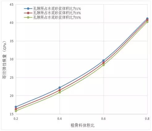

 水泥在硬化过程中不可避免地会产生孔隙,同时,由于振捣不实、养护不好等原因也会在混凝土中留下孔隙,因此,在对混凝土进行细观数值分析的过程中,混凝土的孔隙也是一个不可忽视的重要影响因素。图9给出孔隙所占的水泥砂浆体积比分别为0.01,0.03和0.05时对混凝土等效弹性模量的影响。结果表明,孔隙所占水泥砂浆体积比对混凝土的等效弹性模量有密切的关系:在其他参数不变的情况下,随着所占水泥砂浆体积比的增大混凝土等效弹性模量呈下降趋势。
