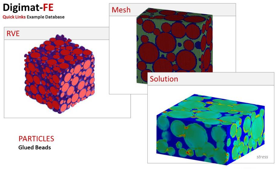

Digimat-FE 示意图

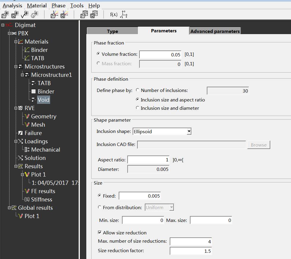

      首先对材料特性进行设定,包括Binder和TATB材料特性以及TATB作为夹杂项的设定,和气泡作为夹杂相的设定。在Digimat-FE中可以直接在geometry当中生成几何模型PBX代表体单元模型,其中TATB体积分数设定为70%,孔隙度设定为5%,红色为TATB,灰色为空穴,基材为粘结剂,可以从生成的下表中看出实际生成的TATB体积分数为0.692509,空穴的体积分数为0.0500096,与设定误差非常小。
案例 | 利用Digimat快速评估聚合物炸药的材料性能的图3
材料组成及RVE微结构设置生成
案例 | 利用Digimat快速评估聚合物炸药的材料性能的图4
RVE单元各相体积分数比

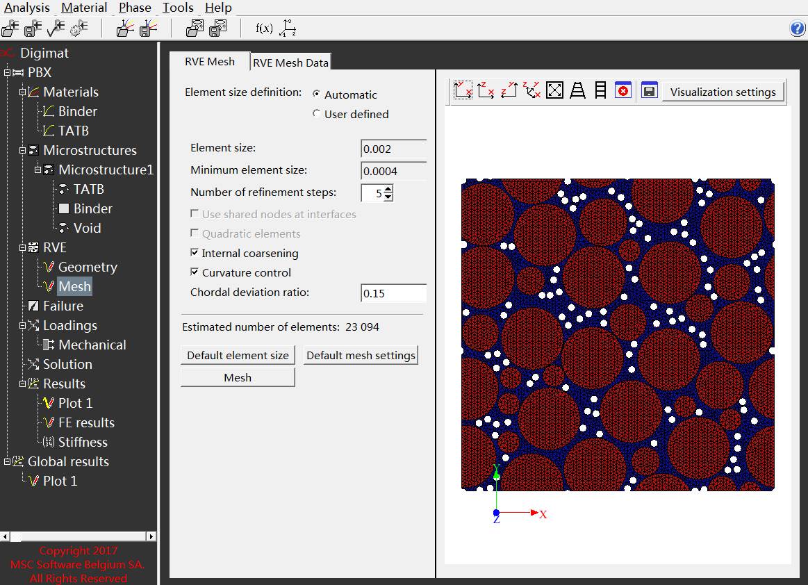

      然后利用内置前处理划分网格。20秒钟后,系统自动几何网格,并划分合适的网格。
案例 | 利用Digimat快速评估聚合物炸药的材料性能的图5

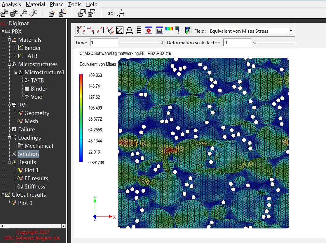

      接下来需要划分设定载荷,FE当中支持内部设定载荷,可以设定轴向,双轴,剪切等载荷类型。这里我们设置沿x轴拉伸。加载类型为应变加载,峰值为0.3。
      然后就可以得到分析的结果,例如应力分布,位移分布云图等必要信息:
案例 | 利用Digimat快速评估聚合物炸药的材料性能的图6

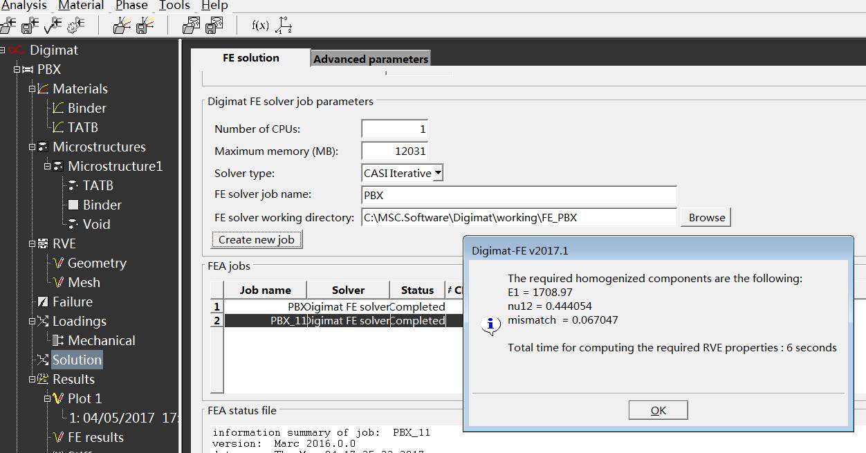

      如果需要计算它的工程常数,亦无需通过结果进行手算推导,在Digimat-FE下我们可以在载荷加载时做如下设定,选择automatic properties evaluation,这里我们还可以快速计算计算E1,nu12,nu23,然后提交计算,我们可以获得以下工程常数。
案例 | 利用Digimat快速评估聚合物炸药的材料性能的图7
      从建模到工程常数的提取,仅仅只需要10分钟不到的时间就可以完成。
