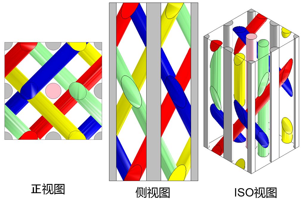

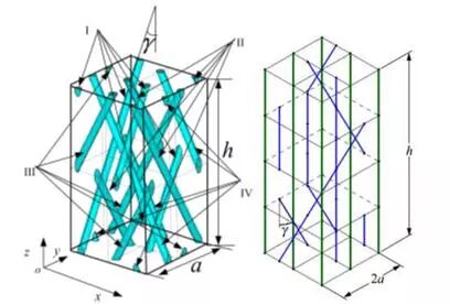

三维五向编织结构是在基本的三维四向编织结构基础上, 在编织过程中引入沿编织成型方向不动的纱线而形成的一种新的整体编织结构。在三维四向编织结构中, 所有的编织纱线均与编织成型方向有一个夹角,共有四种空间倾斜方向, 部分纱线通过了材料的厚度方向, 有效提高了材料厚度方向的性能, 但是, 同时使材料的面内性能有所下降。而在三维五向编织结构中, 除了有四组倾斜分布的编织纱线以外, 还有一组沿材料纵向 (编织成型方向或第五向) 分布的纱线。纵向纱线几乎处于伸直状态, 可以改善材料纵向性能。
利用Digimat-FE对三维五向编织复合材料进行性能表征的图1
三维四向编织、三维五向编织示意图

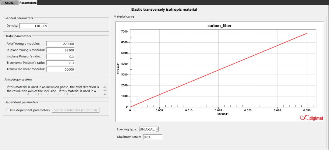

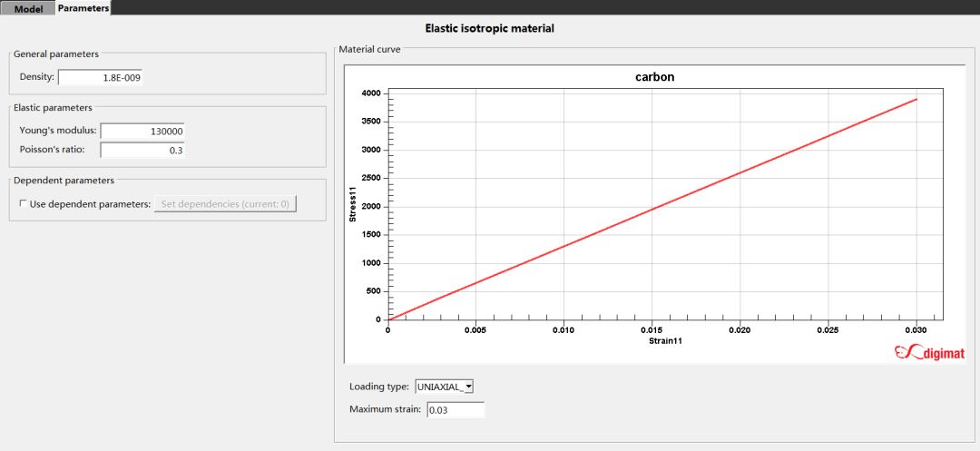

首先,在Digimat-FE中定义材料属性。分别包括基材与纤维特性
利用Digimat-FE对三维五向编织复合材料进行性能表征的图2
利用Digimat-FE对三维五向编织复合材料进行性能表征的图3

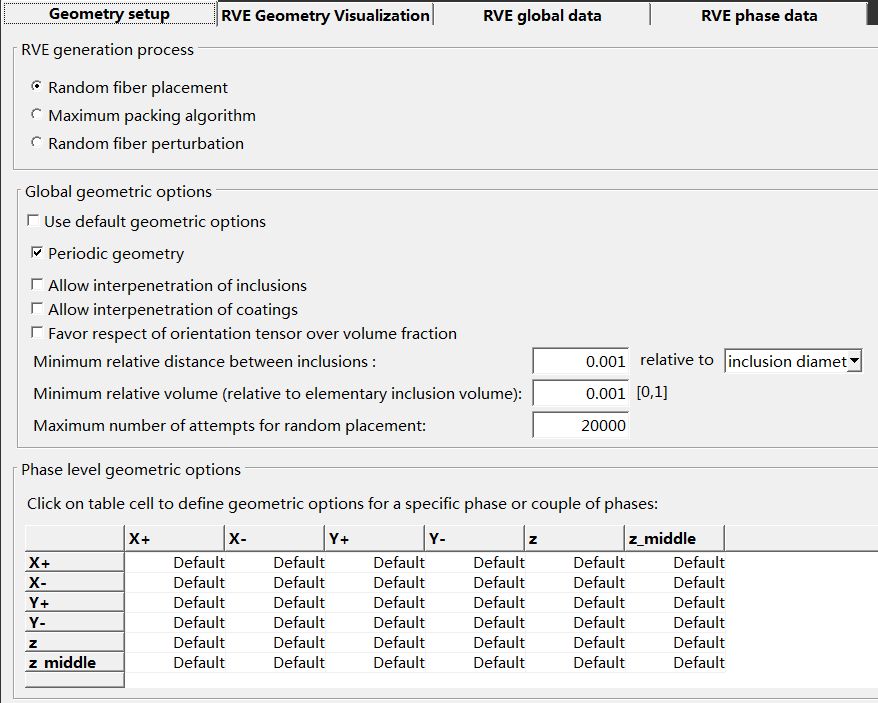

接下来定义每相特性与RVE特性,
利用Digimat-FE对三维五向编织复合材料进行性能表征的图4

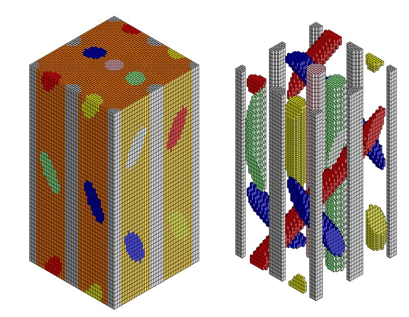

最终就可以生成三维五向编织的RVE模型如下图所示
利用Digimat-FE对三维五向编织复合材料进行性能表征的图5
然后对模型进行像素网格划分
利用Digimat-FE对三维五向编织复合材料进行性能表征的图6

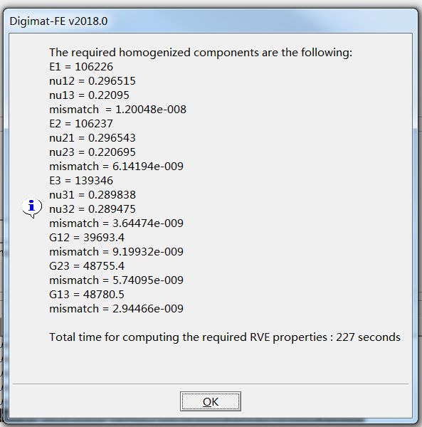

最终可计算出工程常数
利用Digimat-FE对三维五向编织复合材料进行性能表征的图8
从上述过程可以看到,通过Digimat-FE我们可以很方便的对三维编织材料的力学性能进行表征。
