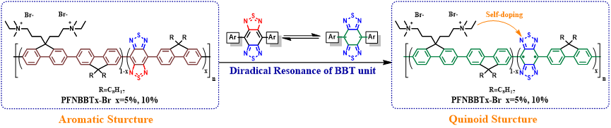

苯并双噻二唑单元具有独特的双自由基共振形式,其可以促进共轭主链中醌式结构的形成,并且促进侧链的季铵盐与主链间的电荷转移,实现共轭聚电解质的n型掺杂。
图1. 共轭聚电解质的结构及其共振示意图

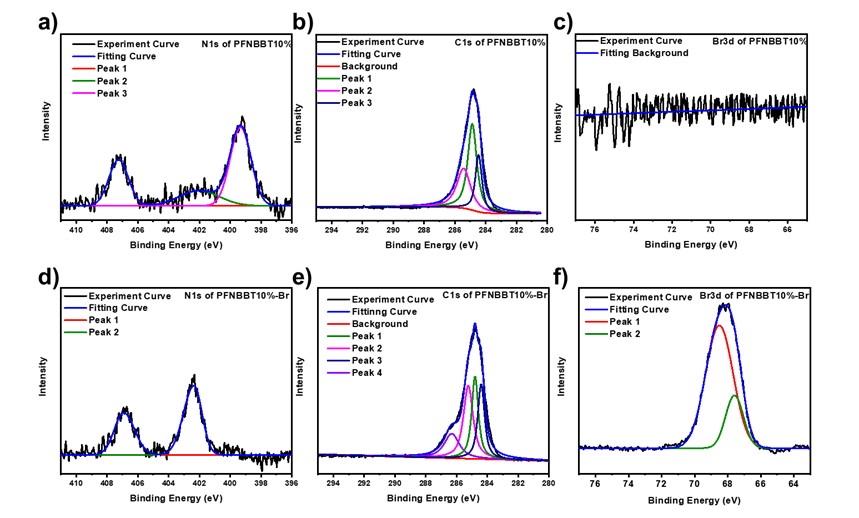

通过X射线光电子能谱对共轭聚电解质中极性侧链和共轭主链的相互作用进行探究。在前驱体聚合物PFNBBT10%中,氮元素分为三种峰,其中两个明显的峰(406.85 eV和399.34 eV)分别归属于苯并双噻二唑单元的氮原子以及芴单元侧链上的叔胺。另外在402.05 eV处显示出一个较弱的N1s峰,这主要是由于叔胺侧链与共轭主链的光致电荷转移所致。当聚合物被光激发时,电子从最高占据轨道(HOMO)跃迁至最低未占据轨道(LUMO),产生的空穴与侧链叔胺上的孤对电子进行结合,最终在共轭主链上产生了阴离子自由基和侧链上与之相平衡的氮正自由基。而当对聚合物进行季胺化处理,得到共轭聚电解质PFNBBT10%-Br后。一方面属于叔胺上的氮信号完全消失,转变为402.17 eV属于季铵盐的N1s信号;另一方面,BBT单元上的氮元素信号发生了位移(从407.3 eV 位移至406.8 eV),表明了溴离子与BBT单元上存在电荷转移实现聚合物的N型掺杂。

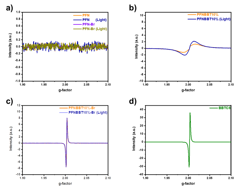

进一步通过电子顺磁共振验证共轭聚合物的掺杂机制。作者合成了BBT与噻吩偶联的小分子化合物BBTC8作为参照,并在其中发现了强烈的自由基信号,以此验证了BBT单元中的双自由基共振。对于参比聚合物PFN和PFN-Br,其在暗态和光照条件下均没有显示出明显的自由基信号,这表明在这两种聚合物中几乎不存在掺杂现象。不同的是,对于前驱体聚合物PFNBBT10%,其自由基信号在光照后明显增强,证明了光致电荷转移掺杂的存在;而对于共轭聚电解质PFNBBT10%-Br,其自由基信号在光照前后均保持在较高水平,进一步证明了季铵盐侧链与共轭主链的电荷转移掺杂是一个基态过程。
图2. 前驱体聚合物PFNBBT10%以及共轭聚电解质PFNBBT10%-Br的X射线光电子能谱图
图3. 聚合物PFN, PFN-Br, PFNBBT10%以及 PFNBBT10%-Br的电子顺磁共振谱图

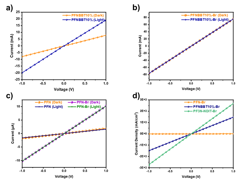

通过测试I-V曲线对材料的电导率进行测试。以PFN和PFN-Br为参照对象,测试发现PFN的电导率在光照前后未发生明显改变,这证明了对于PFN而言,光致电荷转移很难发生。而对于PFNBBT10%,其电导率在光照后发现明显的升高,这主要来自于侧链叔胺的光致诱导掺杂,该结果与XPS以及ESR结果相一致。同时相比于共轭聚电解质PFN-Br(6×10-8S/cm), PFNBBT10%-Br的电导率得到大幅提高,达到1.02×10-5S/cm。这也进一步证明了BBT的双自由基特性可以促进共轭聚电解质的n型自掺杂。

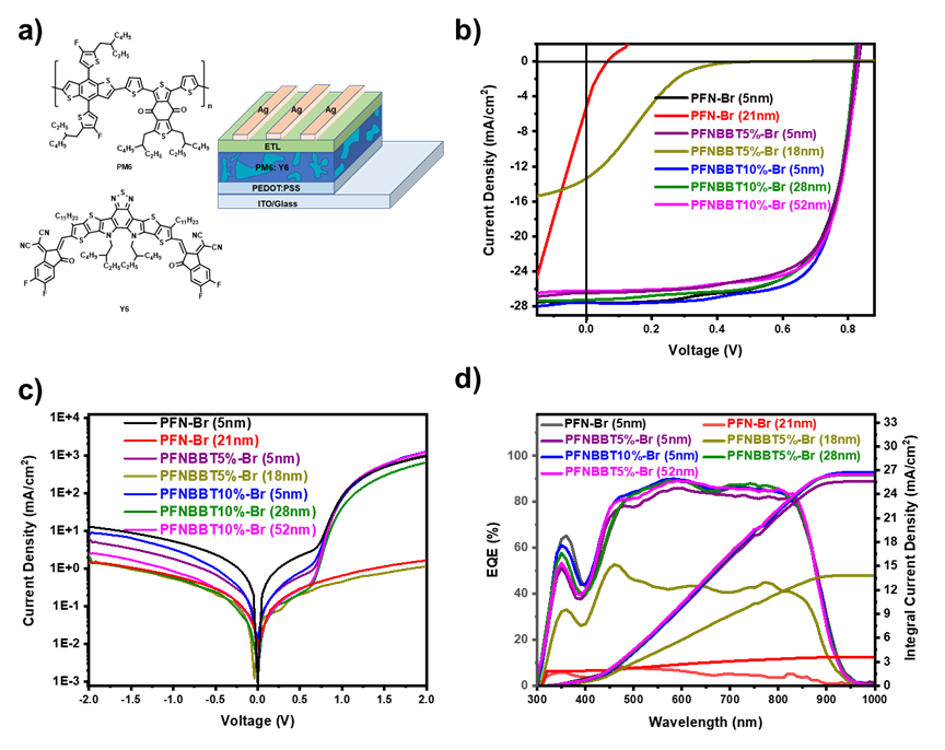

为了进一步评价所设计合成的共轭聚电解质在有机电子器件中的应用,作者将其作为电子传输层运用于有机太阳电池器件中。通过选用以PFN-Br为电子传输层作为参比器件,研究发现得益于高的可见光透过率以及较高的电导率,PFNBBT10%-Br具有优异的厚度不敏感特性,可以在达到52nm的同时仍使器件效率保持在15.89%,同时器件的短路电流和外量子效率没有明显衰减。而基于PFN-Br的器件性能则随着其厚度的增加很快衰减。瞬态光谱以及暗电流的测试进一步证明基于PFNBBT10%-Br的有机太阳电池器件具有更优异的电子抽取能力。
图5. (a)有机太阳电池器件结构以及给受体结构图 (b) 有机太阳电池器件性能J-V图 (c) 有机太阳电池器件暗电流图 (d) 有机太阳电池器件外量子效率(EQE)图
